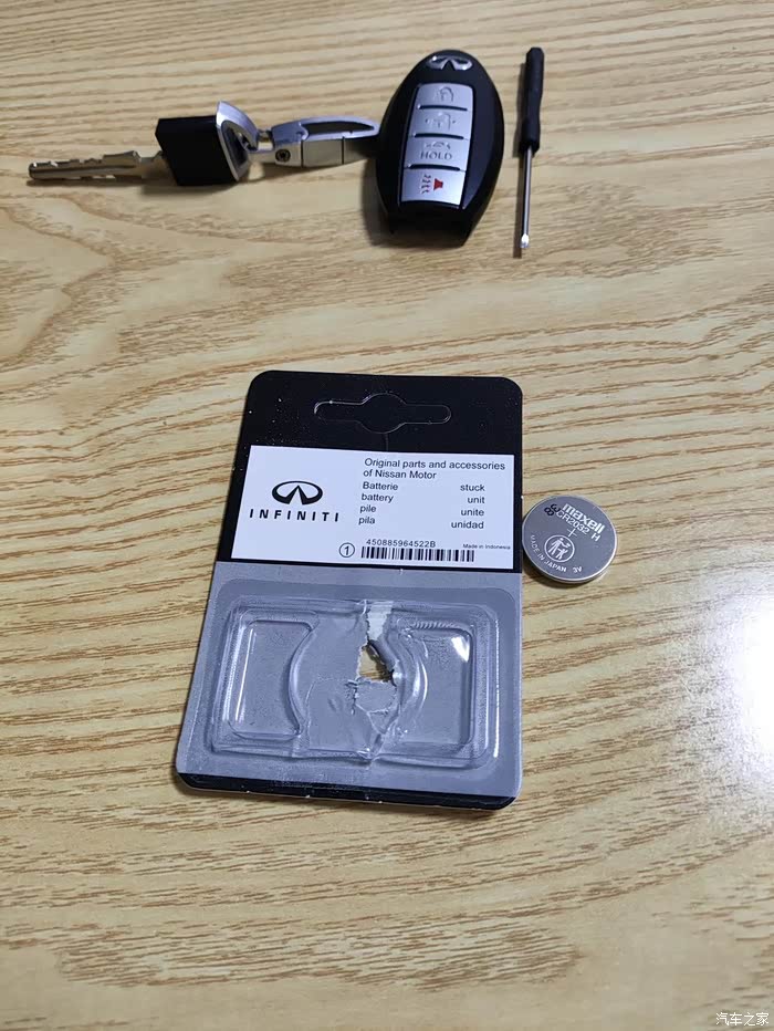

最近不知道是天气冷了还是什么原因,刚上车仪表盘上就显示钥匙电量不足。
qx60已经提回家一年多的时间了,可能电池该换了当即和4s工作人员打电话咨询了店里的售后人员跟她说明情况之后,小管家告诉我说可能是经常用车和平时经常远距离的解锁和锁车而导致电池电量消耗过大,不过在短时间内是不影响遥控钥匙的使用,最好在两周内更换遥控钥匙电池,在询问了店里的电池型号和价格后我默默的选择了自己购买电池更换。

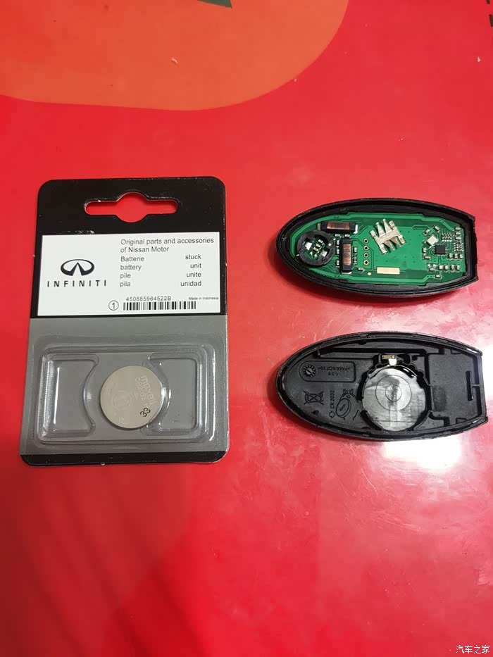

遥控钥匙的电池位置位于后盖儿,这个时候我们需要找一个平口的工具或者是钥匙。然后用一个棉柔巾包裹一下。往上一翘就可以打开盖子。打开盖子之后就可以看到电池,我们可以用买电池赠送的一个小起子按压下卡扣就可以把电池给弹出来。这个时候就可以更换新的电池。
钥匙盖和电池上面都有型号,我们qx60这款车用的是2032电池车友们别买错买成2035了。
