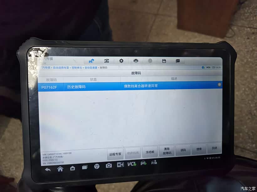

根据你说的这个情况来看,可能是以下原因造成的。
离合器打滑或磨损:如果离合器在换挡过程中无法正常接合,会导致实际转速与反馈转速一致,即离合器没有产生应有的滑差,这可能是由于离合器片磨损、烧蚀或液压系统压力不足引起的。
液压控制系统异常:离合器的工作依赖于液压系统的压力调节。如果液压控制阀体或相关电磁阀(如N215)工作异常,可能导致离合器压力调节不准确,进而影响离合器的结合状态。
传感器或数据流异常:虽然故障码提示“奇数档离合实际转数反馈转数一致”,但应结合数据流进行进一步分析。例如,读取离合器压力传感器G193的反馈油压是否在标准范围内(约1.2MPa),以及离合器压力调节电磁阀N215的电流是否正常。
机械结构问题:如果变速器内部存在机械故障,例如离合器或制动器磨损严重,也可能导致此类问题。例如,在某些案例中,K离合器因液压压力异常而烧损,导致换挡打滑。
建议处理步骤:
清除故障码后,读取相关数据流,观察离合器压力及反馈转速是否正常;
检查液压控制阀体及电磁阀是否工作正常;
如有必要,拆解变速器检查离合器及制动器磨损情况;
更换异常部件并重新进行系统匹配与调试。
像这种专业的检测修理,建议你到专业的修理变速箱的这种修理厂去做要好一些。去4S店的话价格太贵,而且没有他们更专业。
