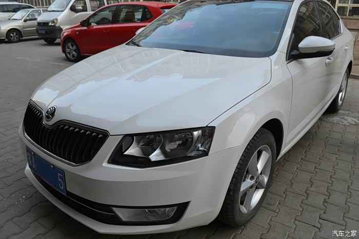

赶了个大清早把从车子开到了约定的改灯店,看得出我一周没洗车了吗?白色就是不显脏
换个角度,喜欢这个角度

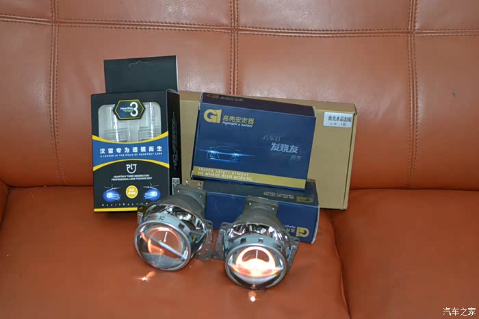

着就是今天的主角,Q5透镜,我选的豪华午餐,亮点在灰色盒子里,会跑来跑去的转向灯
