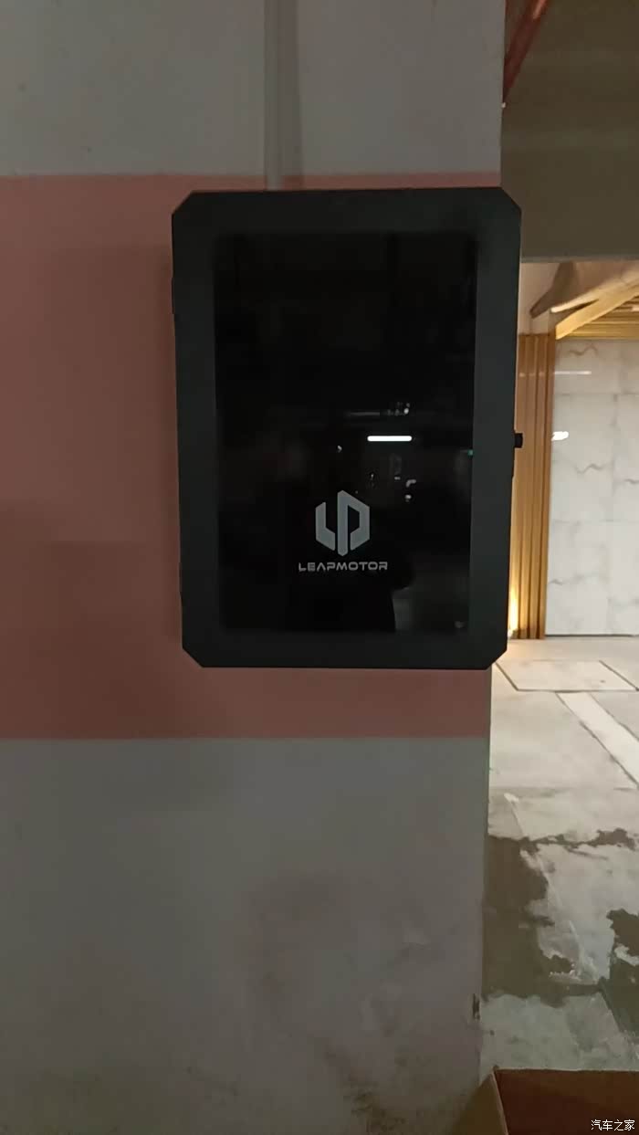

第三步,安装充电桩。我的车位在地上,离着电表箱就几米远,而且在墙面上。跟师傅联系让他带了一个保护箱,买他们的300快,也可以不买他们的自己买让师傅安装,会有50快的安装费。我还接了一根地线花了150快。一共额外花了450元,价格跟官网的说明的报价都是一致。30米以内的电线,还有管线外面管套,固定管线的卡口,膨胀螺丝什么都是包含在基础安装里面的不会额外收费。师傅整个作业过程大约是3个小时,安装完成后师傅会检查线路跟设备,没有问题后再通电。整个过程也会拍照记录。大家如果安装的话,尽量约时间早一点,我约的10点,大约干到了一点,耽误彼此吃饭了哈。
第四步,绑定充电桩。说明书里有一个二维码,微信扫一下打开有个控制小程序,激活了,就能够识别设置充电桩了,默认是谁都能用。可以在小程序改为蓝牙验证模式,然后再零跑APP上绑定充电桩,这个充电桩就是自己专属的了。多说一句,整个二维码要留好,设置的话还需要用这个二维码。这个送的充电桩是220V,7Kw的,跟其他牌子的基本参数一致,用的慢充接口。带的充电线大约是5米左右,大家固定充电桩位置的时候,可以把车停在车子上上量一下,选择更合适跟舒服的位置。对了,APP上还可以预约时间充电,可以跟电网申请波峰用电,在峰谷比较便宜的时候自动充电了。
