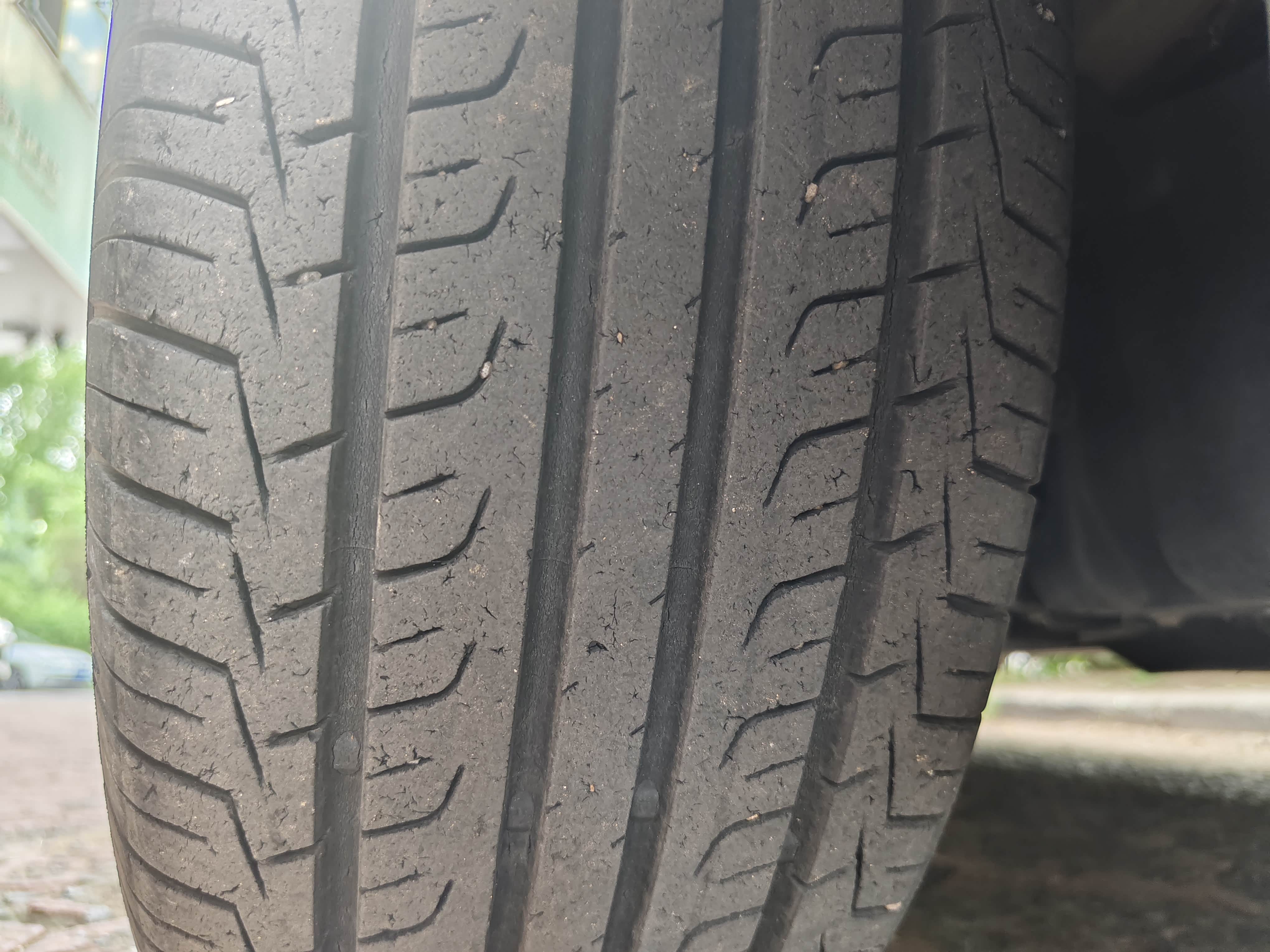

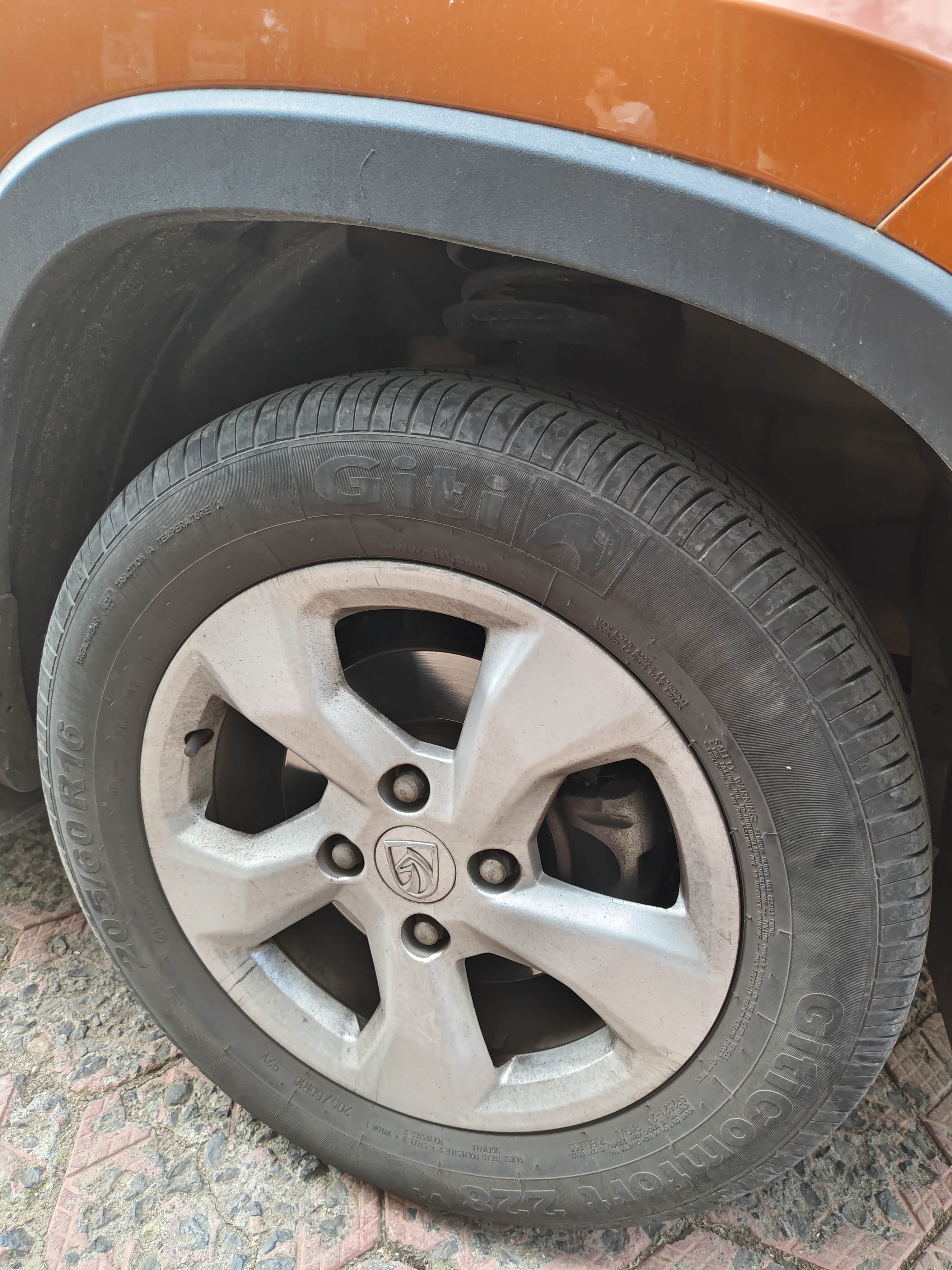

原厂佳通轮胎已经用七年多了,跑的不多,花纹还很深
原厂佳通质量不错,耐磨指数420
胎冠橡胶已经有老化开裂的细纹了,虽然不算严重,但春秋季节天气冷就变硬很多,胎噪越来越大。

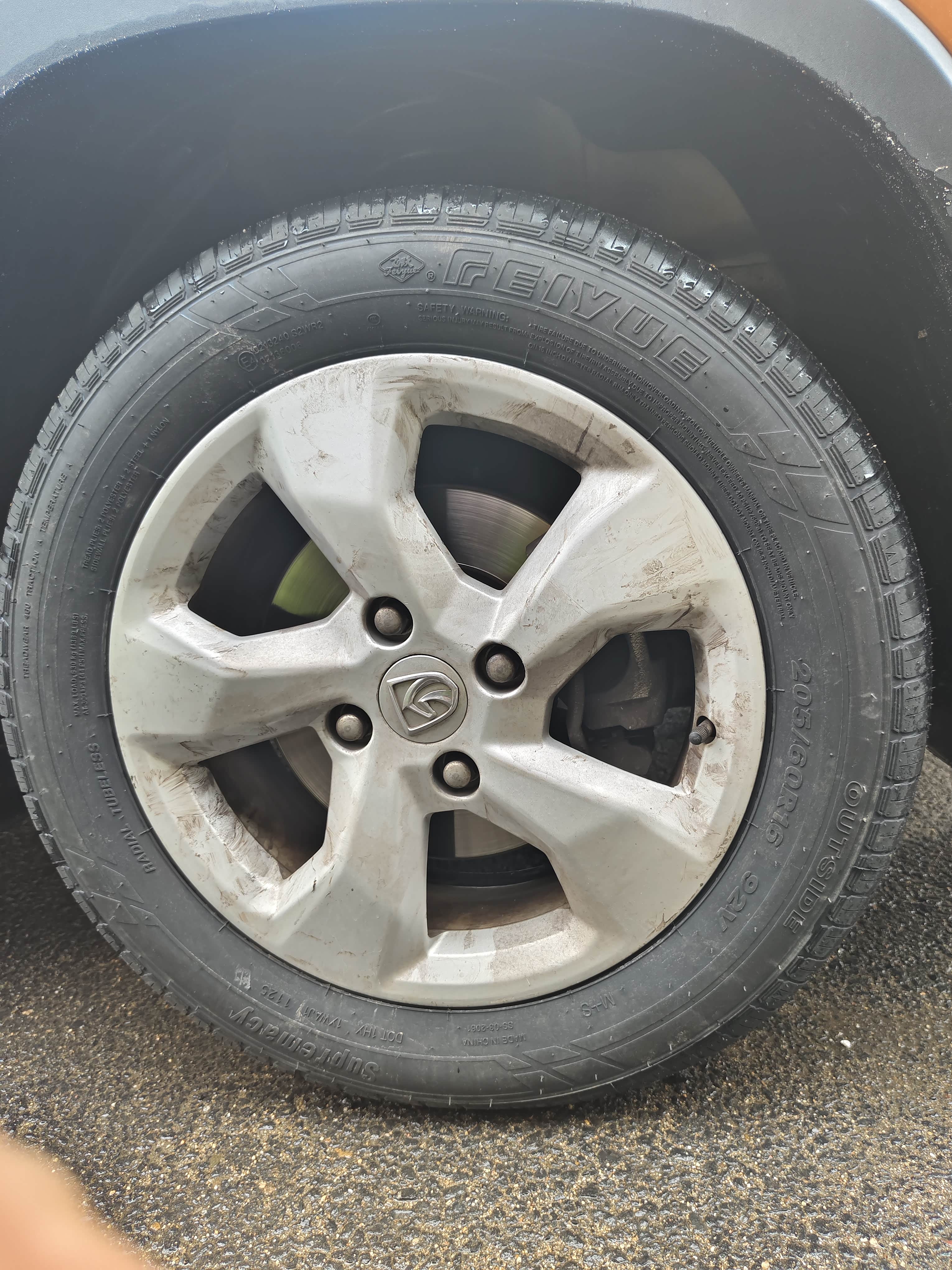

飞跃龙腾轮胎主打舒适静音,花纹很密集,橡胶也很软。
师傅很快就给换好了。

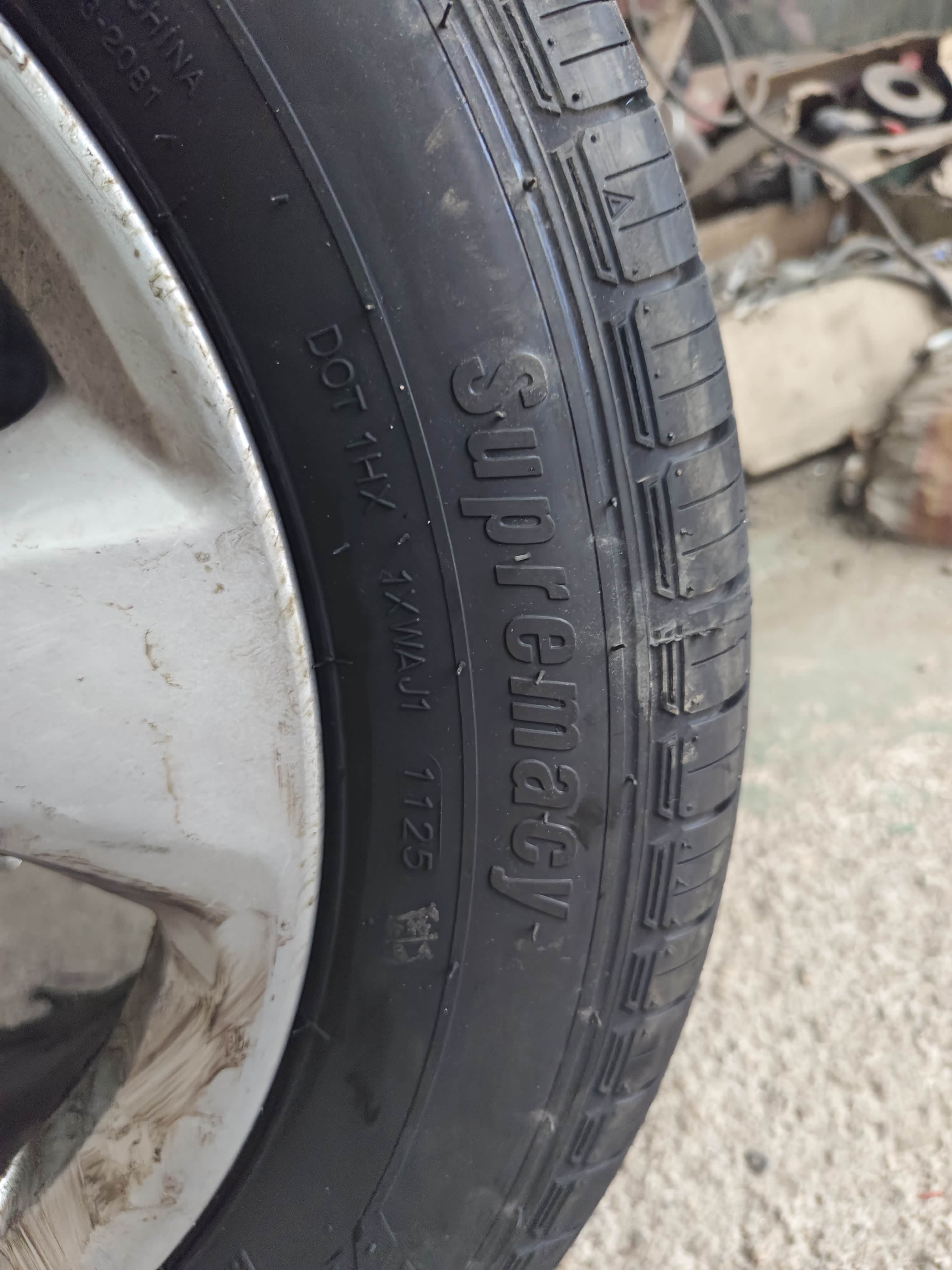

25年11周的,日期还是挺新的。
这个轮胎耐磨指数居然是460,比原厂佳通的420还高。侧壁结构和原厂佳通一样也是2层的,网上很多人说这个胎侧壁太软,用手试试,确实比原厂佳通软很多,但不知道具体会有多大影响。

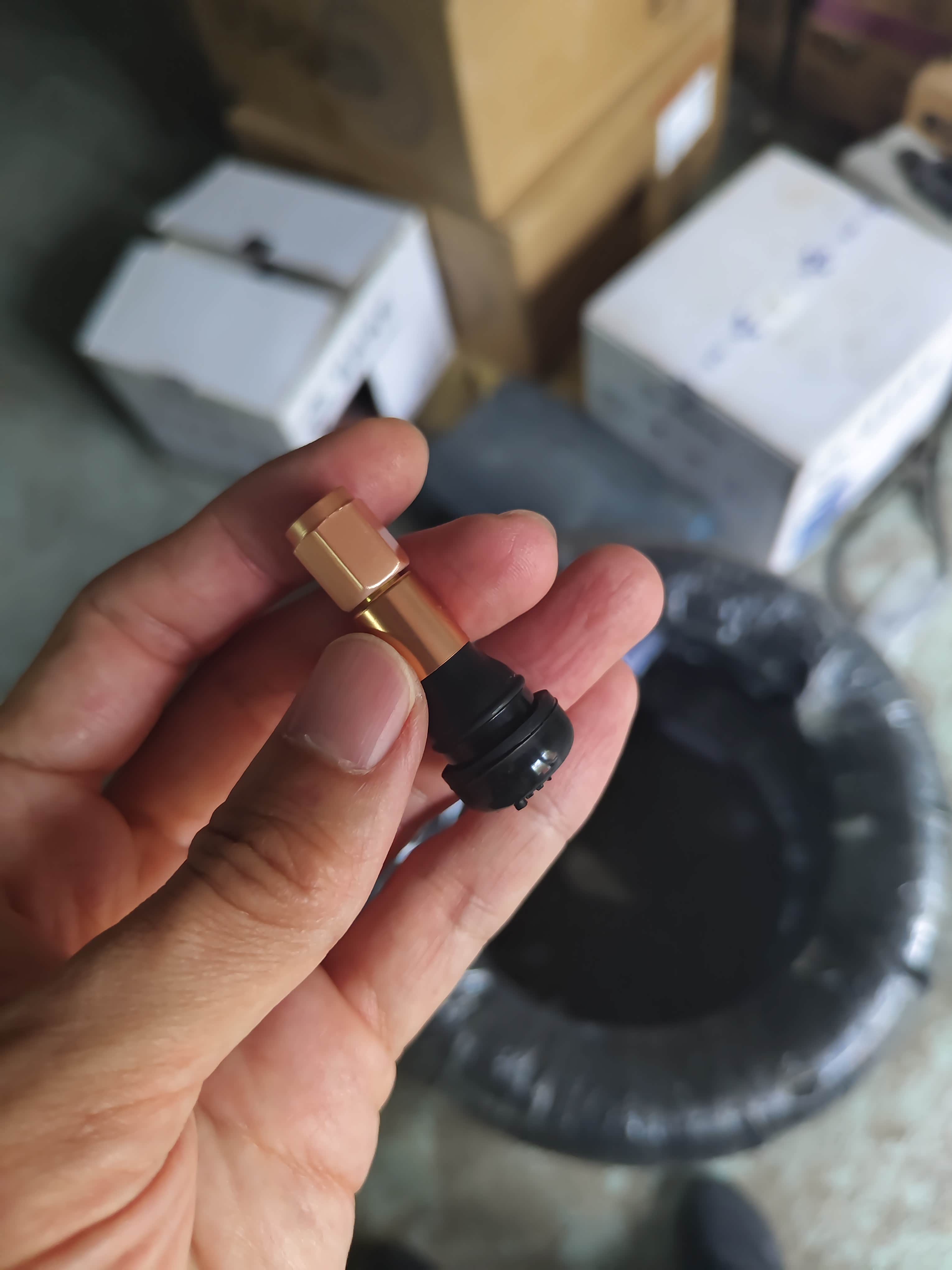

赠送的气嘴,其实还是橡胶的,只是加了个外壳,没换,还是用原厂的。

换上之后跑了几十公里,最大的变化就是静音了,在比较破旧的沥青路面上最明显。其他什么变化还没感觉到。

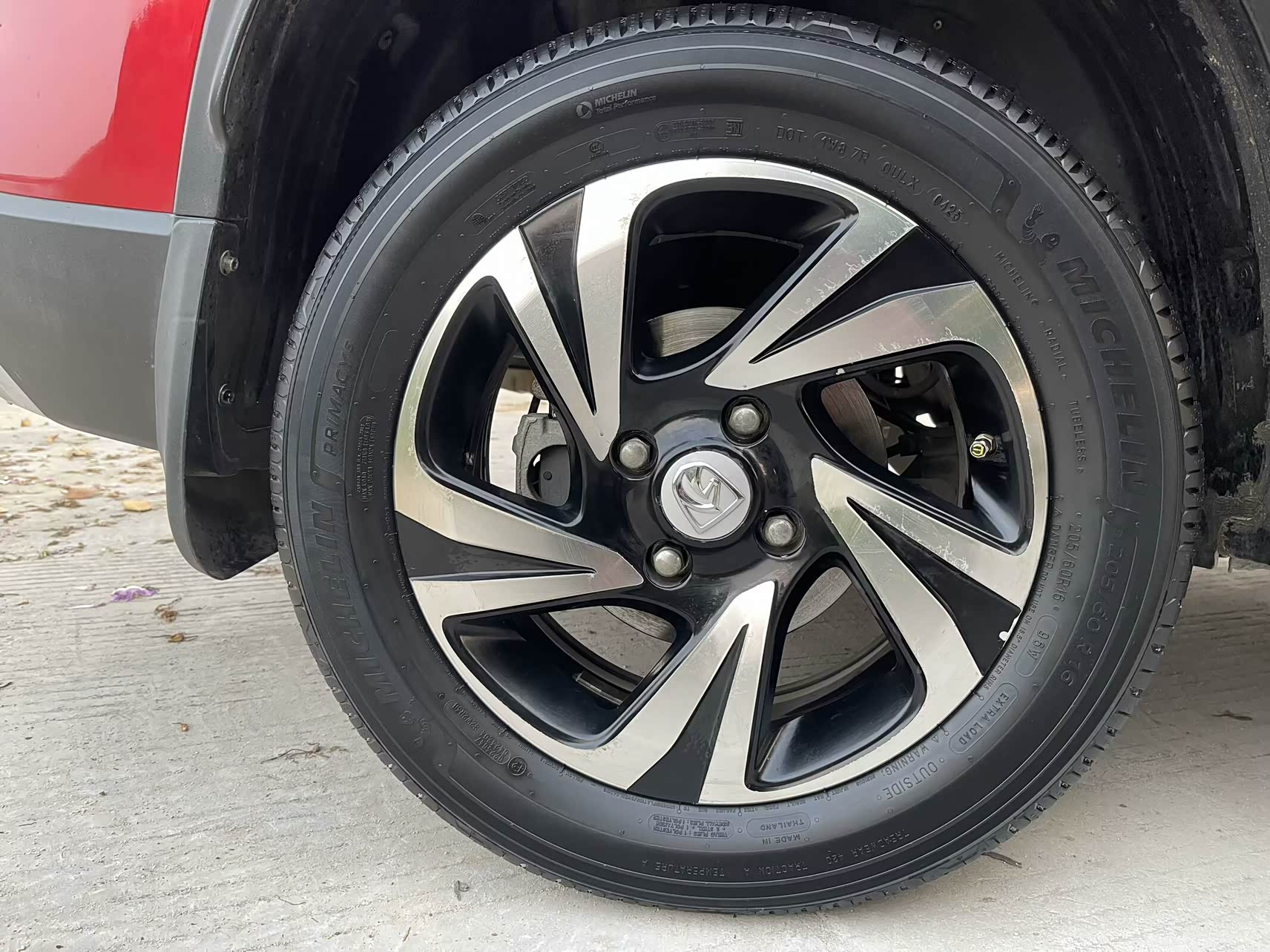

上周全车换米其林浩悦5,真安静,雨天抓地力强
