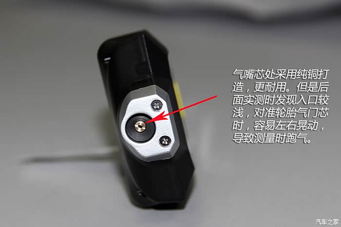

1、测量时,因孔道较浅,插入气嘴时会kuang,左右晃而跑气,建议孔再深些比较好;

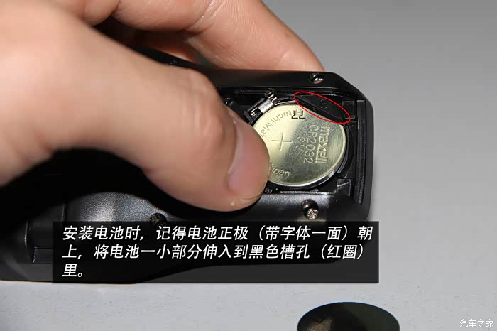

2、电池的压紧方式设计不好,几次下来估计要卡不住,只能靠后盖去压住,时间长电池怕接触不良;
