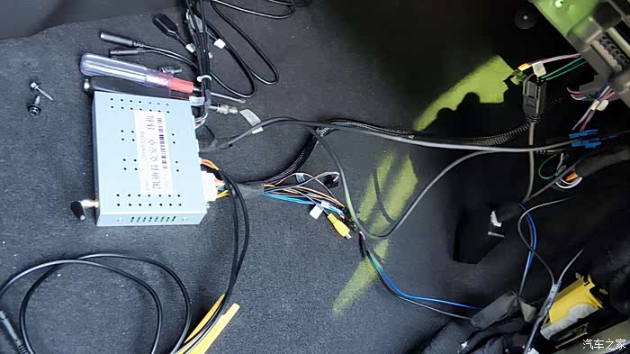

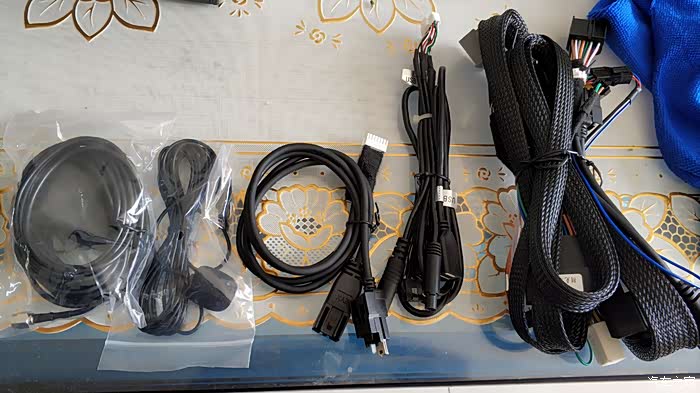

货收到,左边是安卓模块,右边是送的adas记录仪。开始拆封……
上面那个是安卓模块盒子,用的凯迪拉克的安卓模块,右下面黑色的是声卡,这个会再次提升喇叭音效
线束:左1导航天线;左2麦克风线,可声控导航,音乐,以及很多车机对话;左3是连接上面声卡的线,此线直接连接声卡和车机接口就可以(原车机有插口,无线)右2是连接前视和右视的线,右1是主机对插的线,主要对插主机三个接口,还有一个是方向控制线,对插方向盘上面的方向控制线。

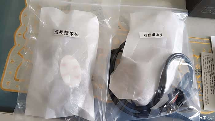

前视摄像头和右视摄像头

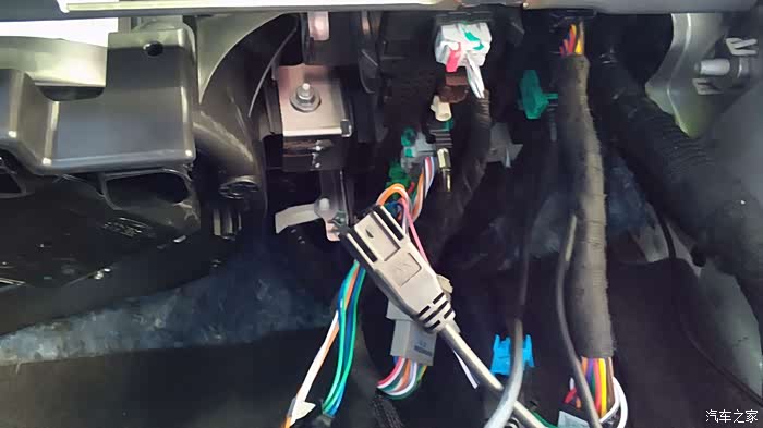

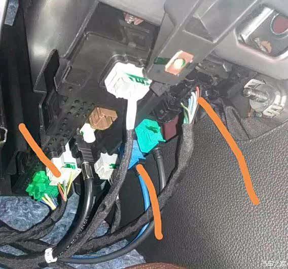

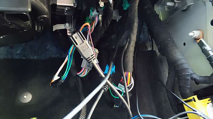

我们的原车车机的主机和插头在副驾驶的下面。为方便施工,可以先把副驾驶手套箱卸下来(也可以不卸)。
三个插头对插,把原车机的插线拔下,把收到的上图右1线一头插上去,另一头与原车拔下的线对插,线头都有区别,不对应的插不上去。
安装如下。。。

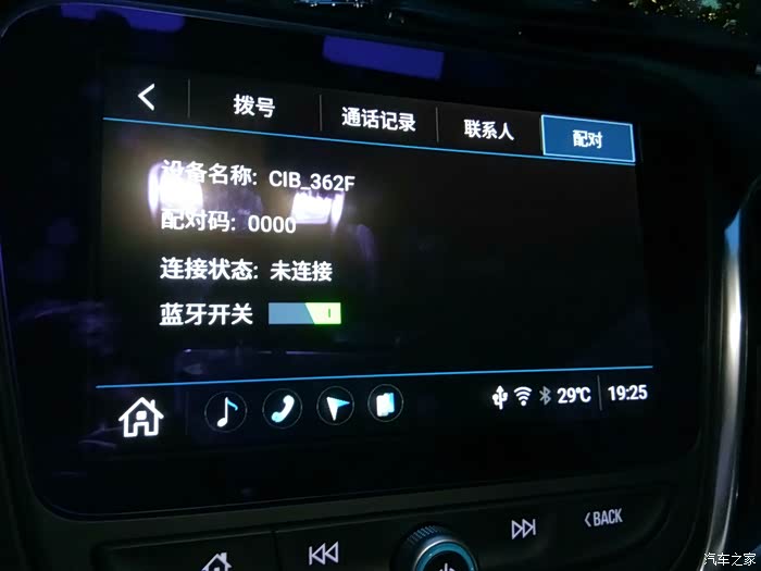

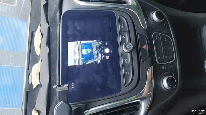

连接主机,,装好GPS天线,WIFI天线,现在就可以打开车机电源,测试。。。。
屏幕一次成功点亮,显示雪佛兰的图标

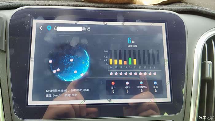

WiFi正常,GPS天线正常,搜星6颗

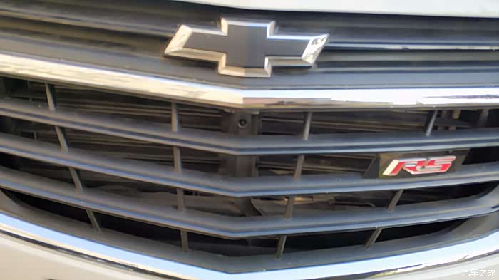

下面开始装前视和右视摄像头。。。
过程不再累述,就是穿线,固定。
前视摄像头装在了雪佛兰标的下面。

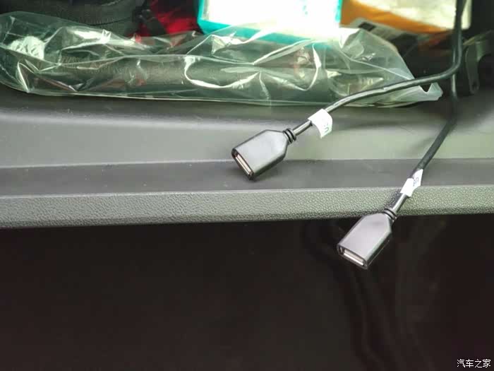

到此全部完工,整理线束和安卓主机模块,塞入副驾驶前的里面。装上手套箱,注意把与安卓模块连接的两个USB接口拉到手套箱。自己可以把ADAS行车记录仪直接插在一个USB上,视频传输,电源,一次解决。

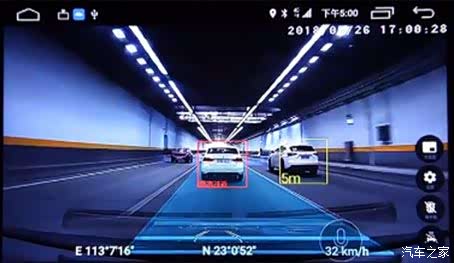

借用网上的ADAS行车记录仪,显示下,有自动预警,轨道偏离,前车离开提醒,速度显示等等,自己可以摸索,又是一块天地。

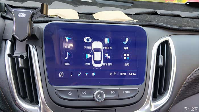

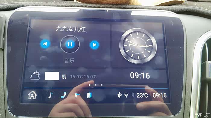

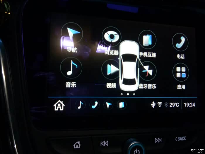

第一个界面,本地音乐播放,钟表,时间,日期,温度,连接WIFi后会通过定位显示本地天气,温度。

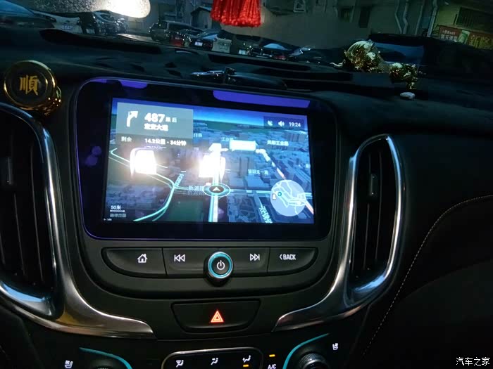

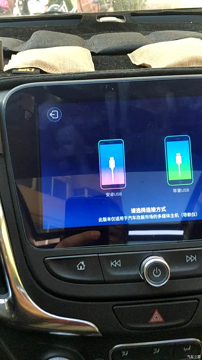

第二界面,导航(默认高德车机版,自己可以装你喜欢的APP导航),浏览器,手机互联(数据线连接,很简单,支持苹果和安卓),电话,音乐,视频(行车可正常播放),蓝牙音乐,应用(自己装的软件都在里面,后面会说)
第三界面,支持原车胎压检测,前视,右视,设置、图片、文件管理都可正常操作,My Car是返回原车系统的按钮。

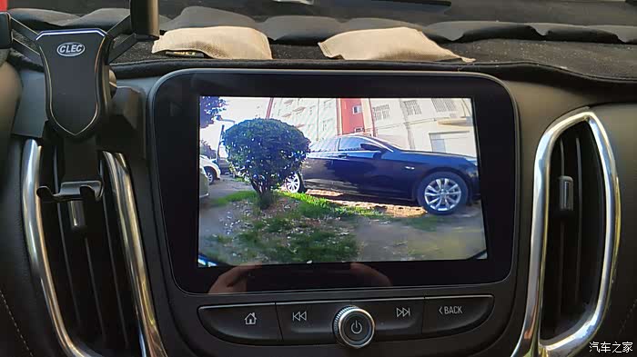

前视显示效果,挂D档前进,自动切换前视,显示10秒。打左转向灯自动显示,速度超过大约10码,打左转不显示,很智能。

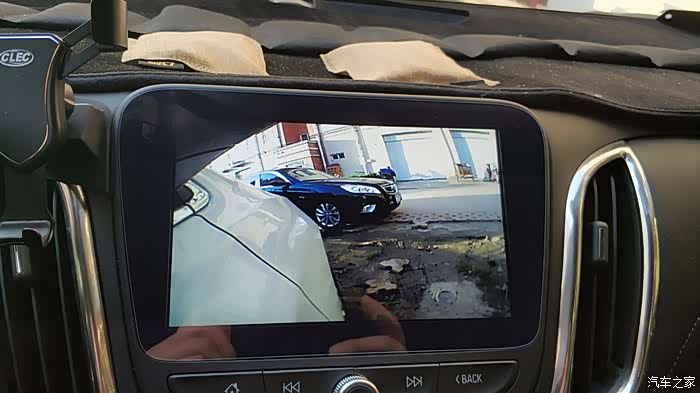

右视显示,打右转向灯自动切换显示,速度超过大约10码,打右转不显示。

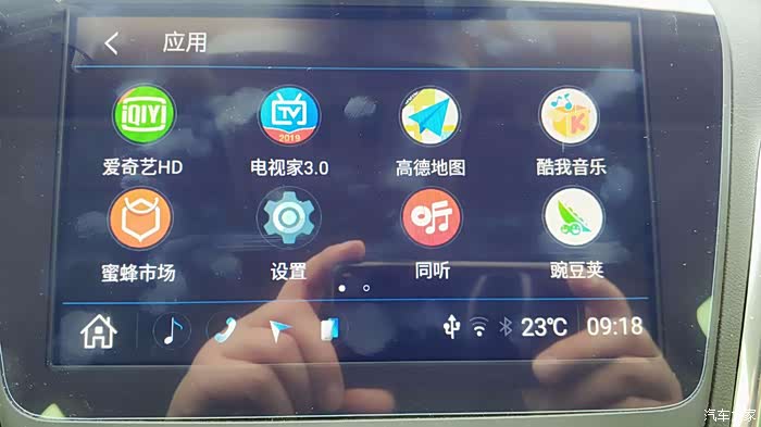

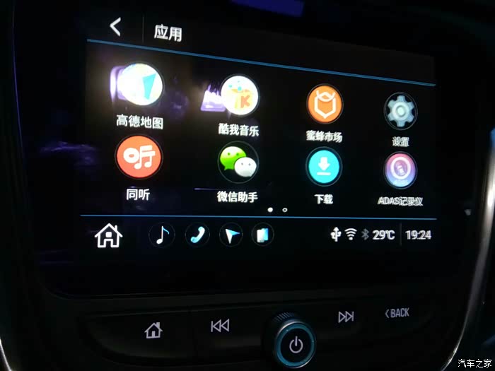

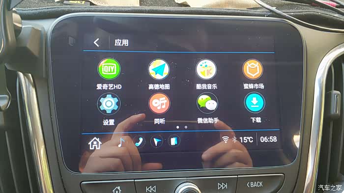

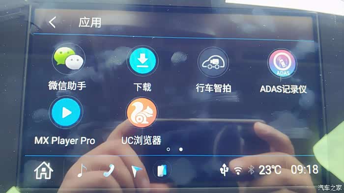

应用里面的软件,自己装的软件都在这里显示

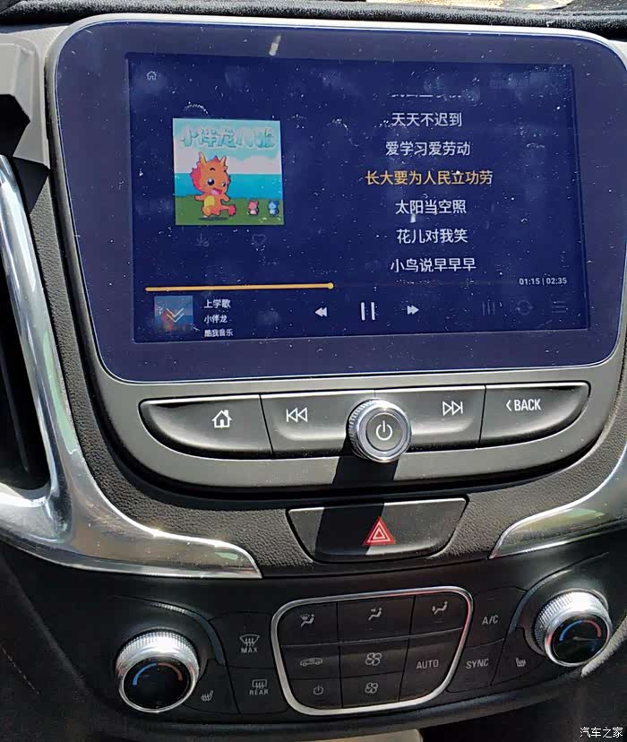

酷狗音乐启动。。。
酷狗音乐,可显示歌词,支持语音切换歌曲,支持方向盘切换歌曲,声音大小调整

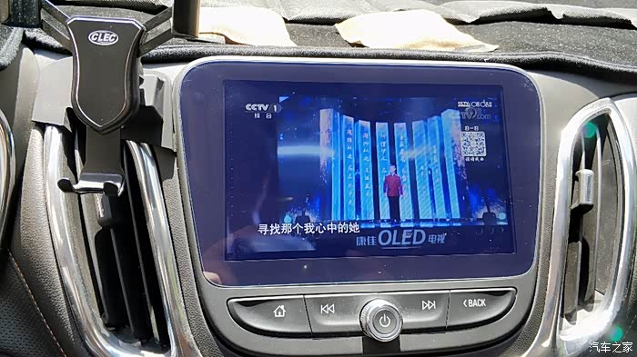

自己安装的电视家,图中正在播放中央一套

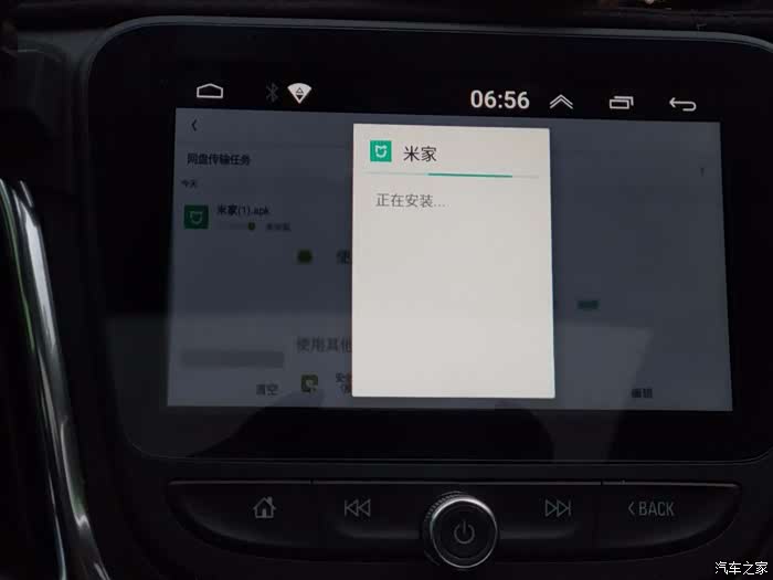

自己装的米家app,主要想不在家的时候通过米家摄像头看看家里的情况。
