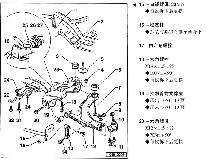

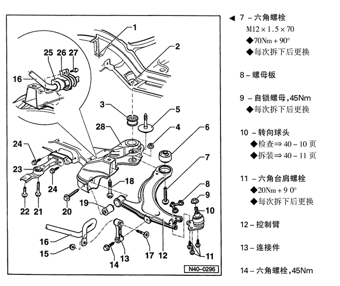

螺栓的紧固扭矩直接影响悬挂系统的稳定性。若未使用扭矩扳手,可能导致螺栓被过度拧紧,引发金属疲劳甚至断裂,或拧得力度不足,导致部件松动、异响甚至脱落。下摆臂螺栓扭矩是设计设定的,预紧力不当可能导致悬挂系统部件受力不均,加速磨损或异常异响。
不进行应力释放。未释放应力可能导致胶套寿命缩短,或悬挂几何参数偏移,进而引发方向盘发沉、轮胎异常磨损等问题,短期内可能不会立即损坏车辆,长期使用后的性能会下降。
未使用扭矩扳手和应力释放不会立即导致车辆毁坏,但会埋下隐患。
建议用扭矩扳手重新校准所有连接螺栓,确保符合要求(宝来下摆臂螺栓扭矩在80-120 N·m之间)。
