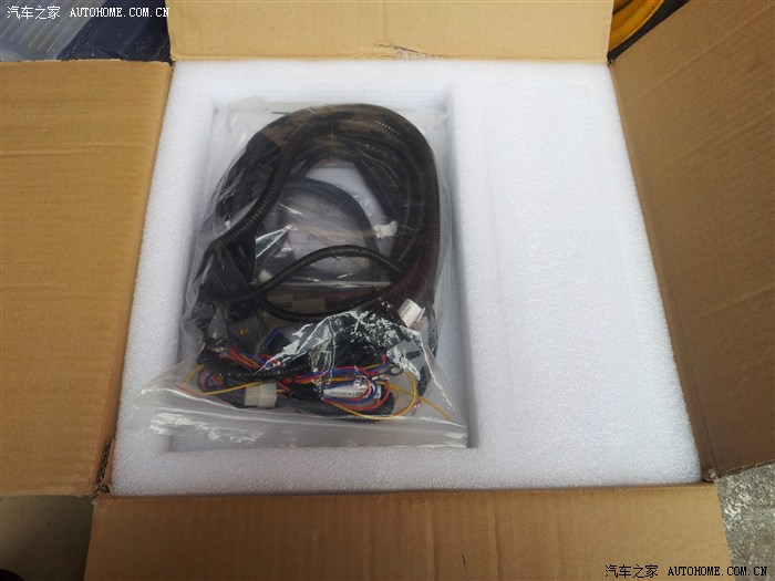

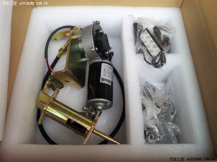

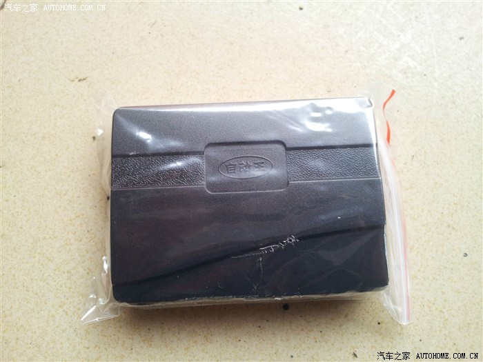

开箱

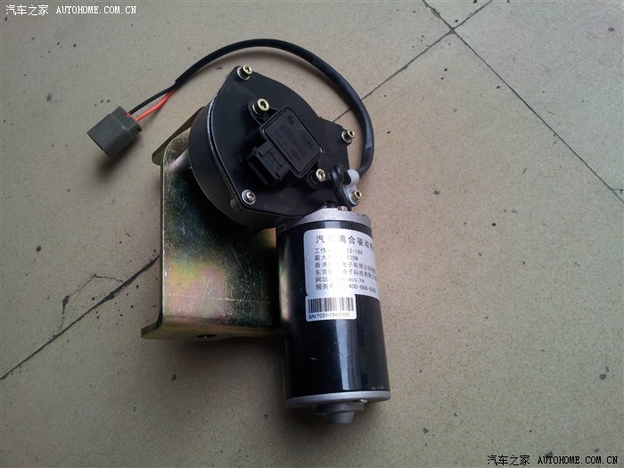

驱动马达
电脑主机
档位显示器

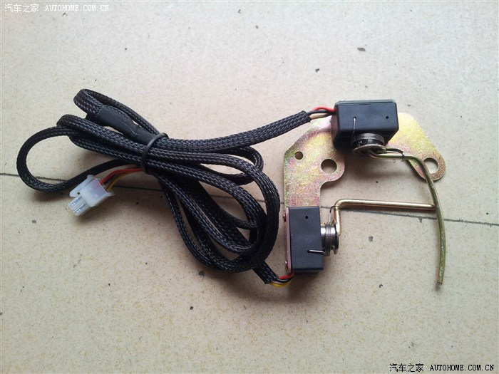

XY档位传感器
离合器拉套

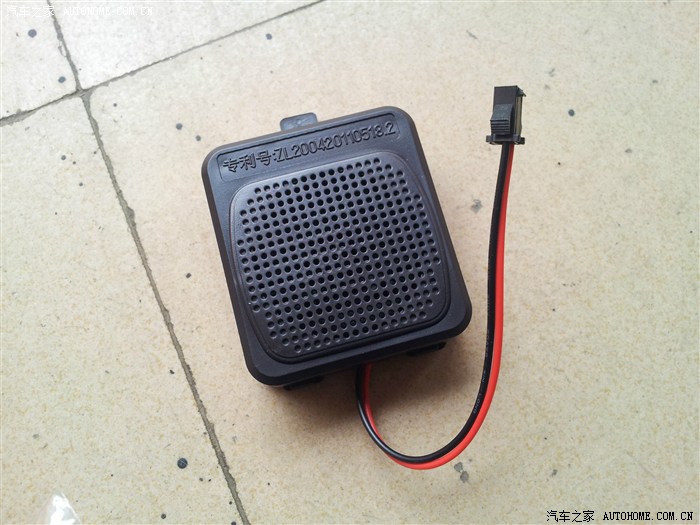

语音喇叭。

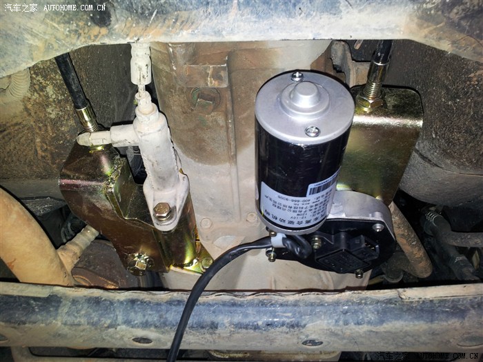

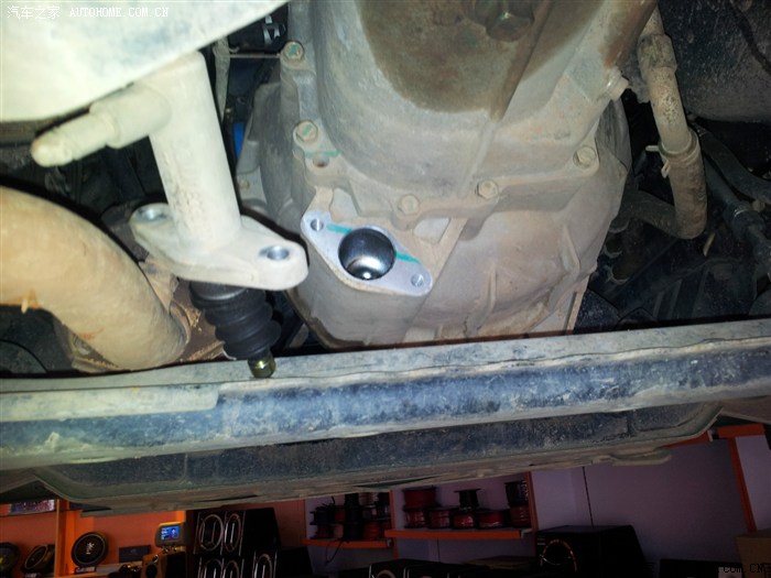

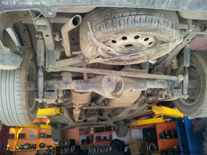

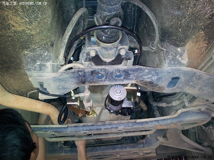

一般轿车是直接装在发动机仓里,但我们宏光是后驱车,所以要装在车底的离合拉线那里。

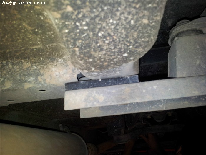

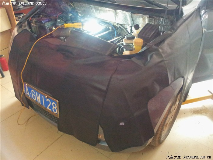

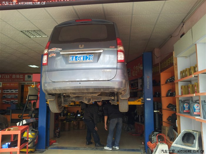

开始升起来准备安装
传说中的垫片,使用还是有一定的效果地
辉哥牌

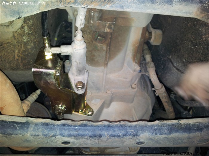

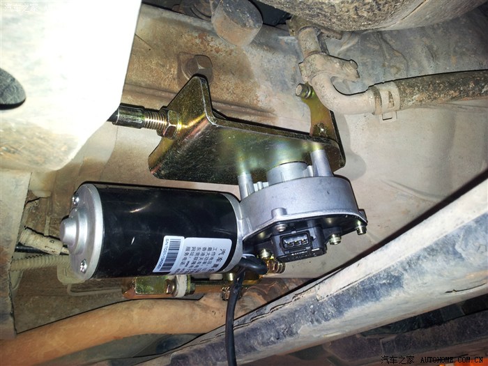

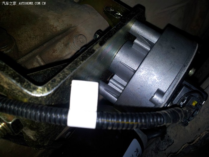

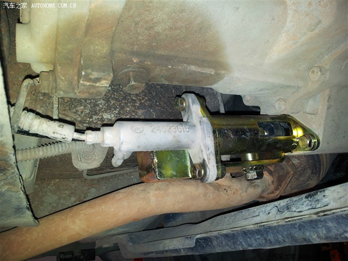

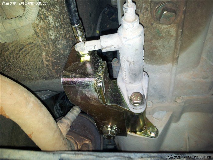

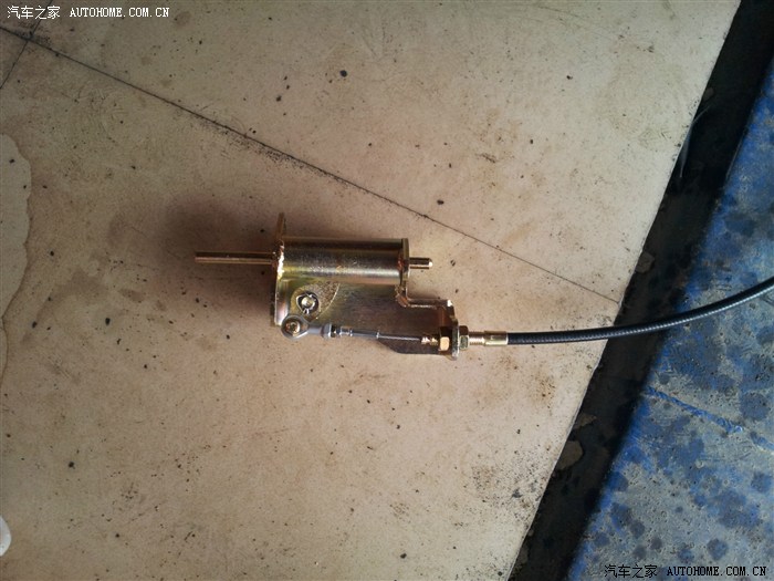

先拆下离合分泵
把离合拉套装在发动机和离合分泵中间

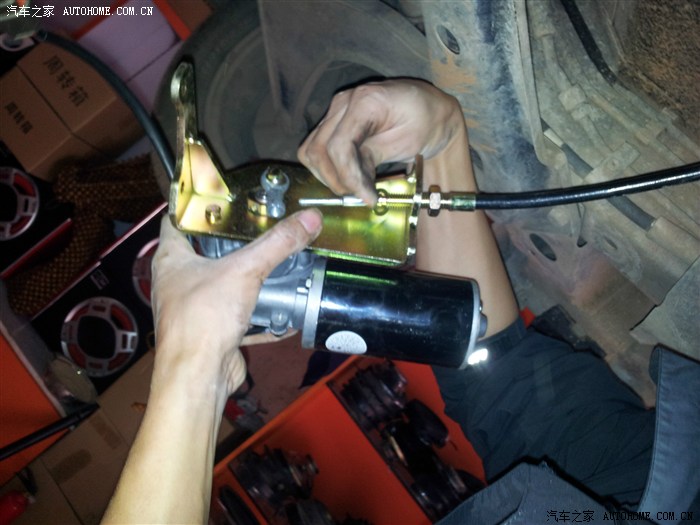

用离合线把离合拉套和驱动马达连接起来
固定驱动马达
都是用原车孔位安装的

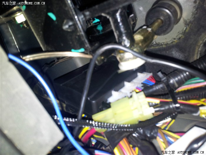

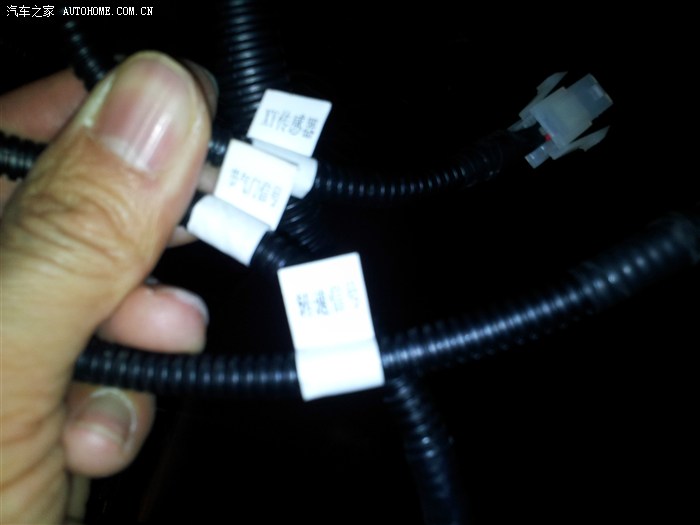

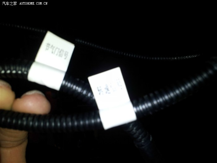

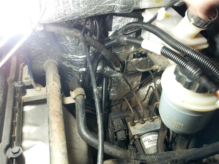

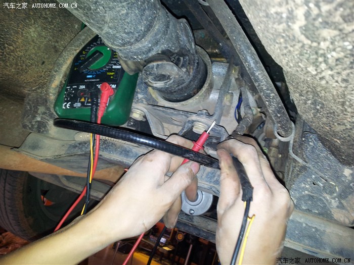

开始寻找信号线
需要档位信号线,节气门信号线,刹车信号线,油门信号线,车速信号线,转速信号线。

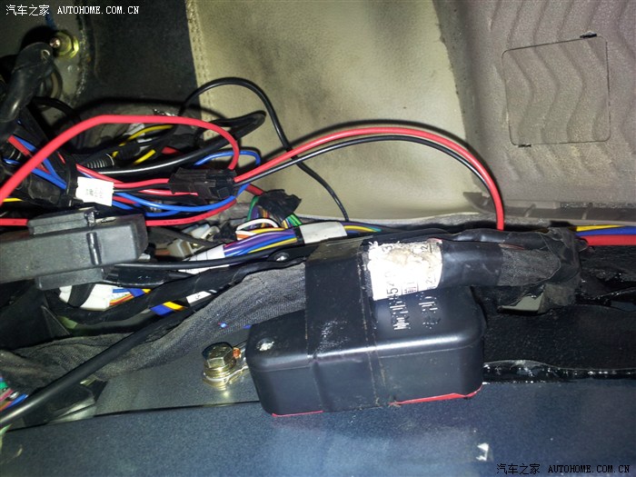

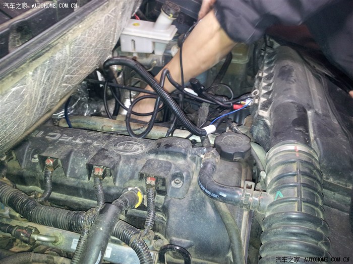

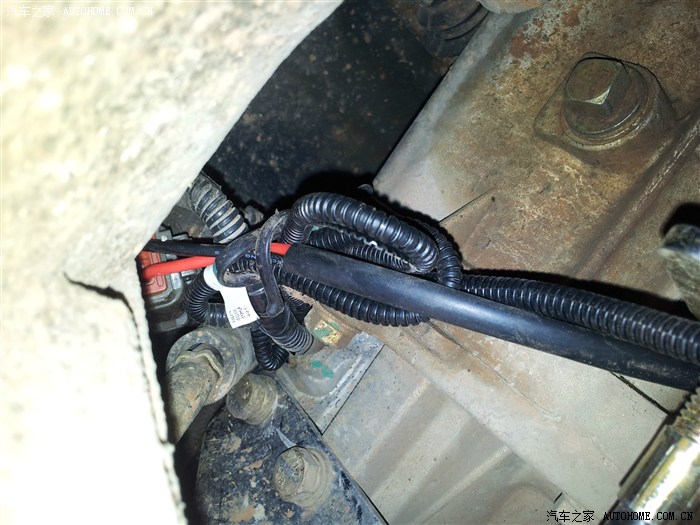

开始引线上发动机仓
线到发动机这里了

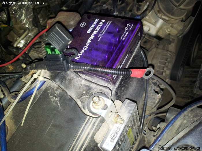

正极直接接电瓶正极,接头前有30A保险丝。负极要接在车体接地,不能直接接到电瓶。
工作还是很规范地。。。。

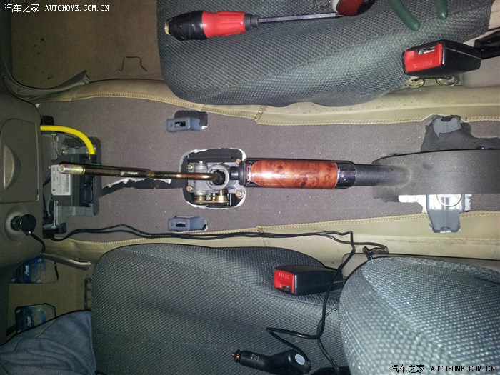

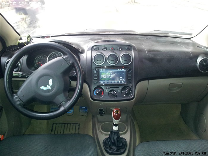

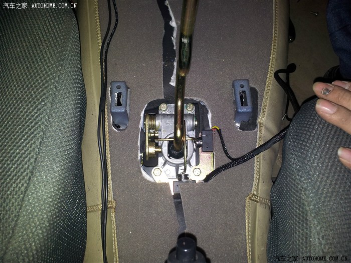

拆下档把和装饰板。
安装XY档位感应器
这是方向盘下面的语音喇叭。
电脑主机也是放在方向盘下面左边。

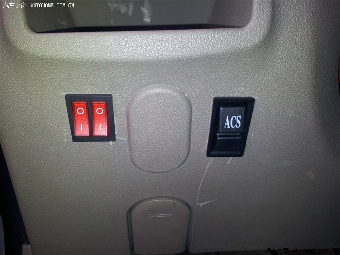

ACS开关,可以在手动和自动之间切换。

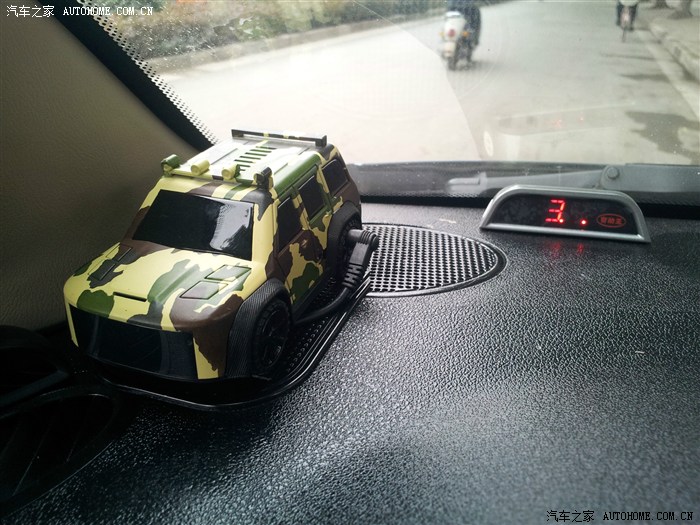

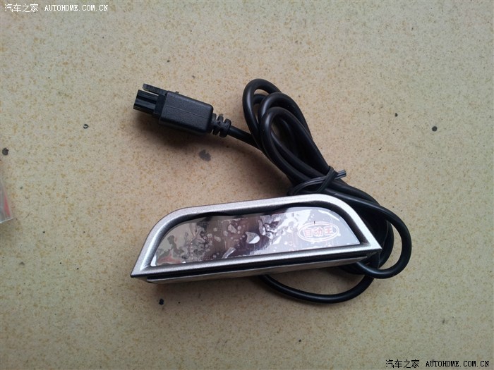

档位显示器。
到此基本安装完毕了,两个师傅折腾了一个下午,辛苦了。
