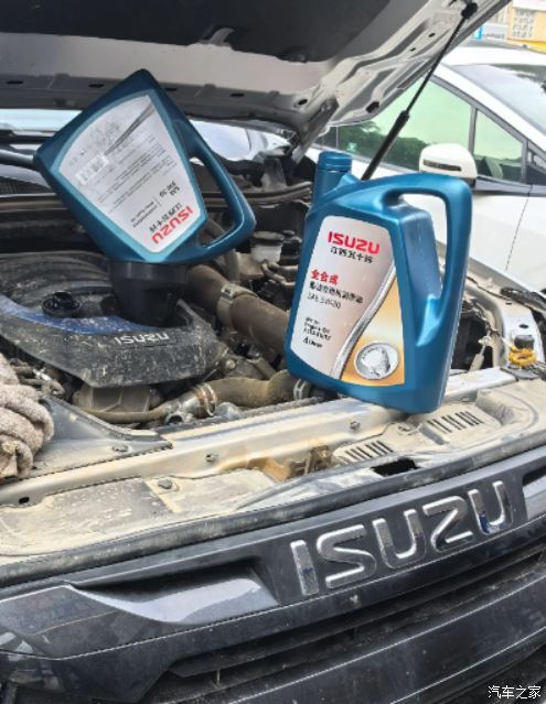

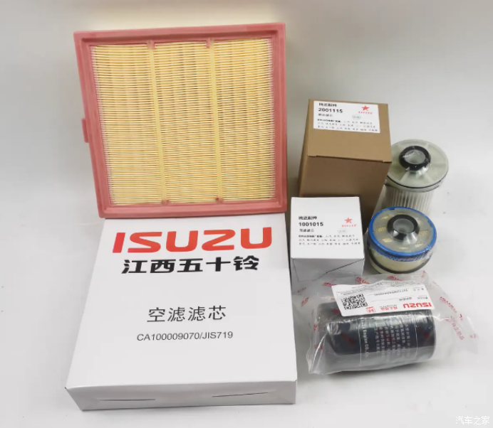

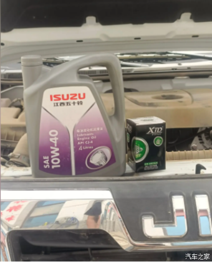

机油和机油滤清器更换:机油就像是车辆的血液,定期更换机油和机油滤清器是保养的关键。选择适合瑞迈皮卡的机油非常重要,我一般会选用五十铃官方推荐的全合成机油,它能更好地适应各种工况,为发动机提供更持久的保护。更换机油时,一定要确保旧机油排放干净,同时安装新的机油滤清器时要注意密封,避免漏油。
空气滤清器清洁与更换:空气滤清器的作用是过滤进入发动机的空气,防止灰尘等杂质进入发动机,影响发动机性能。在日常保养中,每次都要检查空气滤清器的清洁程度。如果发现空气滤清器已经很脏,无法通过简单清洁恢复过滤效果,就需要及时更换。一般来说,每 20000 公里左右更换一次空气滤清器。

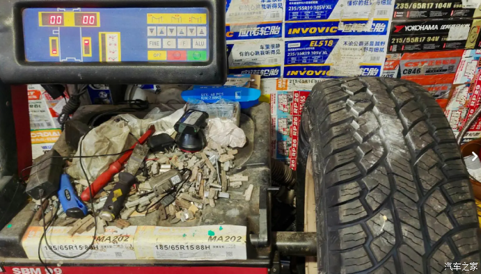

轮胎保养:轮胎是车辆与地面接触的唯一部件,其状态直接影响行车安全。定期检查轮胎气压,确保轮胎气压符合车辆使用手册的要求。同时,要注意检查轮胎的磨损情况,看看是否有偏磨、鼓包等现象。如果轮胎磨损严重,达到磨损极限,就需要及时更换轮胎。此外,每隔一段时间可以对轮胎进行换位,这样可以使轮胎磨损更加均匀,延长轮胎使用寿命。
