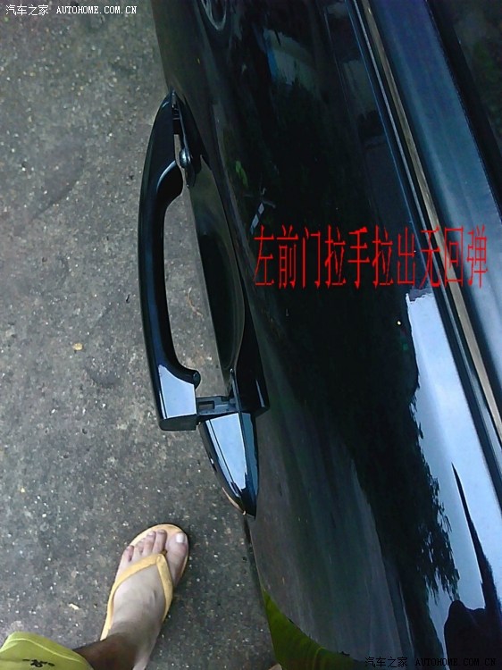

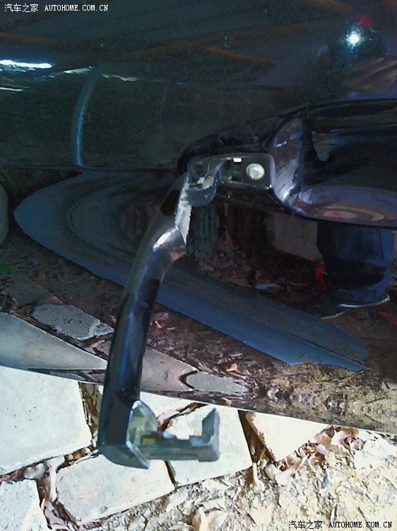

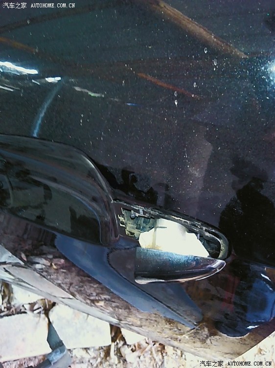

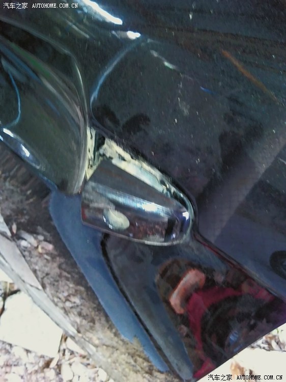

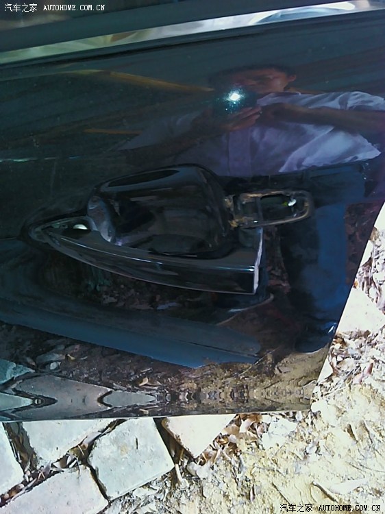

话说公元2012年10月7日下午4:00左右,因某件小事用车,故径直到车门处同往常一样轻轻一拉车门,门没开,发现拉手倒是出来了,松手,拉手定格在下图照片处不动。将其往回推,再拉,涛声依旧。感觉不妙!因为以前自己装过自动关窗器,对车门内饰安装拆除可以说是轻车熟路。因为当时天色已晚,所以没动手。第二天,找来工具马上动手,拆开内饰之后一看,当即傻了眼。真应了那句:狗咬乌龟-----无处下嘴。原来那东西在车门里面根本看不到,只能摸,摸了好久,才发现一个地方好像断了,但拆不了,无处下手。只好灰溜溜原样装回内饰。回家想来想去,到底不服气,遂到万能的淘宝去看看,先找到配件再说。也不知坏的是什么,乱找一通。问来问去,居然问出来了,原来叫拉手基座!不过,客服一再建议找修理厂安装,不建议自己动手。不管三七二十一,下单!

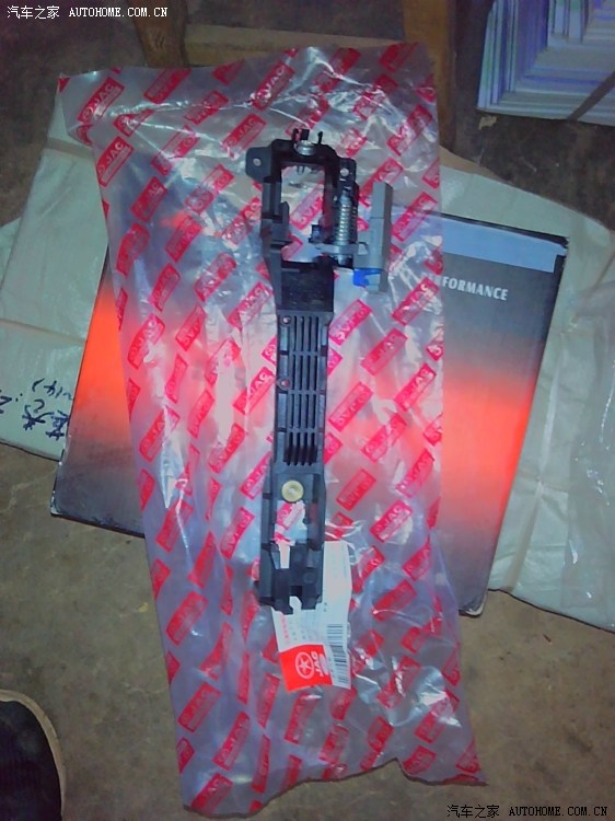

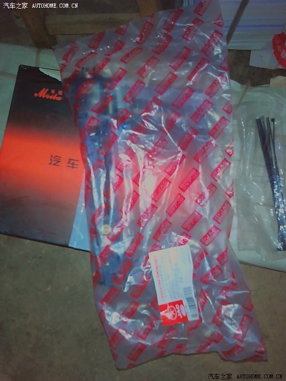

各位看官,请看。外包装写着是悦悦配件,里面包装写着是和悦三厢配件。4S专供哦,亲。
江淮,江淮,江淮,江淮,。。。。。

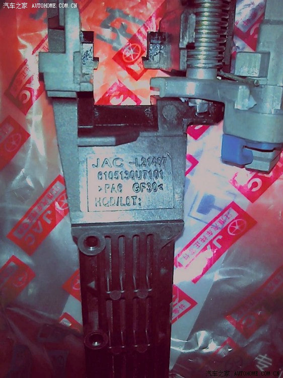

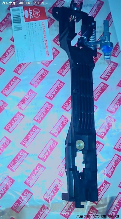

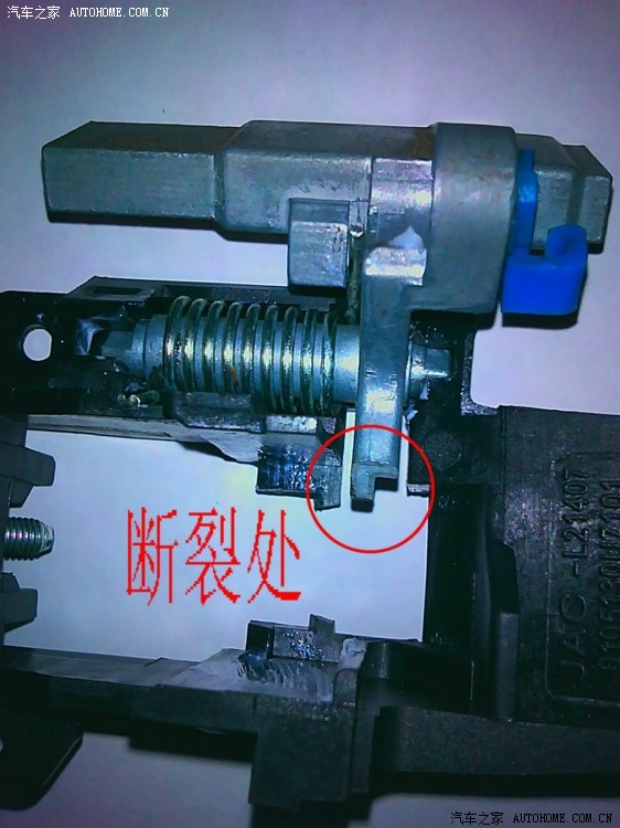

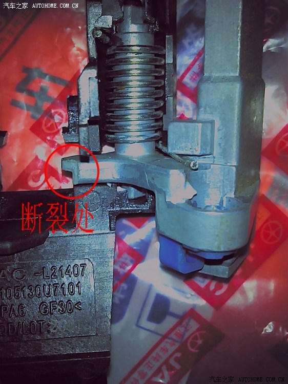

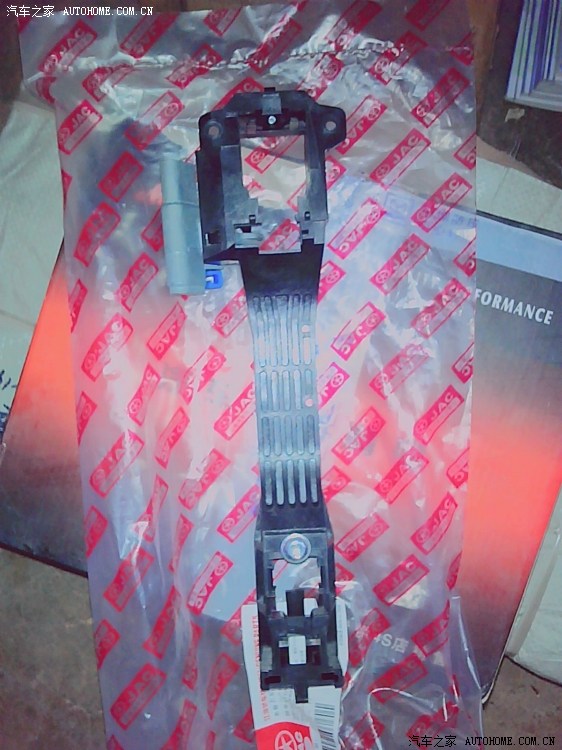

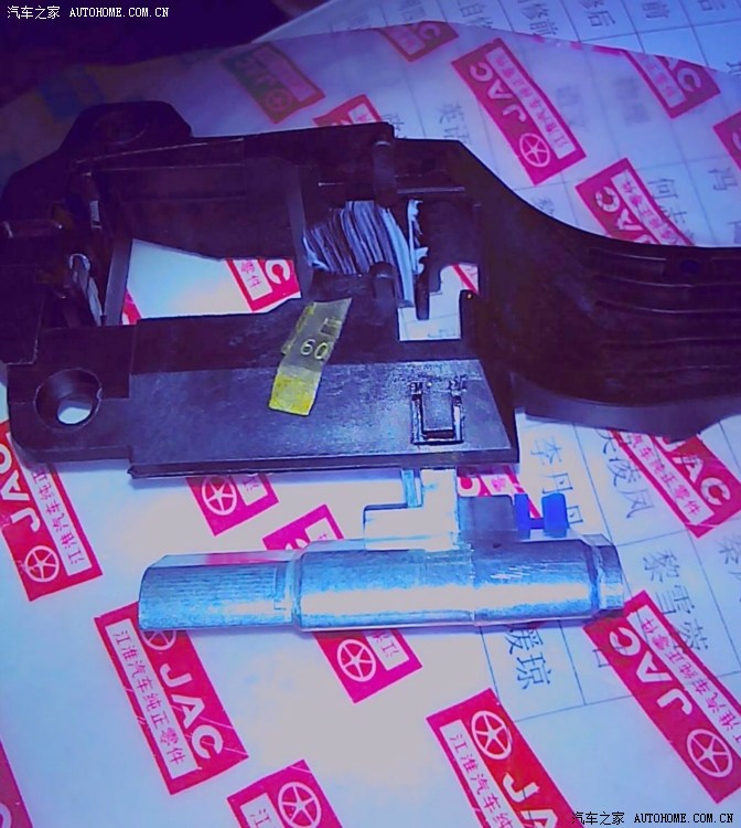

配件细节。图中白色那块就是损坏的地方。翻个身再看。
仔细看,这个是拆出来的断了的
断裂处
全貌

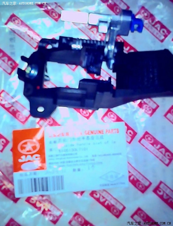

包装JAC JAC JAC JAC JAC JAC JAC

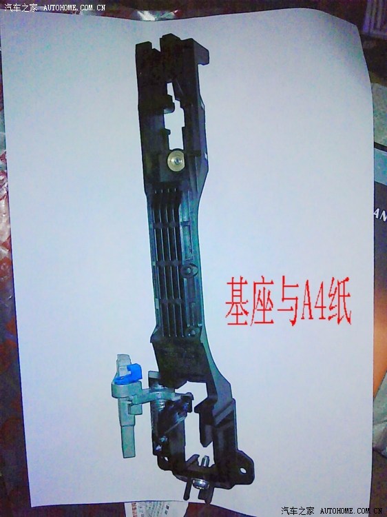

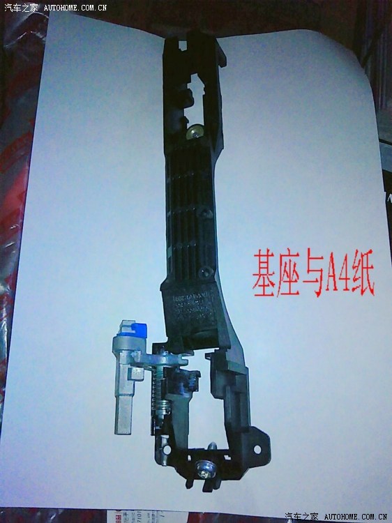

尺寸,与A4纸对比

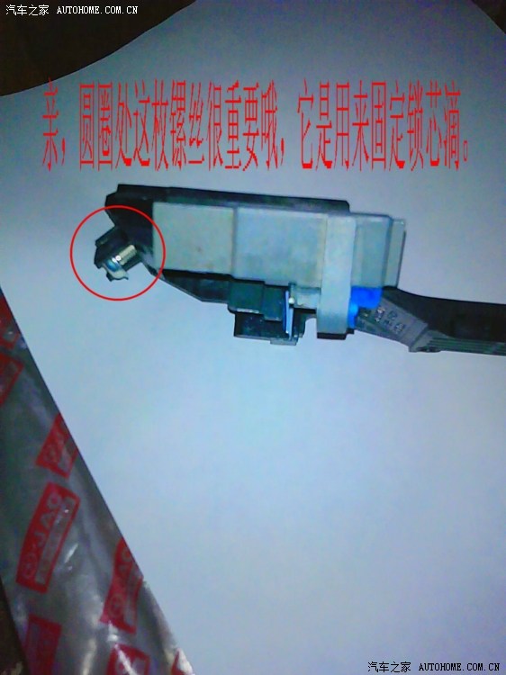

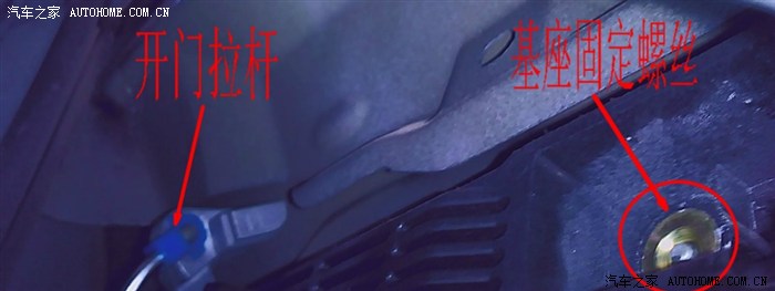

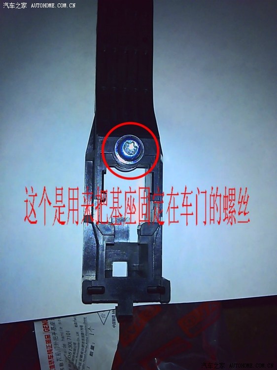

这个螺丝很重要,是用来固定基座的。它是基座与车身唯一的硬固定点哦。

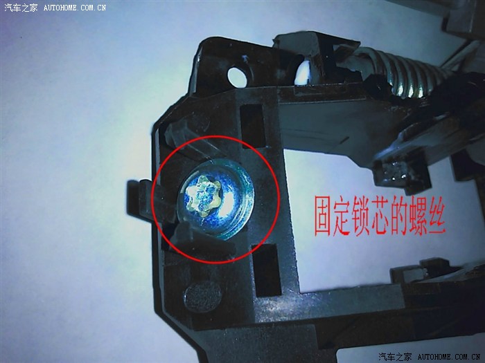

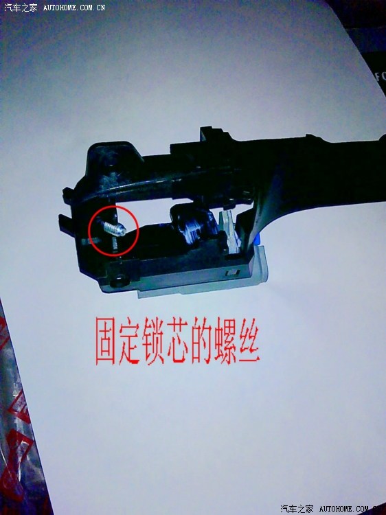

固定锁芯的螺丝。注意看,它是45度斜着的
从另一角度看固定锁芯的螺丝

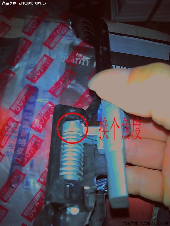

注意下图红圈处的突起,通过那里可以把白色部件整个拆下来的。
手机照不太清楚。

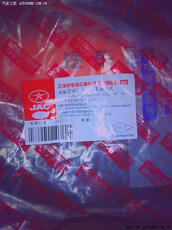

JAC正品哦。全名很长:左前门外把手基座总成。

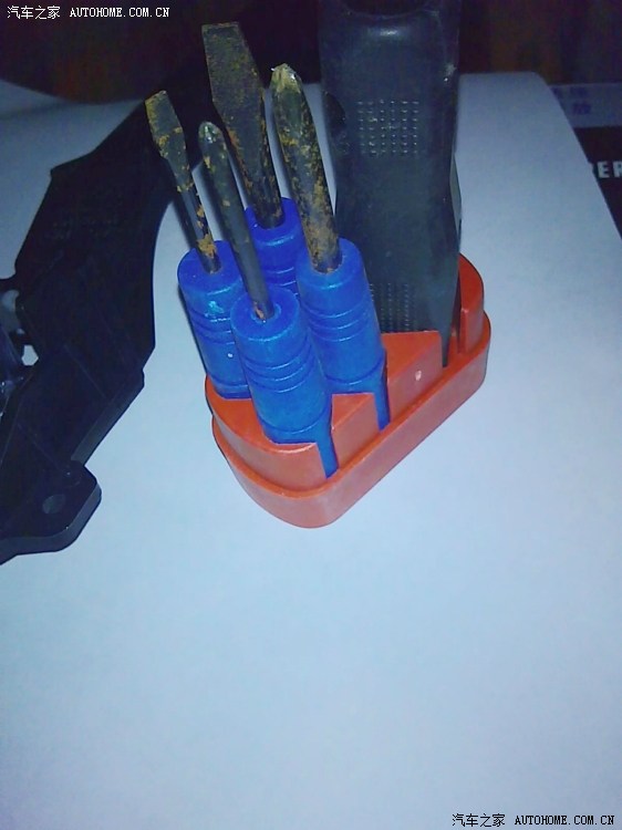

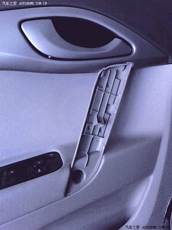

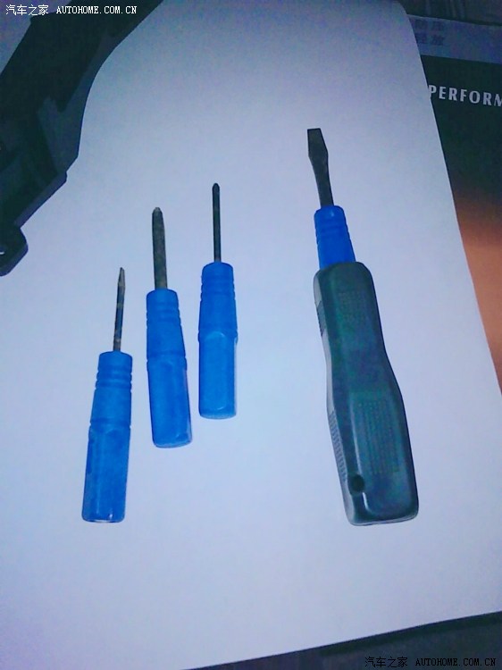

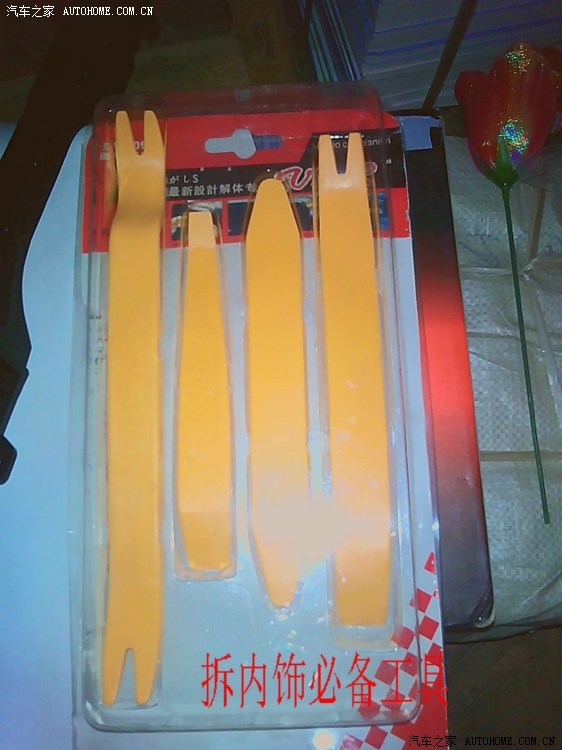

拆内饰工具,必须的。

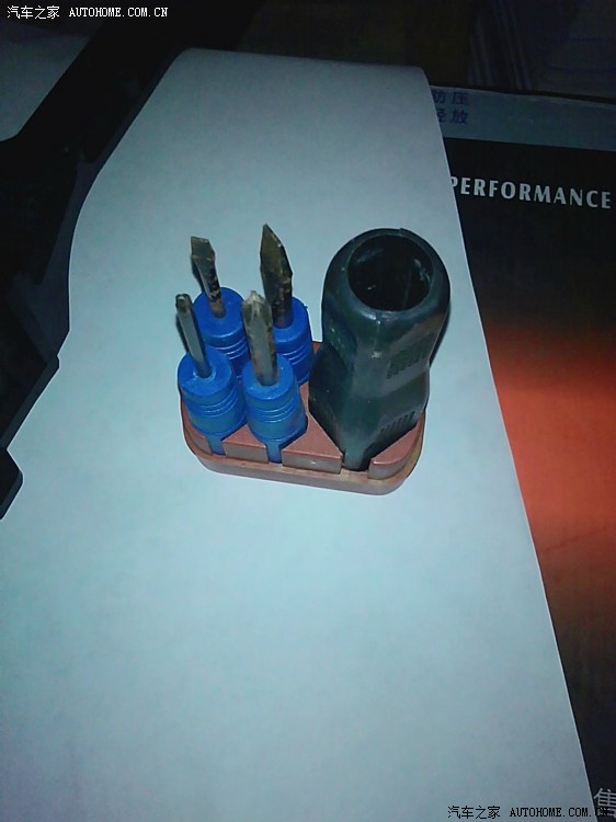

拆旧基座及锁芯的小工具,虽小,很实用。
大的可以拧基座的两个内六角螺丝,不是很好拧,但可以用。

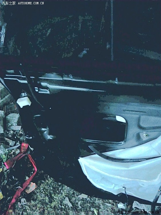

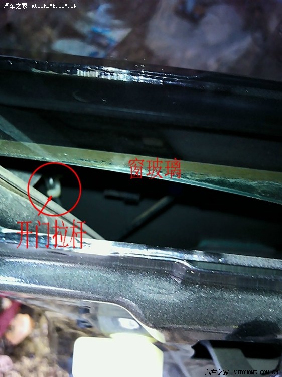

基座位置,很难照,开门拉杆就是连着基座的
这个图片看起来就比较清楚了

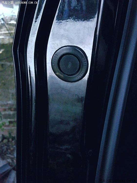

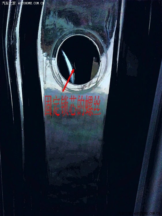

拆基座必须先拆开锁芯,拆锁芯必须先拧开锁芯固定螺丝。我也是看了新配件才找到拆解的办法。车门中央位置有个如图所示的橡胶塞子,把它拔开就可以看到锁芯固定螺丝了,用一把一字螺丝刀拧开螺丝,就可以从外面取下锁芯。
这个就是拔出塞子的看到的洞,图片有点乱,还请多包涵。

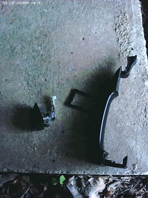

拆下来的外拉手和锁芯
外拉手拆下来后的安装位置图
拆外拉手的顺序是,先拿下锁芯,再把外拉手轻轻往右拉动下,最后往外拿即可。

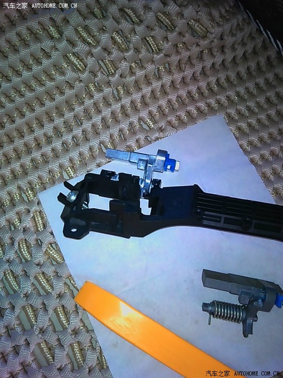

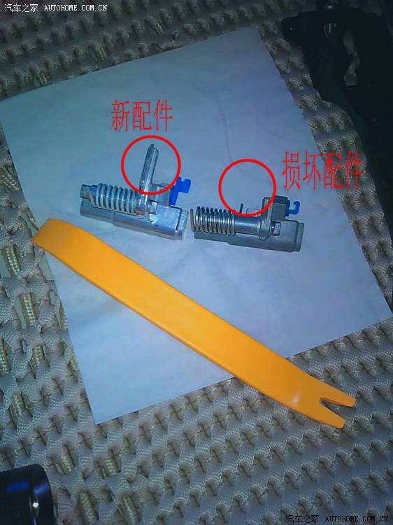

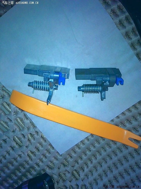

新老件。本来不用这样拆下来的。
新配件安装上旧基座。新基座没启用。
再来仔细比较下两兄弟。

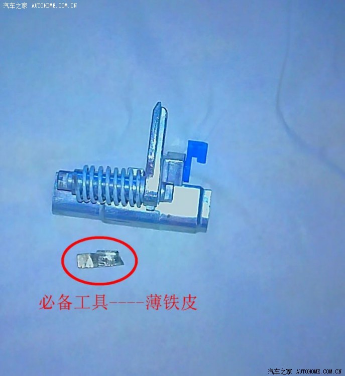

铁皮是用来从基座取下这个不知名的东西的

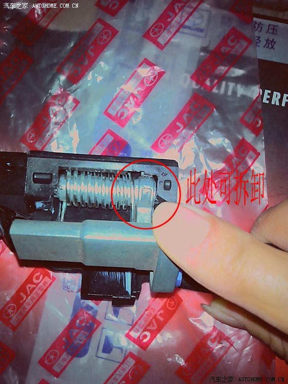

注意铁皮旁边边缘处有块小长方形塑料,它是用来卡住白色连动机构的,用铁皮从内侧插入,即可把白色金属块取下。
