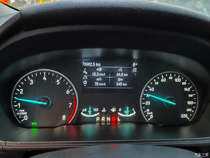

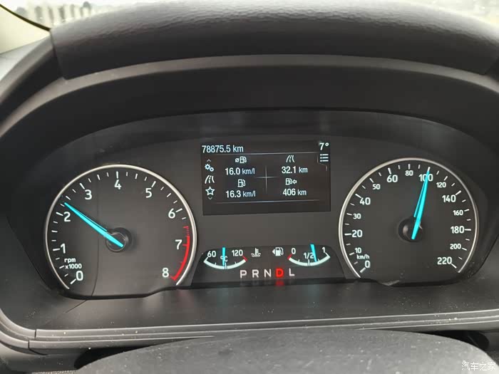

高速油耗显示有点高呀,是哪里问题,有没有大神指点下。低速开也差不多这个油耗。
山东
2025-03-06 07:48:55
这个是km/L,应该用100除以16等于6.25,每公里6个多点的油。我一开始也不知道怎么算,我说我再怎么开,也到不了十多个油
也是论坛的大神告诉我怎么算的

2025-02-12 18:44:44
你好,车辆跑高速油耗偏高的话,需要重点检查一下节气门,节气门比较脏的话,积碳比较多,节气门开度大都会导致车辆电脑板控制喷油量增加引起这个油耗增高的问题出现,
解决问题可以把节气门给他进行清洗一下,降低一下油耗,
车辆跑高速发动机转速过高,也会引起这种车辆油耗增高的问题出现。因为转速越高,喷油量越大从而导致燃油油耗增高。

2025-02-13 12:22:17
这跟发动机积炭严重有关,找个靠谱的修理厂清洗发动机内部积碳,清洗喷油嘴、清洗歧气管道脏、清除排气阀儿积碳层,清洗节气门做好初始化调校后,你再看看油耗肯定会下降的!

2025-03-04 16:04:33
单位是km/L,也就是一百公里6个多油,很省了。
山东
2025-03-06 07:48:55
也是论坛的大神告诉我怎么算的
