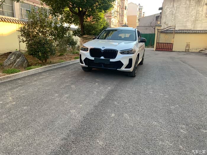

燃油版中网 ,要选择替换式中网 不要选择黏贴式 ,安装时候注意 原车中网内有卡子固定 ,用螺丝刀顶住卡子往里推 ,平口螺丝刀的刀柄要用毛巾包上 我就是自己拆的没包住 导致中网下面的油漆蹭掉了一点 ,当然装上中网是看不见的 。价格4XX.

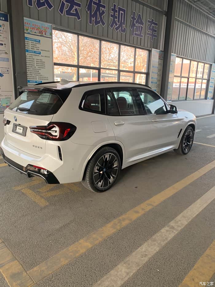

X3M牛角后视镜 ,有黑色的和碳纤维 ,两个我都买了 ,碳纤维的质感更好,安装时注意 一定要和原车的导雨槽贴合。价格5XX.就是换个壳子其他不动。
行李架必改项目 原车光秃秃, 选的黏贴式 ,没装原厂行李架 考虑到安装价格比较高,更重要的是需要拆顶棚,考验安装人员的水平。网上还有一种螺丝款,这个不知道怎么样。黏贴的还不错 ,安装前用热风枪加热一下3M胶。两个人就可以自行安装。没上牌在高速上跑过190 没有掉,价格5xx。

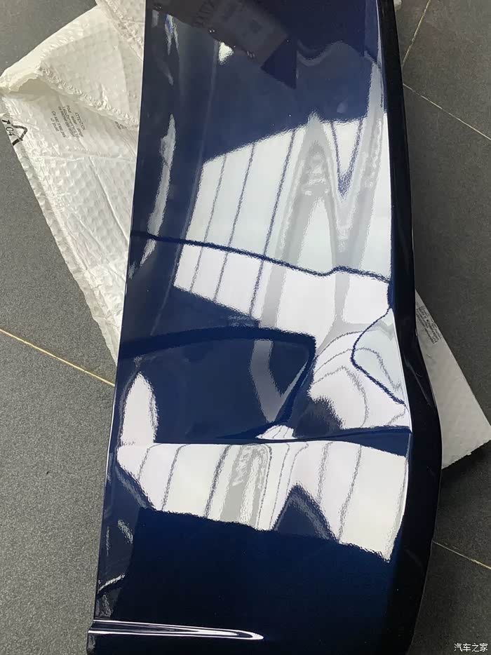

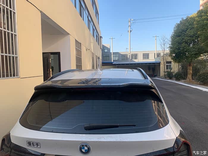

x3M款后尾翼 ,图片里就是炭黑 ,光线不足就是黑色 ,阳光下就是蓝色 ,我感觉不搭配 ,找的一个贴膜店 花了一百块钱 贴成了 咱们车上那种钢琴黑的。
尾翼不建议自己安装 ,我是自己装的 装的很失败,把原车的尾翼弄坏了一个角,大家安装时候注意 尾门半开原车的尾翼最容易拆下来 ,需要两个人配合一个推 一个拉。安装时候先用胶带把原车的尾翼和玻璃结合的缝隙封起来。另外 白车不建议安装 安装之后显得车小 ,我现在就比较麻烦 原车的尾翼让我弄坏了 新装的又不太喜欢。价格8xx

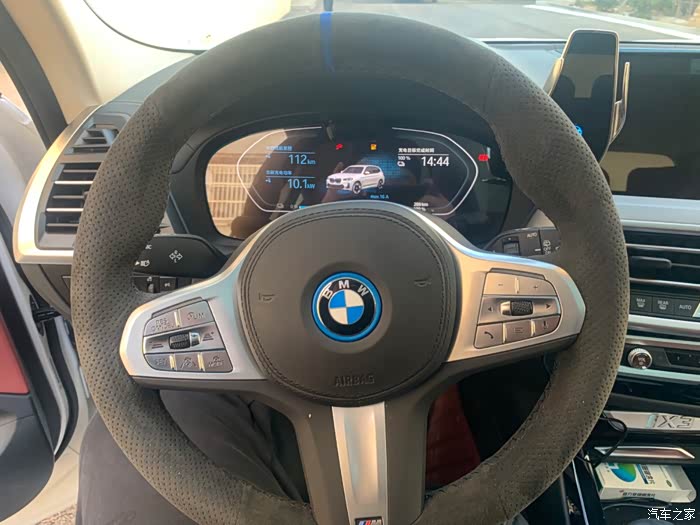

翻毛皮方向盘 ,这是个鱼和熊掌的故事 ,我手汗出的比较多,翻毛皮解决了这个问题,冬天也不冷。但是 ACC半自动驾驶受到了影响 ,原来开ACC手指轻轻搭在上面就行了 ,安装方向盘套之后 需要攥着方向盘,虽然用的力量不大,这个改装看个人情况吧 价格 5xx

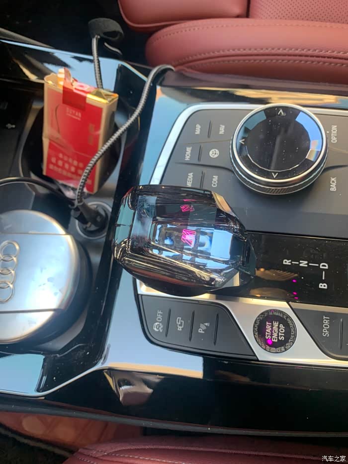

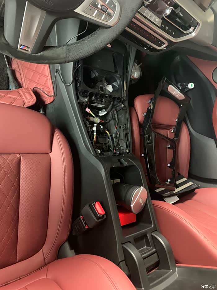

安装水晶档把 ,这个绝对是败笔,这个东西一定要找个专业的安装店,改装之前问问店里是不是改装过水晶档把和 具体施工过程。我这边卖家给找了个安装店非常不专业 ,安装时候我有事临时离开。回来之后安装师傅说的黑屏了 不知道怎么回事,心里一万个草艹艹,给宝马客服打电话全车断电,锁车休眠一个小时 然后好了,网上很多改装的没有断电 ,我个人还是建议断电,机舱里是小电瓶 ,后备箱右侧的盖板里 是高压电,一拨就断电了 。本来打算在这家店里贴车衣 贴太阳膜 ,这下可拉倒吧 ,宣传牌子上写苏北最专业的改装店,一个水晶档改装了3个多小时。
安装好的效果,要选择同步气氛灯的 这种效果好 ,现在副厂的都是4件套 ,价格不贵 12XX.品牌是麦凯拉,总之一定找个专业的店 ,专业的师傅安装。

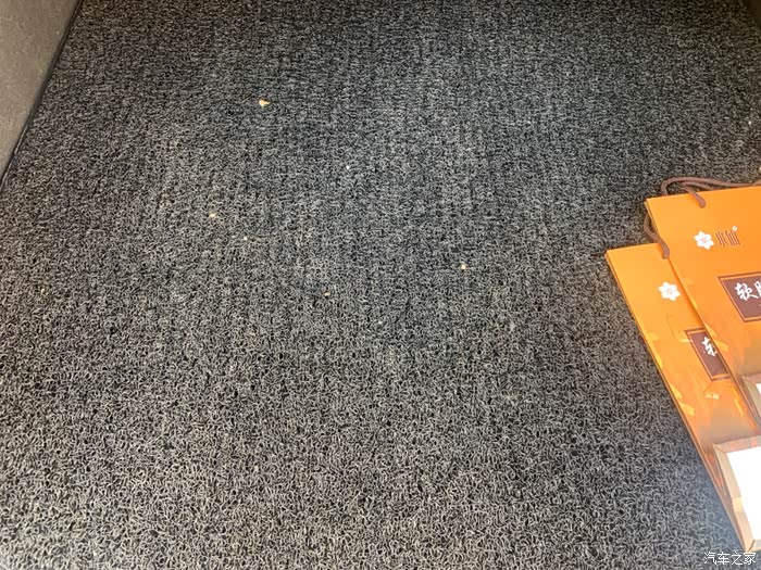

后备箱垫子 ,ix3的后备箱不是纯平的 带坡度 ,加上电动车提速快,后备箱的东西很容易滑动 ,网上卖的垫子材质很多种 ,试了一圈 还是这种有点丑的丝圈脚垫效果最好,价格1XX,当然土豪可以直接上翻毛皮。

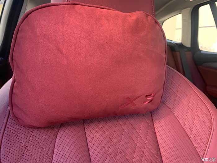

ix3简配了腰脱 ,舒适性大大降低,大家买 头枕和腰拖 不要买封闭一体的 ,我这款 后面有隐藏拉链 ,卖家送的一包棉花,可以根据自己的需要 加棉花 或者去掉棉花 。单个价格2XX.

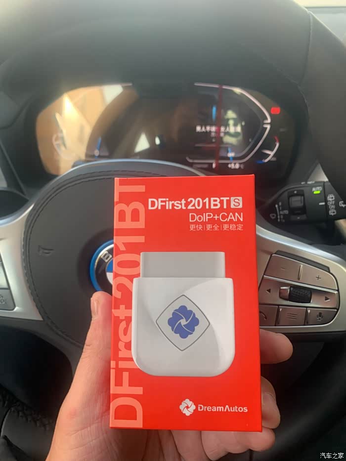

齐信通 ,价格不贵 ,可以自己刷隐藏 不想用了可以刷回原厂。值得推荐。

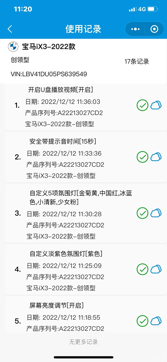

一共刷了17项 ,刷了宝华韦健音响界面 ,感觉比原车的音质有点提升。但是锁车鸣笛 无法刷出 ,需要加装舒适模块才行。真想不通宝马为啥简配这个配置。价格2XX.

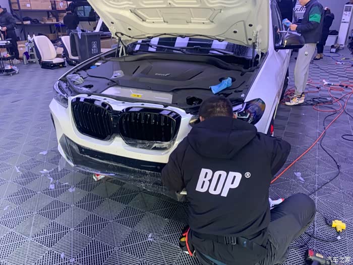

贴车衣,白车贴车衣效果一般 ,黑色的车贴车衣效果最好,尤其是那种亮黑车衣。
车衣这个东西,研究了很长时间,因为经常跑农村,未上路先保护,最终选择的保镖车衣,性价比不错,这个车衣虽然是国产的但是对比过龙膜 ,威固 3M .效果基本一样。车衣最少选择7.5厚度的,专车专用机裁的 。要选择有电子质保的品牌。贴车衣价格水很深 直接找的江苏省级代理 ,比县城的便宜很多。大家不要单独买内饰膜 ,因为贴车衣时候送内饰膜 ,大灯膜。价格7xxx

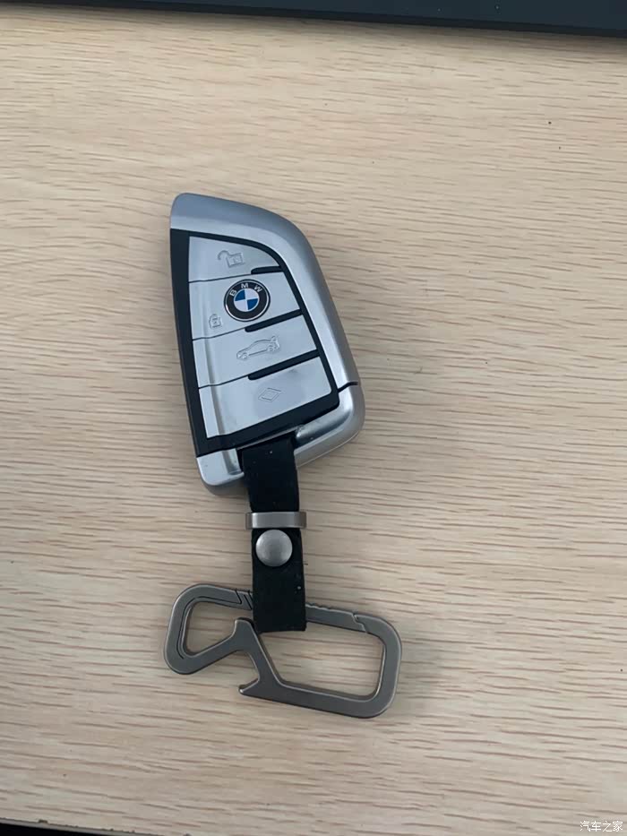

钥匙收尾 ,原车的钥匙 太轻了 没质感 ,自己在网上买的壳子换上了 ,除了右下角的缝隙有点大 其他还不错。价格1xx。

2023-01-16 14:47:15
头枕单个200多?***
我单个20就觉得挺舒服的。。。
不对。。。貌似还不到20

音质不可能有提升
山东
2023-02-04 19:57:26
氛围灯能多刷出几种颜色
