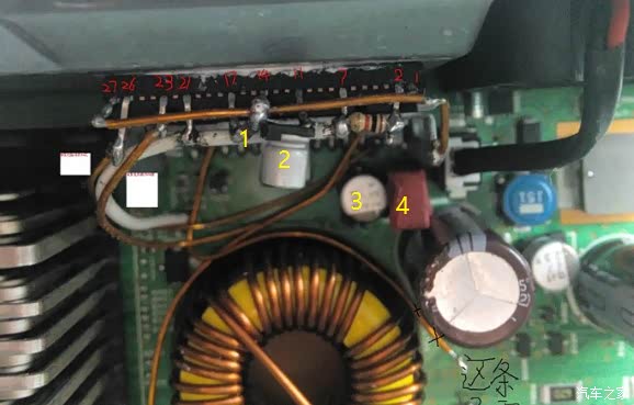

雪添使 2014/12/29 22:00:14 发表在 主楼
由于车子买了自动舒适版(舒适版就是折腾版),看看我其他贴就...

这种改法2个功放集成块都在工作,散热是个问题,另外走线也不美观,把两个用于通讯的IC总线的管脚甩掉,还会损失部分功能。建议直接代换tda7563A不需要改动任何电路,(tda7563A也是50w场效应管IC,THD是0.015比tda7580弱些),我代换成功音质很好。如果一定要上tda7580建议买个tda7580功放板,切断原来的音频输入和输出这样成功几率大。

楼主新年好,想请教一下,上图的的黄色1跟2电容是原来3和4位置那两个电容吗?那么3跟4更换成多大的电容了?

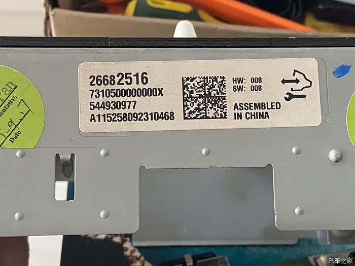

楼主,15、16款的原车屏这个型号是多少啊?我拆开看这上面什么也没标,功放芯片两面都没字
