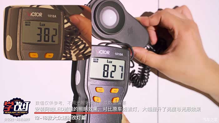

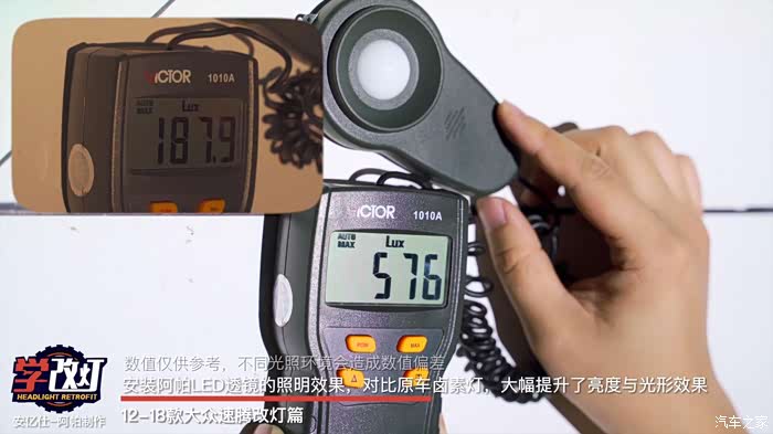

原车灯光测试
本期改的大灯总成是卤素灯配置,想知道原车卤素灯流明的朋友可以用这个仪器进行简单测试。

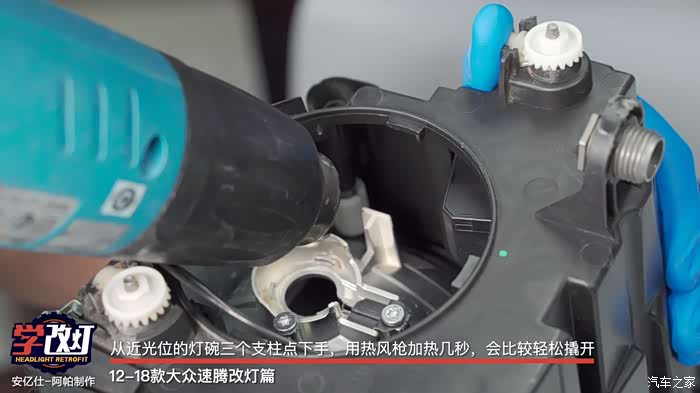

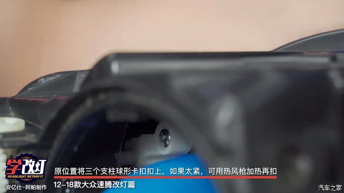

灯碗上有三个支柱点,大家在撬它之前,需用热风枪加热几秒。(详细操作方式请观看本期视频教程)

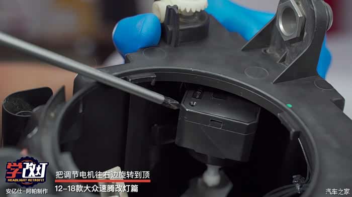

这个调光电机需要把它取出来,不然待会取灯碗或装透镜的时候会被它挡住。

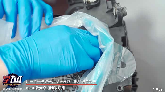

接下来就是取灯碗,灯碗是无法完整取出的,需要对灯碗进行剪碎,在这之前一定要给灯碗套上一个干净的袋子,防止碎片掉进总成里面。

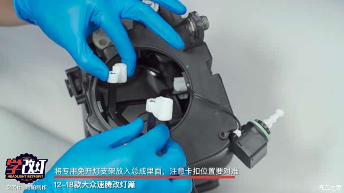

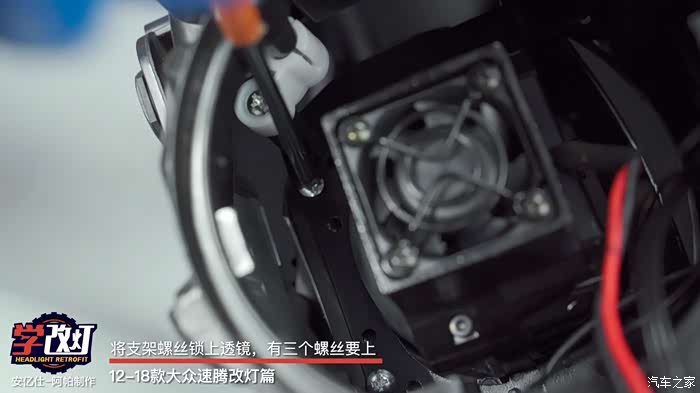

变光线接好后,就可以把专用免开灯支架放进总成里面了。

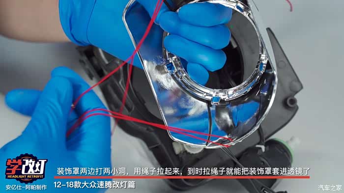

装饰罩修剪的时候不要一次性剪太多,一定要根据实际情况进行分析处理。
因为装饰罩套进透镜的时候需要在里面往外拉,所以,大家需要准备好两条绳子或其它铁线之类的也行。
放进透镜对准位置,然后一只手按住透镜底部,另一只手用绳子用力往外拉就可以了。
透镜装好之后,重新装回调节电机,恢复原样。

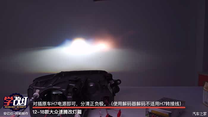

接好近光转接线之后(详情请观看视频教程),进行灯光调节。

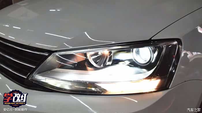

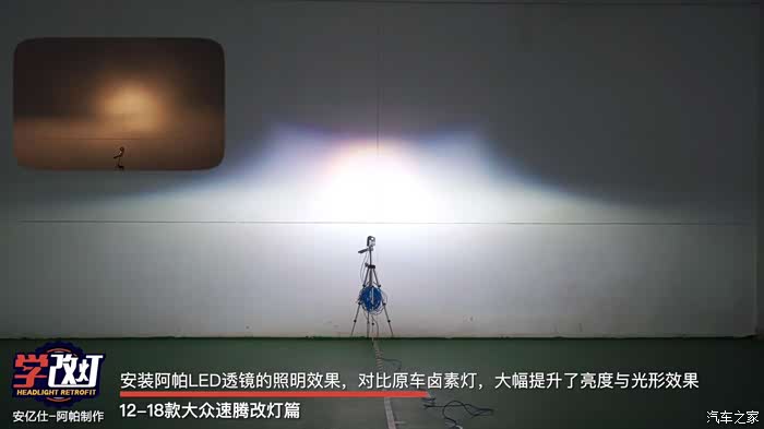

改后灯光对比
