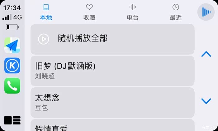

刷了Carplay

加装配件:加装了倒车影像,车机刷了有线Carplay,又买了个有线转无线carplay,确实比Carlife好用很多。
