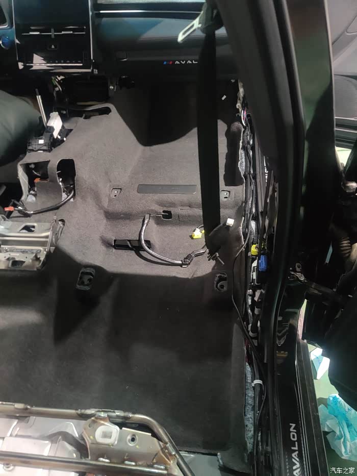

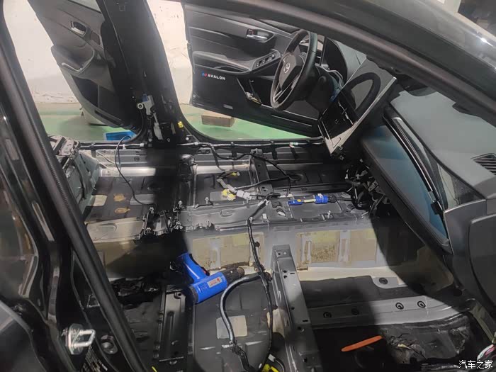

亚洲龙拆开地毯后的样子,丰田车就是好拆好装。

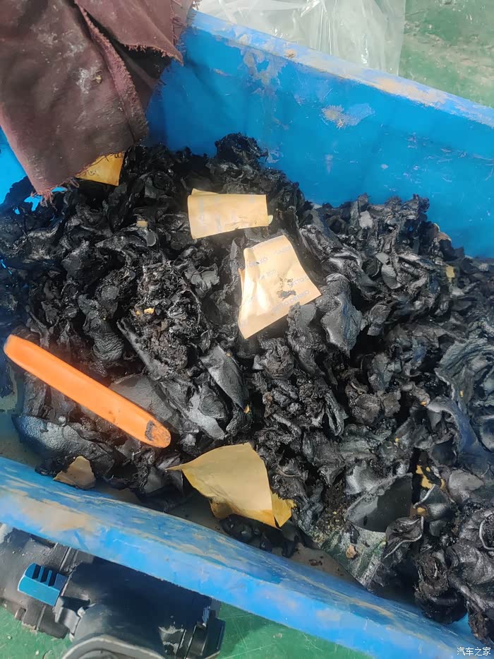

拆开地毯后发现原车的沥青指针有小部分开始融化,靠近闻那个气味啊真大,就是暴晒后空调出风口出来的味道,果断整个底盘拆除原车的沥青
用热风枪一点一点加热用胶铲铲出来,难搞啊,一整天清除这个沥青,清完沥青再用柏油清洁剂清洗一遍,柏油清洁剂的味道闻久一点都觉得头晕,臭氧除味通风一个晚上
有些做隔音师傅用气动铲清原车沥青,底板都给铲得全是印而且非常刮得非常花,太暴力了

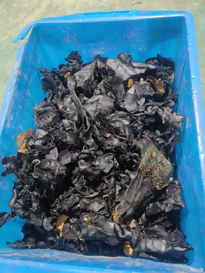

这是铲出来的沥青

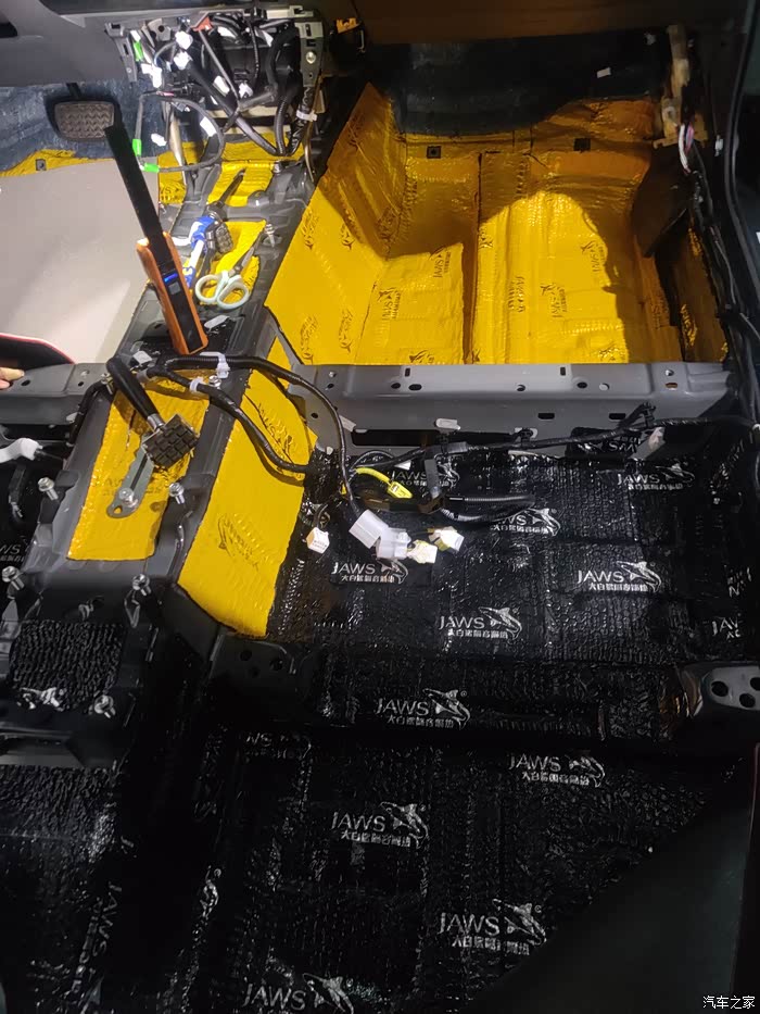

前排用的大白鲨黄金版的,前排脚踏的位置尽量延防火墙上贴效果更好

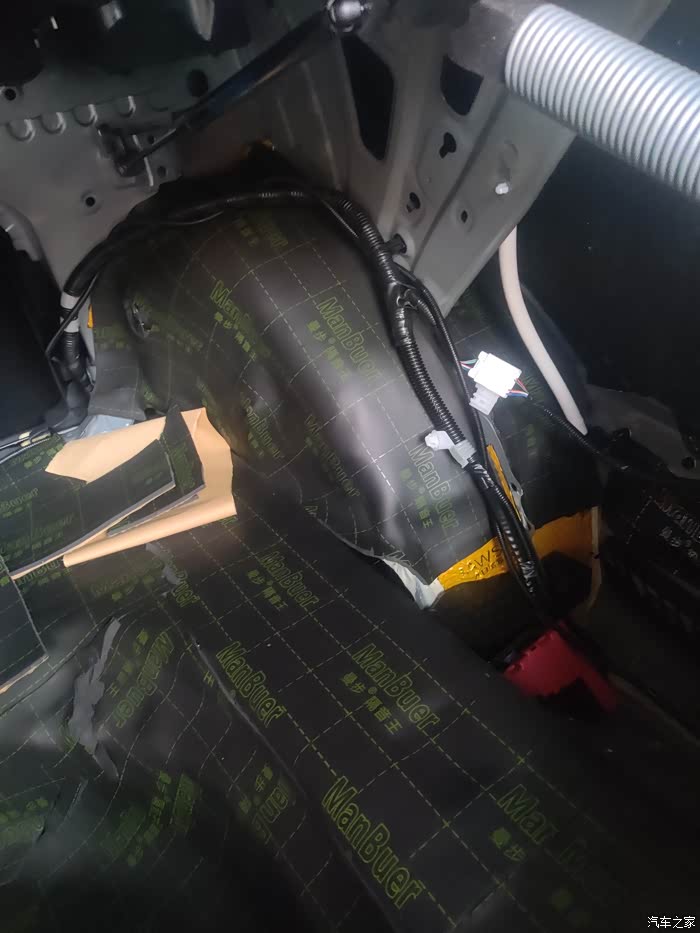

这是第一层止震板,第二层用的低频王,这材料钱不便宜啊
贴好了复位中
这是低频王材料,上下两层棉中间夹一层胶,不便宜
底盘隔音这样就完成了

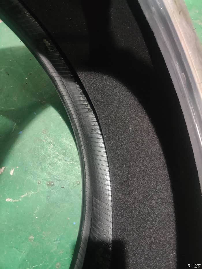

轮胎里面也给加个棉,有降低路噪作用,之前的卡罗拉我也这么干,有效果,过减速带或者不平路的时候轮胎敲打地面的声音变实了,没做之前是比较空旷的声音
这是贴完棉的样子,原车普利司通的胎真硬啊

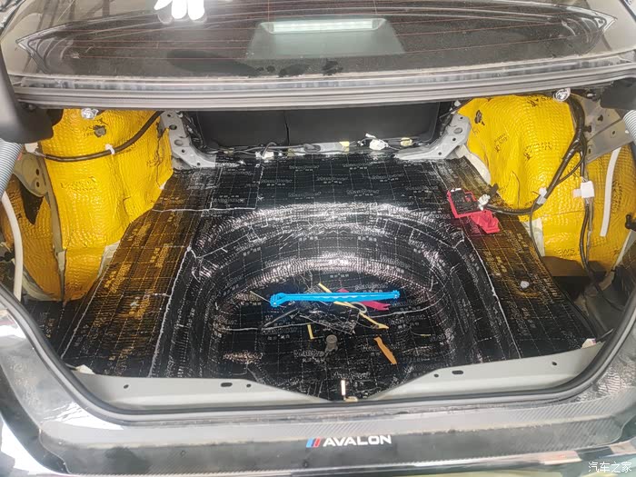

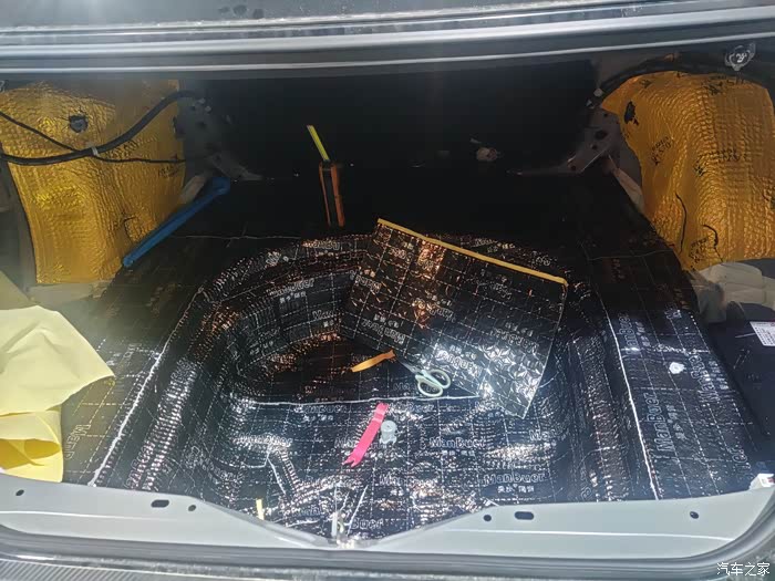

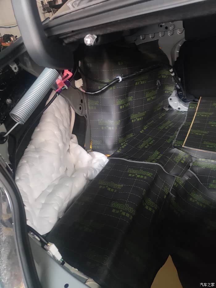

后备箱隔音是必备的,整车隔音中我觉得最有效果就是这个部位

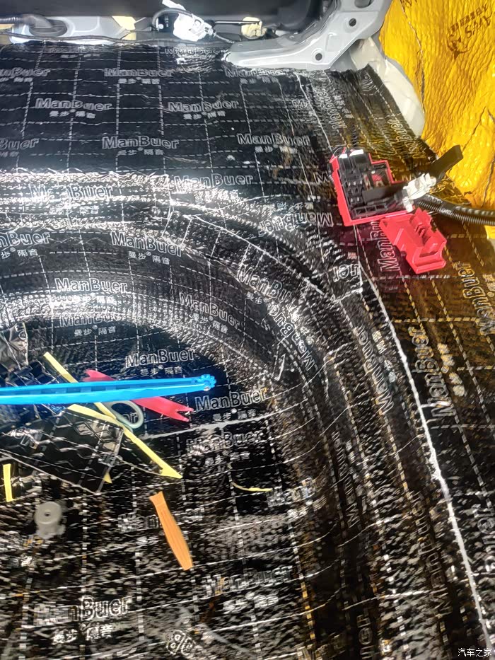

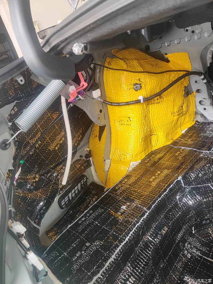

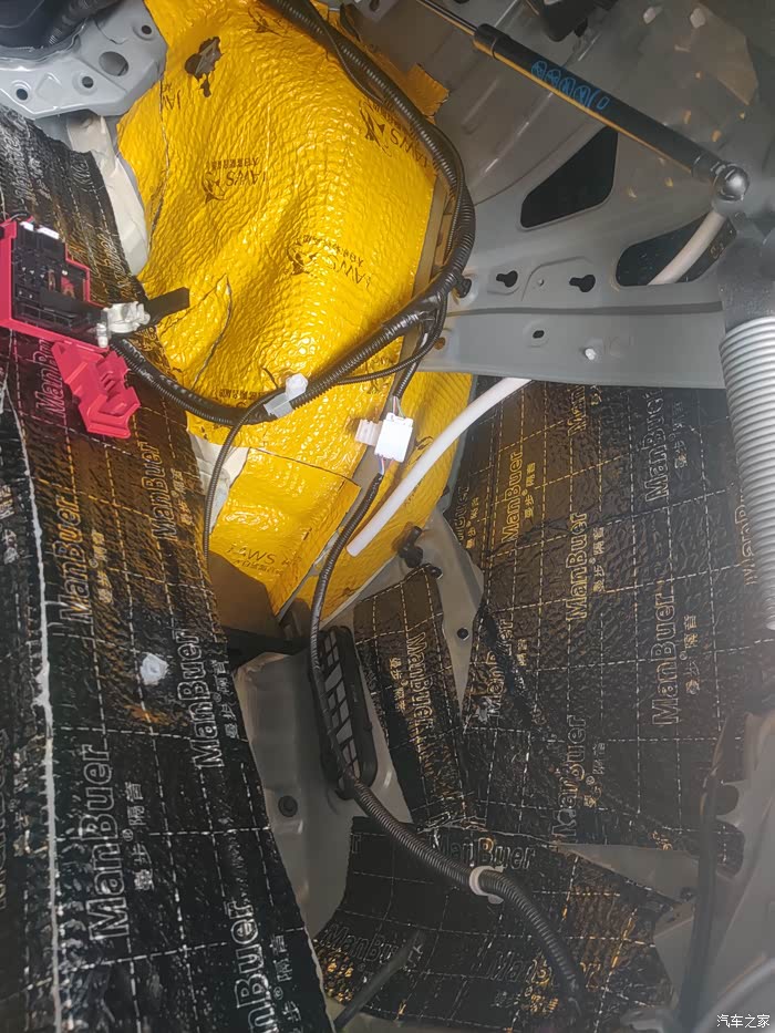

避震座和轮弧的位置必须用好点的厚点的材料

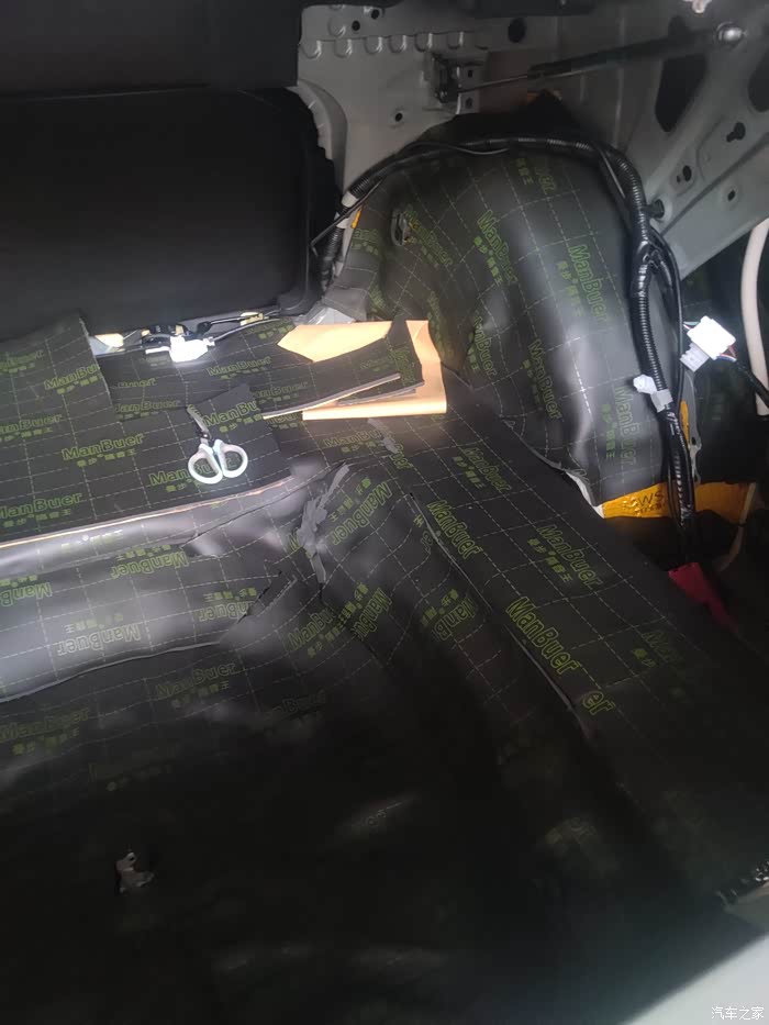

第二层隔音材料用的是橡塑发泡棉材料,便宜啊,用低频王太贵了,伤不起
施工完成后的整体观感还是不错的
空腔位置塞温莎棉填满,不能压太实了,尽量蓬松点好
