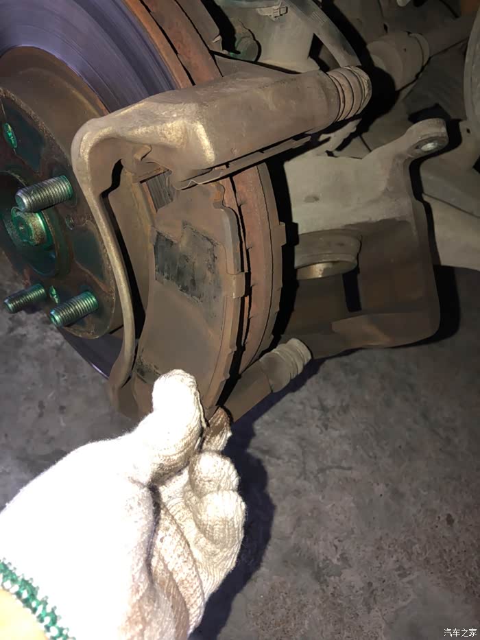

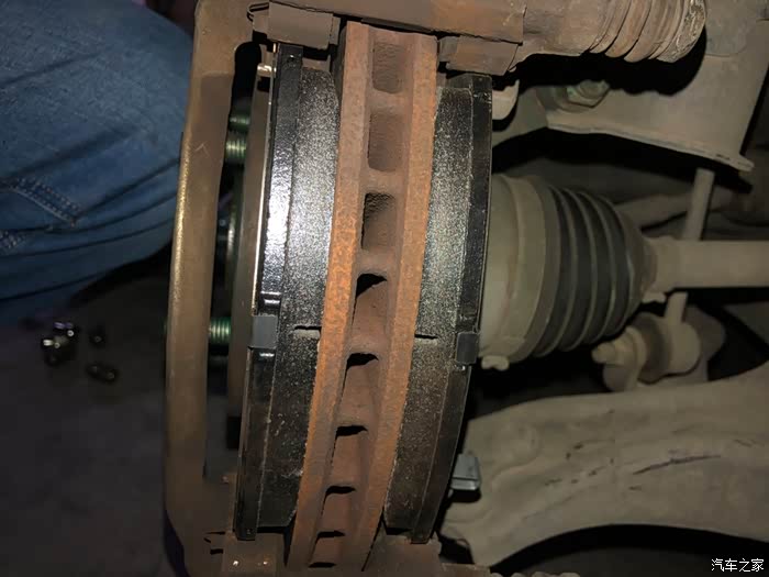

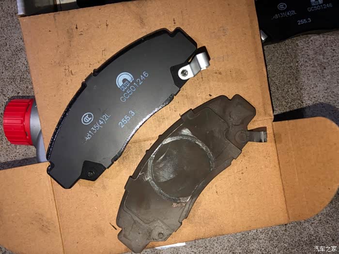

   前几天开车时,发现前面有吱吱声的异响,经过反复检查,发现异响来源于前面左边轮子,当晚拆解发现是刹车片磨损到了定位铁片,铁片与杀车盘接触摩所发出的声响.下面图可看出刹车片磨损程度,我记得上次换杀车片是两年前,换的是某合大牌子刹车片,感觉也磨的太快了吧。

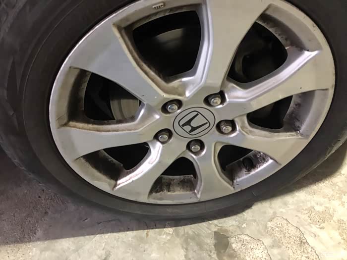

这几天在网上查找关于刹车片的信息,想找品牌大的,陶瓷开的刹车片,因为陶瓷的刹车片更耐用,更环保,而且落灰量大大减少,我的后轮就是用的陶瓷的,前两年是前后刹车片一起换的,因前面找不到陶瓷的只能换普通的,现实发现前轮不普通刹车片不耐磨,还落灰严重。下图给大家看看落灰情况。
原旧刹车片落灰情况

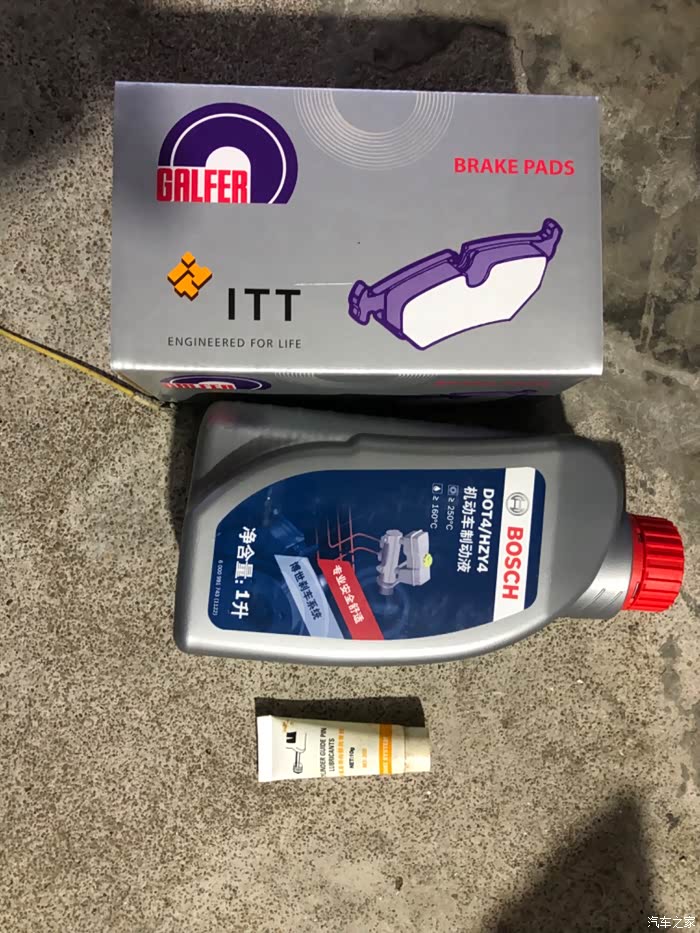

后来在京东发现一个品牌,很合适我的要求,一是大牌子,二是有合适我这款车的陶瓷型刹车片,欧洲ITT品牌噶尔法刹车片,很多车商象宝马,奔驰等的原车刹车片都是配这个品牌的。决断下单,又十一刚过,惠还下单,快递给力,两天后到货.
欧洲ITT品牌噶尔法刹车片,拆开包装,还送了刹车油和保养油,手套,商家真心不错.
大品牌,质量的保证.

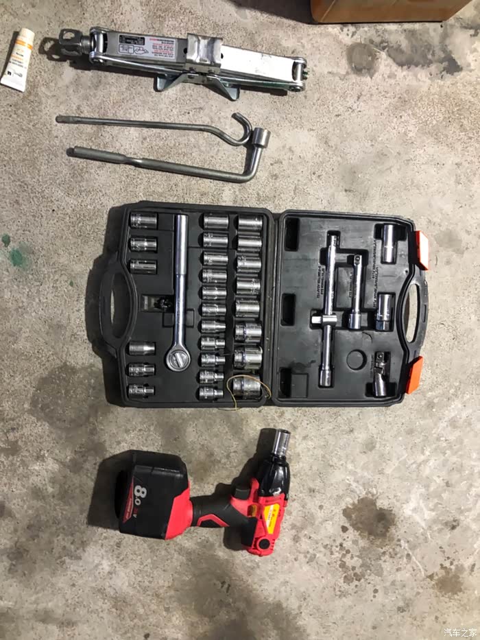

  星期日19号早,开始作业。准备好所需工具。

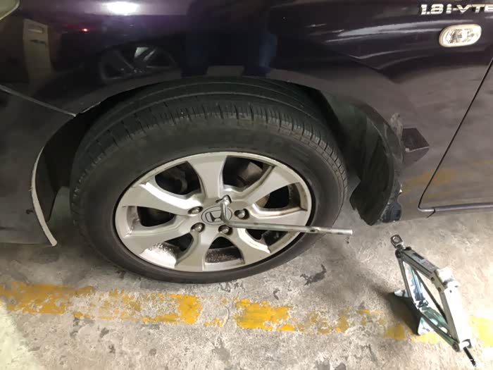

先拧松前轮五个罗丝。

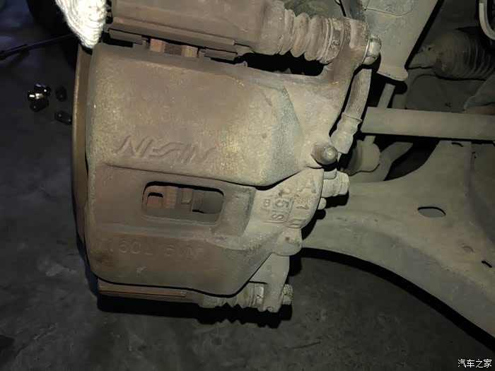

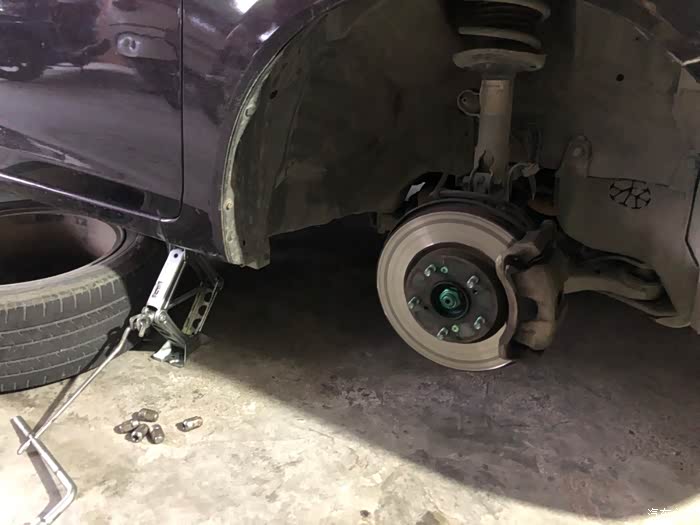

上千斤顶顶起车子,这个操作和换胎操作一样,拆下的轮子在平放在车子底下,以防止意外发生,看下一步。。。

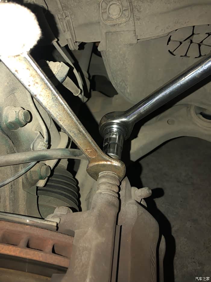

在杀车卡钳的后面有两颗罗丝固定刹车卡钳的,要用工具拧开,因为有销紧销和销紧罗丝固定,所以要用两个工具,防止带转..

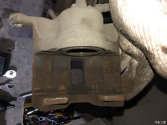

这是拆开卡钳后的情况,可以看到刹车片了,用手取下。。

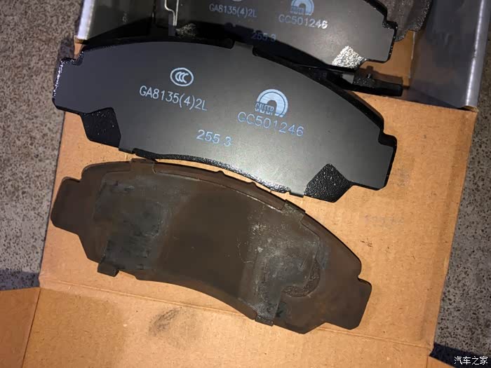

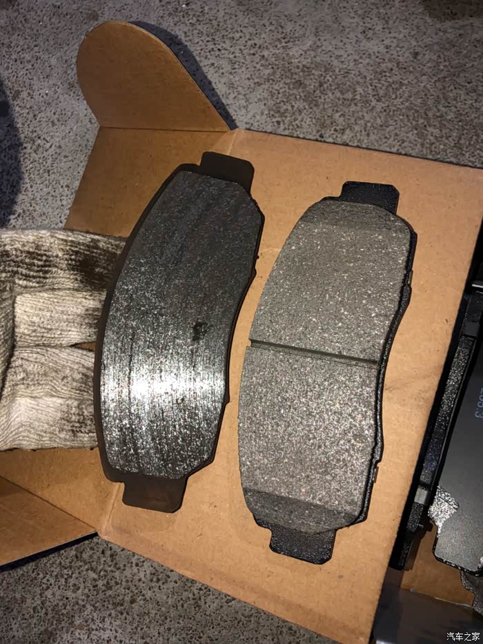

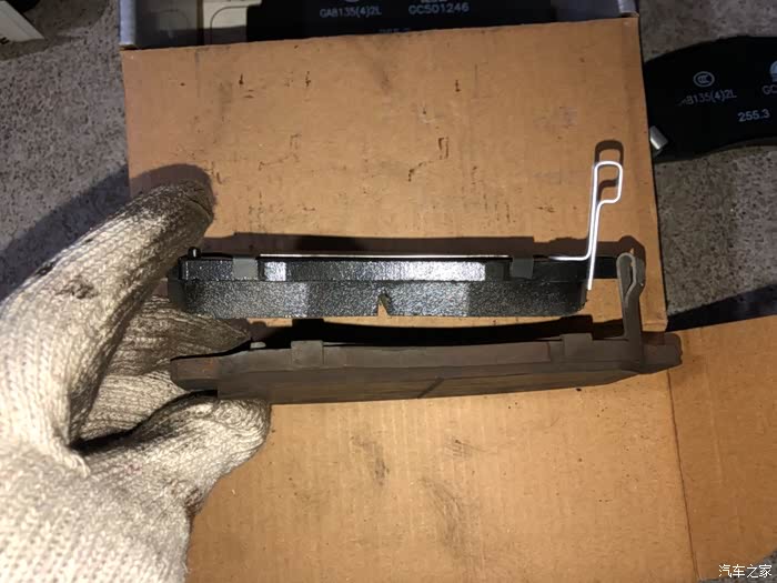

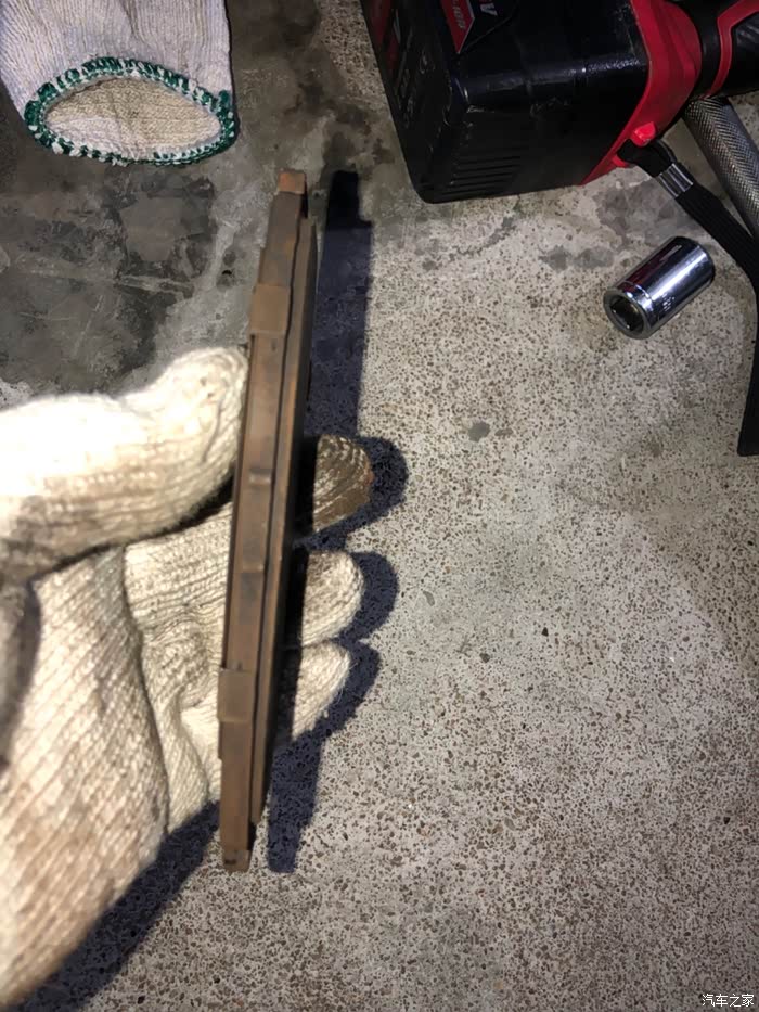

新的刹车片和旧的刹车片别,旧的基本磨到底了,难怪会异响。

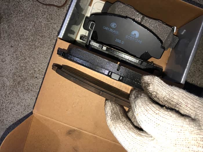

ITT的新刹车片外观和某合的区别。下面准备安装新刹车片。。

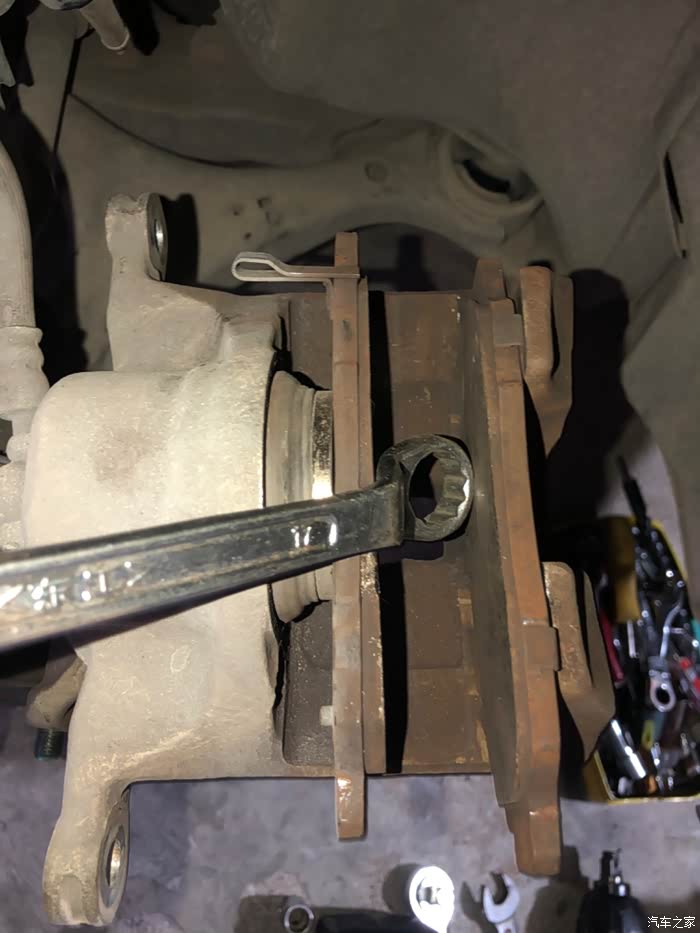

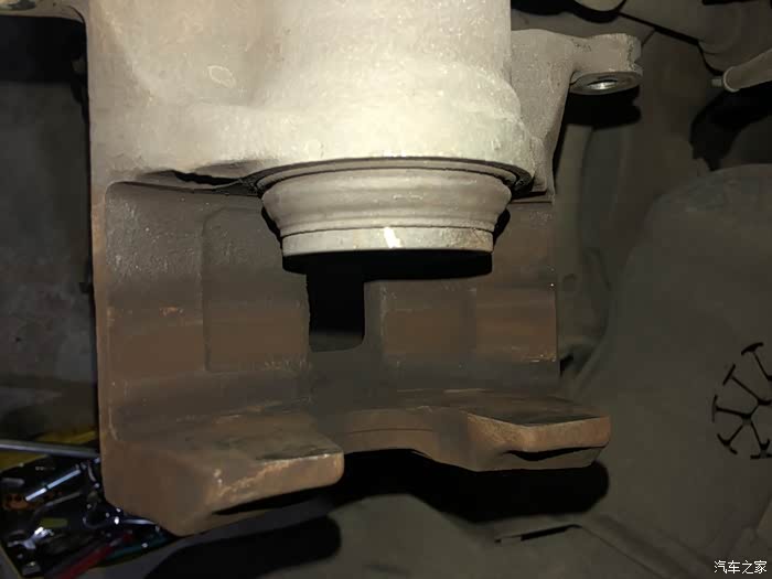

安装刹车片之前,要把卡钳活塞压回原位,不然新杀车片会因位置不够装不进去。下面给大家介绍我的简单方法。。。
用旧的刹车片放在卡钳上面。用一个扳手用力撬开,下面是效果图。。。
正常回位了已经

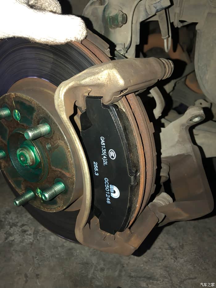

安装上新的刹车片,真好看,这个有陶瓷配方的,大品牌,估计会很耐用。
两个刹车片到位。。。

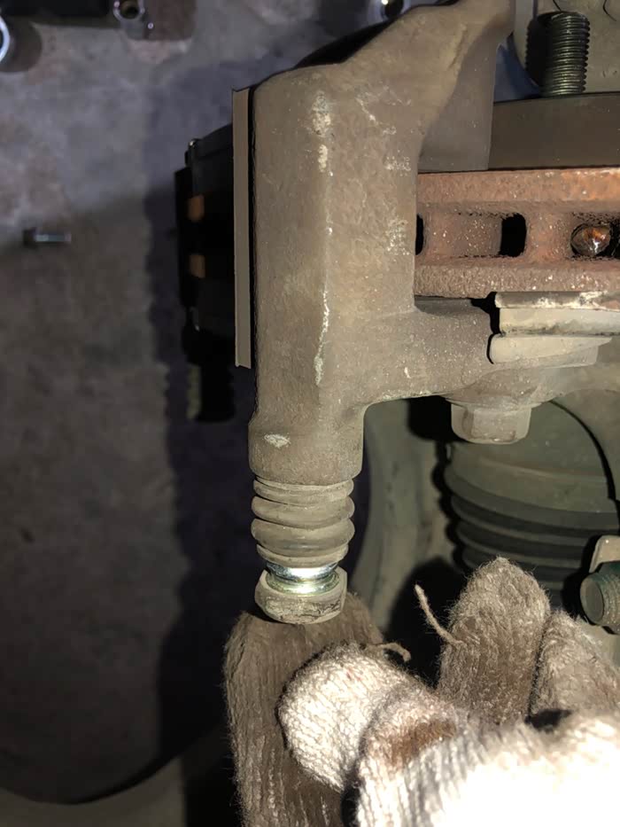

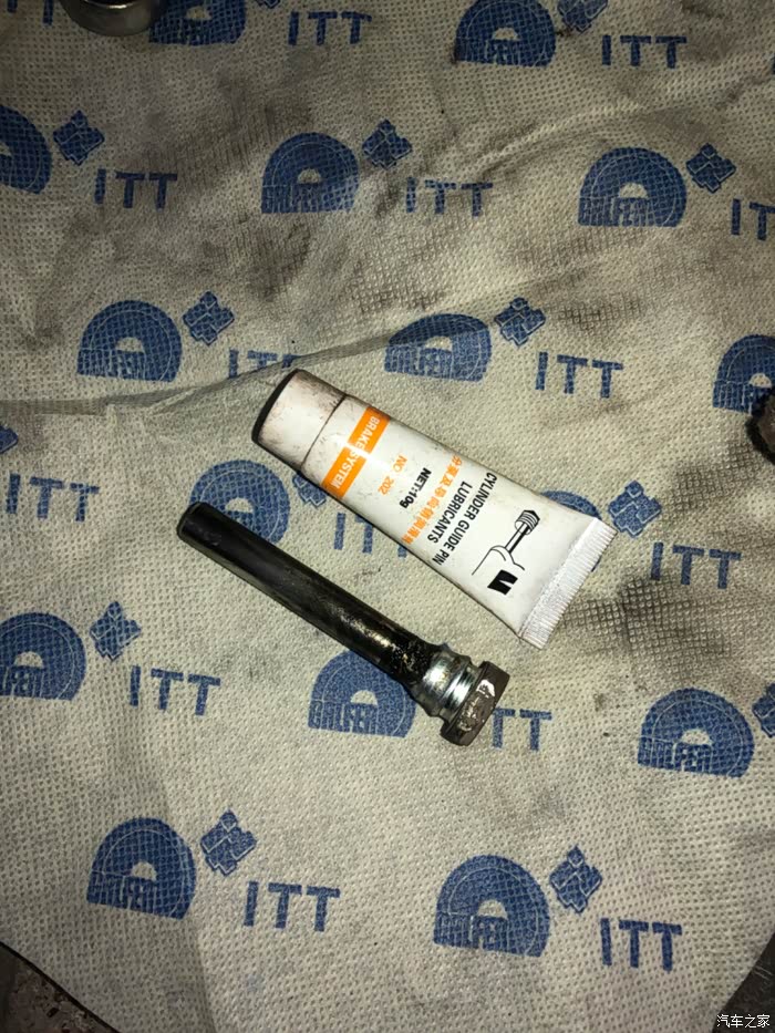

拆开卡钳销

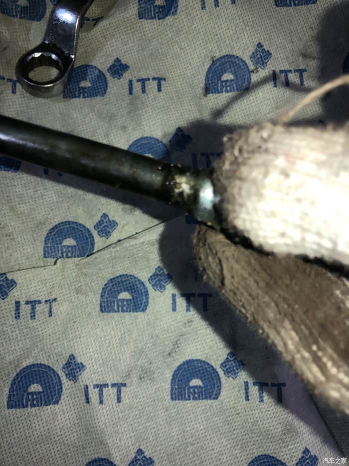

卡钳的销也拿出来看了一下,原来的润滑油一直没保养过,十年了,拆出来有些黑,顺便保养一下,以保证刹车不出问题。
刹车片厂家送的润滑油.

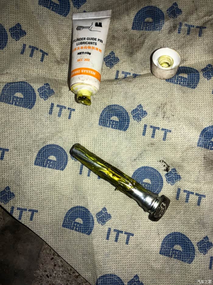

保养的效果
怎样拆就怎样安装。

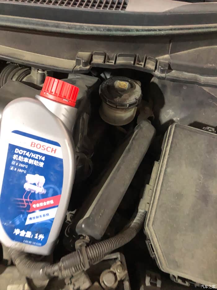

商家送的杀车油,留以后再加。
