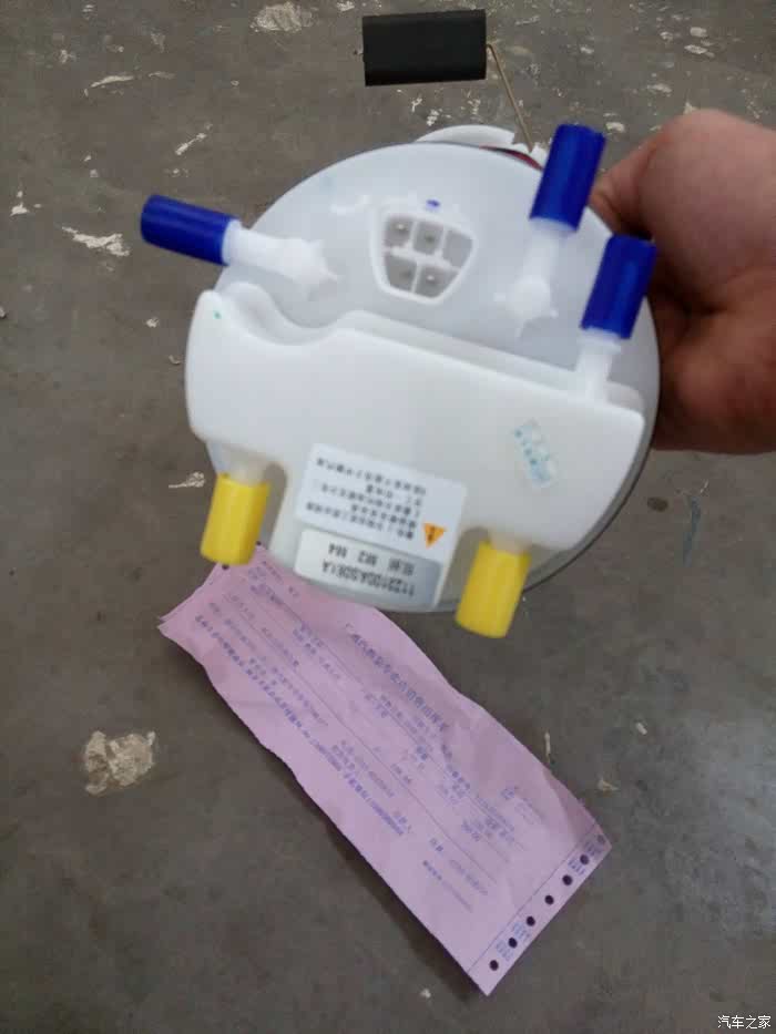

满车汽油味,原来是油泵管口开裂
1 59 发布于 2016-09-28 20:22:38 只看楼主 热门标准

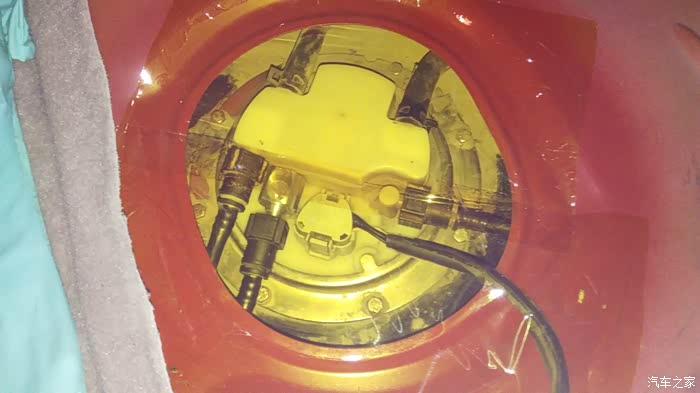

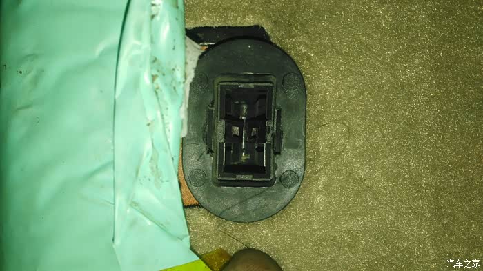

前段时间,发现车内有汽油味,中秋节头一天去检查,4S店的师傅判断后说油泵碳罐没有问题,可能是加油撒了后渗到车里了,没必要拆开看,否则光工时费就300多,让跑跑看。过了几天,太阳晒晒,确实慢慢地就很小味道了。但是前几天又开始了,这两天味道特别大,网上查了下,各种说法都有。有碳罐堵塞的,有开裂的,有说车座下油箱盖密封圈不密封的,有说油箱盖透气孔堵塞的。总之涉及到安全问题,不能小视。今天下午抽了会时间拆开看了下。

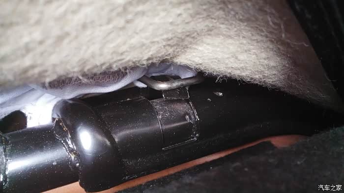

车的后座拆卸需要点技巧,4S店的师傅估计也怕拆坏,临近中秋,也不想加班,所以上次去就没拆开看。我在网上查了下,论坛里还是有人提供了经验。后座一共三个位置,前面两个细铁丝环插在卡座内,后面一个粗铁丝环卡在座椅靠背下面的横杆上的钩子里。
座椅前面的铁丝环

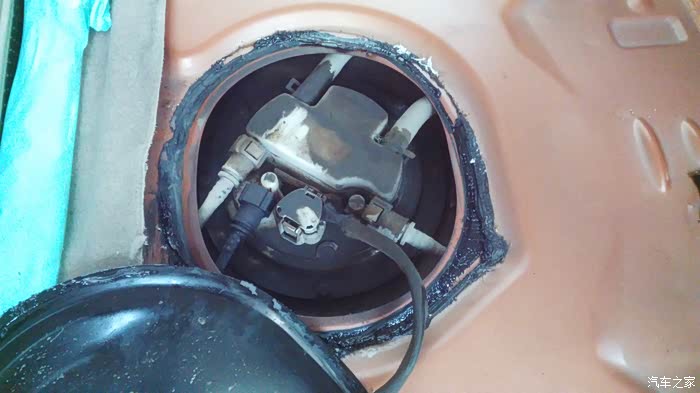

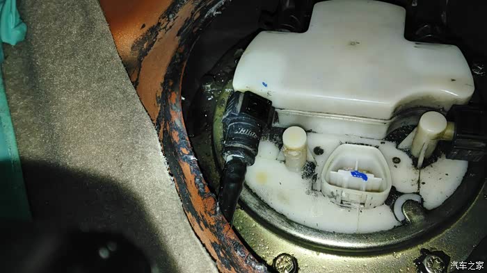

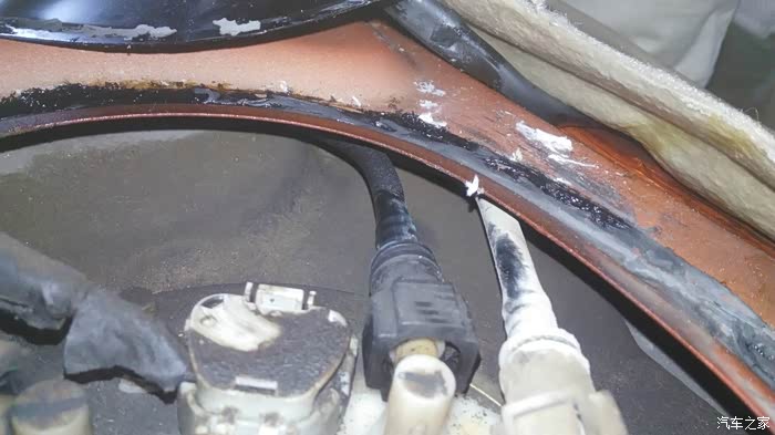

地板油箱盖的边缘是黑色的蛇胶,已经被汽油溶解得粘乎乎的了。

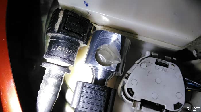

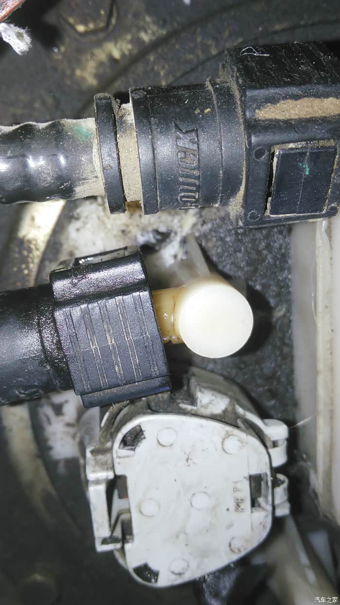

出油管。卡口后面的管子擦干净了,其他的都是沙尘附着

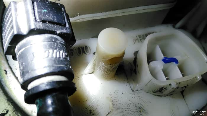

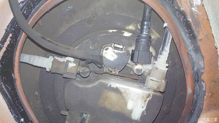

脏兮兮的油泵表面

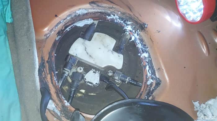

地板油箱盖打开后,很脏。

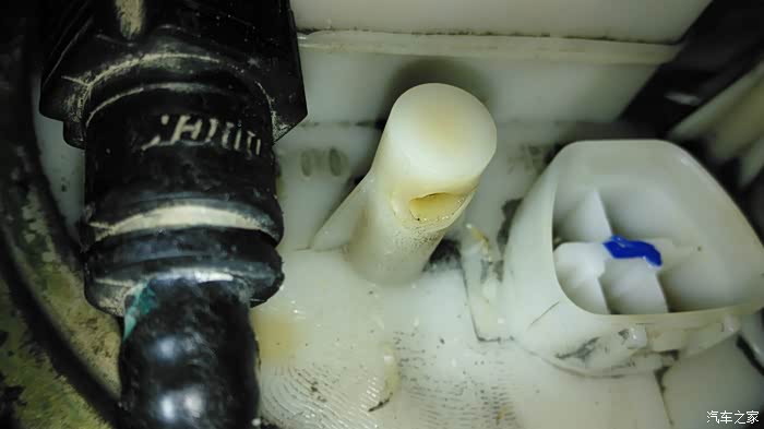

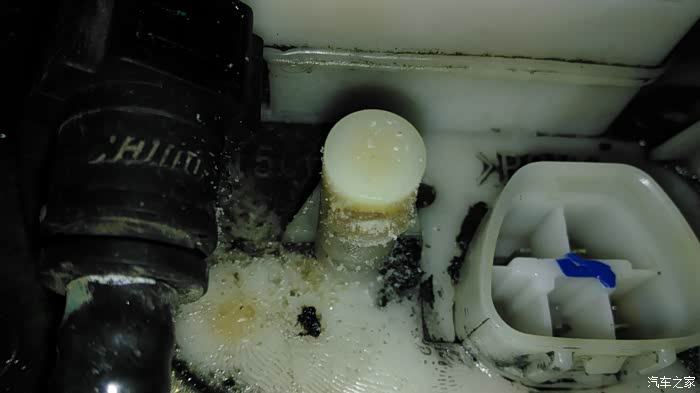

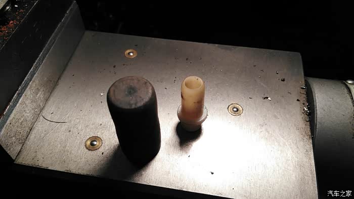

看到中间横支管的小裂口黑印了吗?
车座前面卡圈插入的卡座,拆卸车座时需要使用螺丝刀插入卡座,然后轻轻撬一下,顺势拔出车座固定环。
座椅后面的固定环和车座下面的横杆铁钩,需要用钳子掰开一点,把铁环退出来
