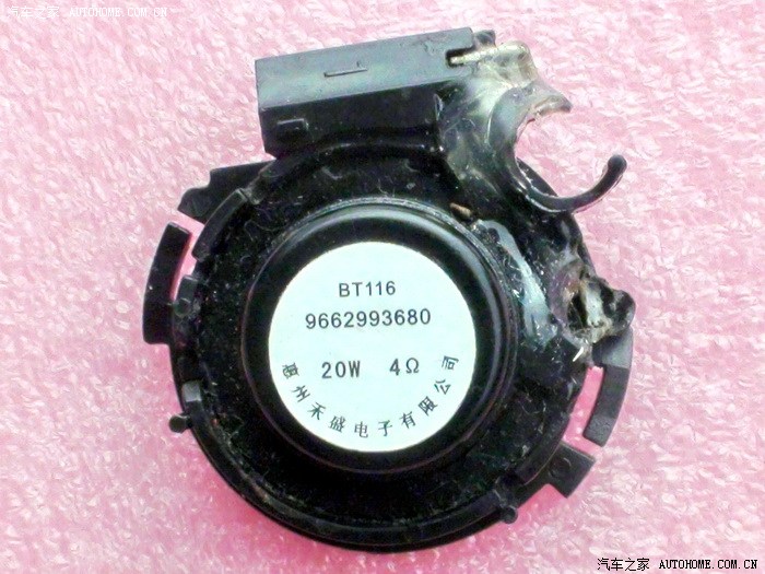

纯属个人的感受和理解,我并不认同以上的说法。但风神高音喇叭的标称功率不是10W,而是20W。

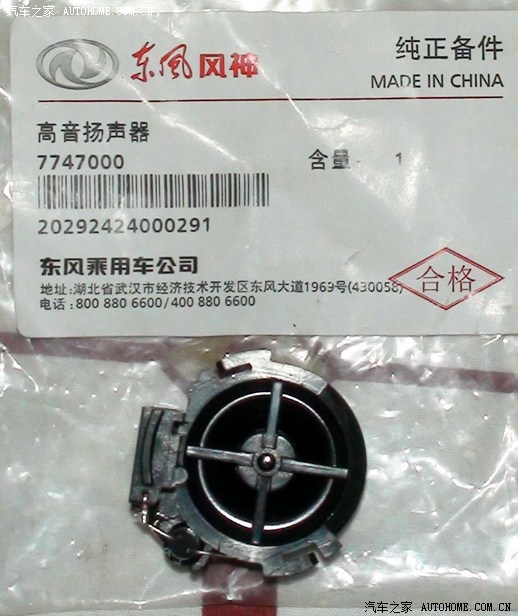

高音喇叭实拍图,厂家的价格是16元一只。
尺寸很小,在本贴看一下图片就知道了。我曾想把它换掉,后来由于出声孔太小又不愿破坏原结构,所以忍了。
这高音很普通,不要对它有高要求,当然在车里它还是能满足多数人的需求。
