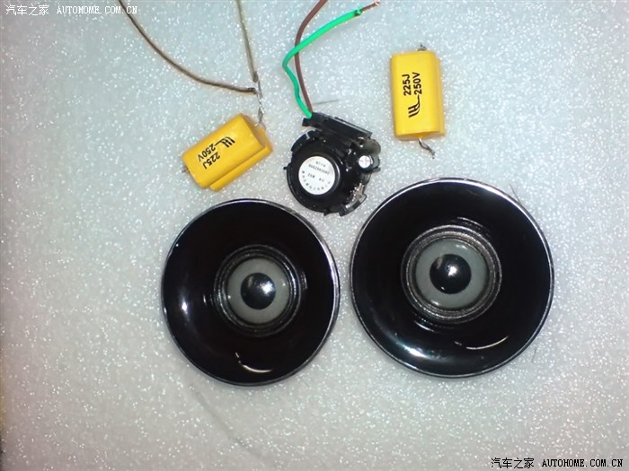

首先我把高音拆下来和优质丝膜高音用熟悉的音乐对比试听后,结论是丝膜的高音表现纤细、丰富而耐听。曾想把原车高音扔掉,把丝膜高音换上去。结果由于丝膜高音音圈的直径比原来的整个高音都要大,反复捉摸还是不好安装,既是装上又因出声孔太小而发挥不出效果。最后无奈之下,只有装回原来的高音,并上一只2.2U无感电容到此为止。

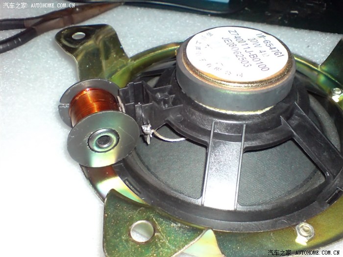

二、低音

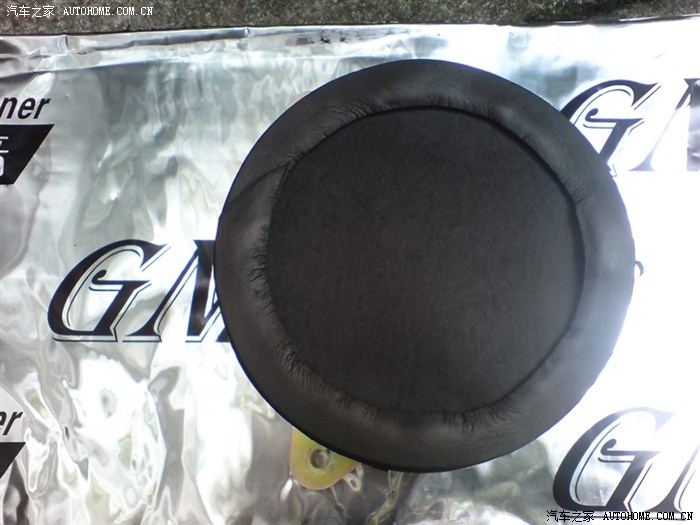

如图,经过反复试听和筛选,不想中音失去太多,后来把铜线拆除一层,感觉低频足够就行。但始终没有倒相式箱体那样低频有弹性,有点浑烛,箱体是软肋。还好可以用播放器的十段均衡修饰一下。
这是最终装上之前的样子

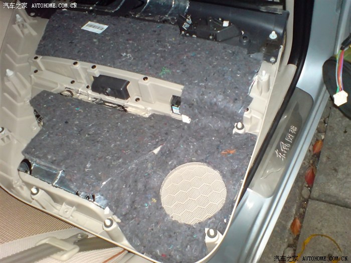

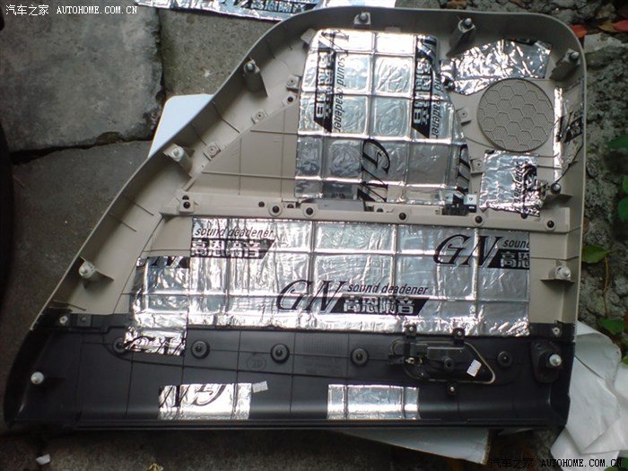

三、前门内饰板止振处理,撕下原来黑芯棉在薄弱的地方都贴上止振板。

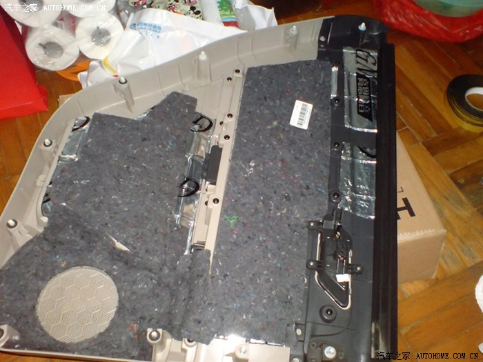

前门在上面的基础上又贴了一层止振吸音棉,基本贴满了。车门外层钣金的内侧加贴止振板,其它改动、细节和最终效果连我自己都遗憾,因为当时没拍,无图无真相。

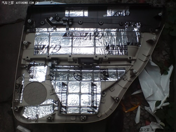

后门:

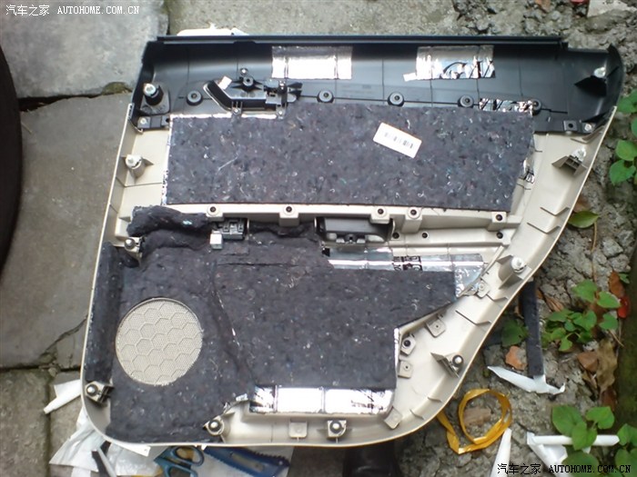

和前门一样,都是贴了两层。因买的止振吸音棉不够用,把前门撕下的黑芯棉全贴到后面了。
后门5寸喇叭,和前门的喇叭一样,边上贴了三层密封棉,弹性不错。刚好和内饰板完全吻合,让内饰板成为前障板。
最后两张只是贴了止振板,不是最终的效果。后来又在上面贴一吸音棉的
