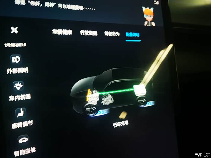

这几天发现发动机介入频繁,踩油门的时候要不就两道绿色回收线,要不就是一道绿色,电机输出的蓝色线就不出现了,以前都是,如果发动机介入的时候电机蓝色也会跟着一起驱动,但是现在这个代表输出的蓝色线就不在出现了,这个正常吗?什么问题,以前都没有过,都是正常踩油都会有蓝色的输出线,但是纯电驱动是正常的

我看楼主在辽宁。目前气温如何?温度低的时候,开空调的时候,发动机是会频繁介入。看看油耗是否正常,不正常就要去检查一下。

开空调时候发动机确实一直在介入

已经很明确,车辆处于行车充电状态,即发动机驱动车辆,同时给电池充电,电机没有输出动力。
发动机经常启动,主要还是电池亏电了,需要充电。
建议平常做一些驻车充电动作,避免电池老是亏电。
