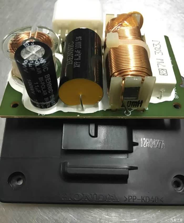

choo_lee 2018/07/02 18:22:44 发表在 33楼
不过分频器用料还是很完美的不是就只串联了电容而已

choo_lee 2018/07/02 09:50:30 发表在 26楼
没有分频器拆解的照片吗?好可惜原来我一直以为是电子分频
