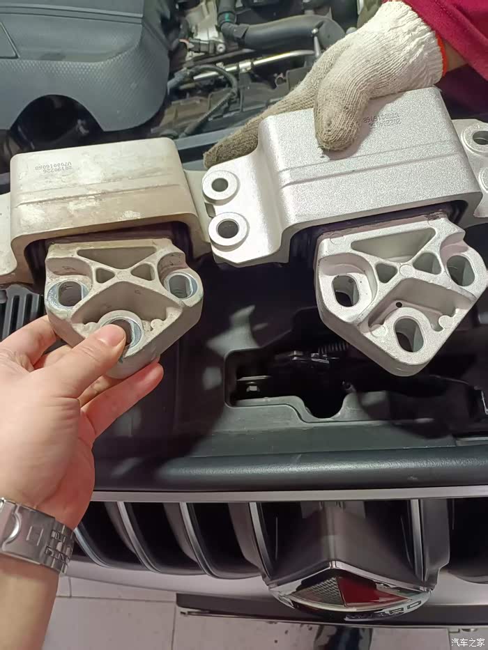

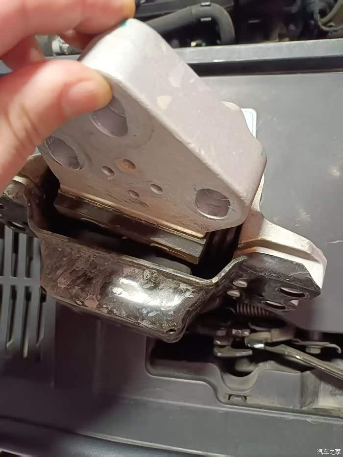

七万五千公里的机脚垫,橡胶垫已经脱离,铁与铁就剩薄薄一层。
肉眼可见的框量。
新旧对比,左面的旧机脚垫已经松散。右边崭新机脚垫。

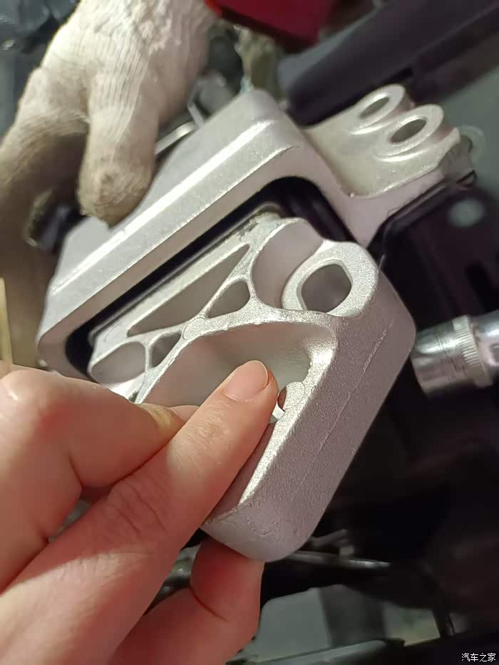

全新铝合金机脚垫。

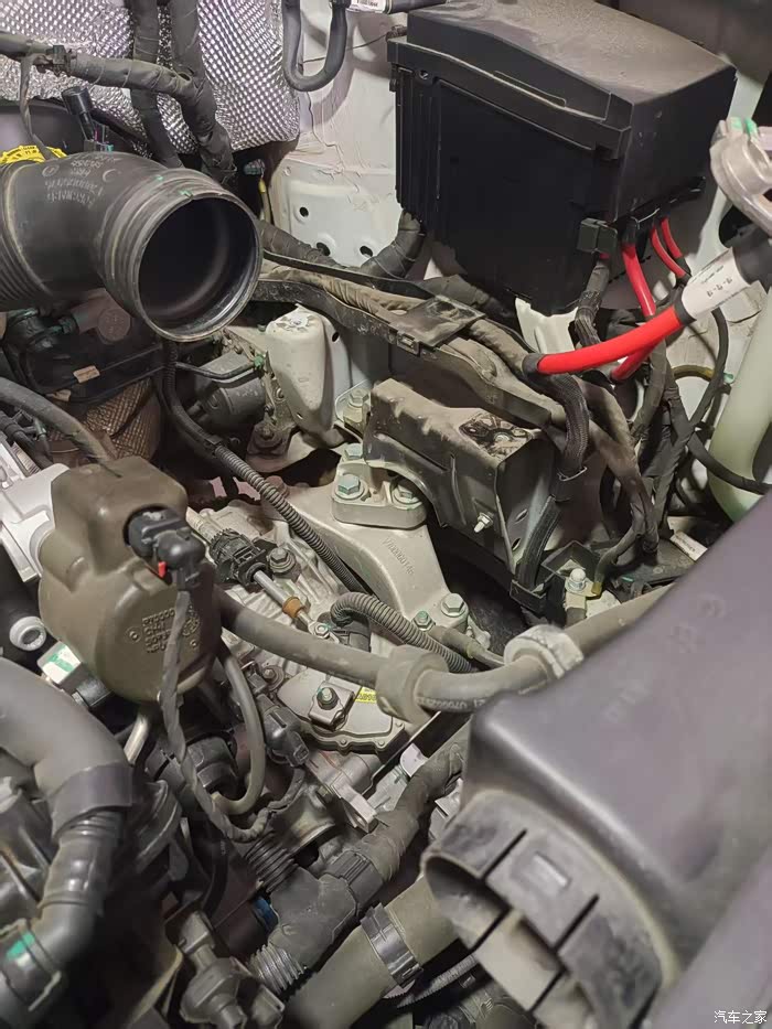

右侧需要拆电瓶,空气滤箱。注意卡子要用专业撬扳,不然会损坏。

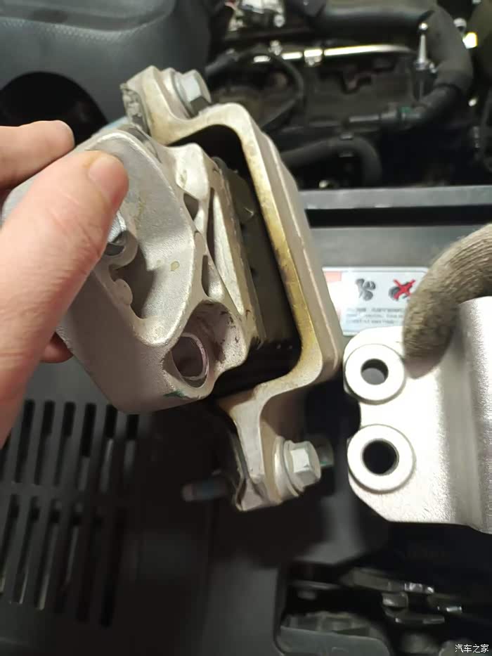

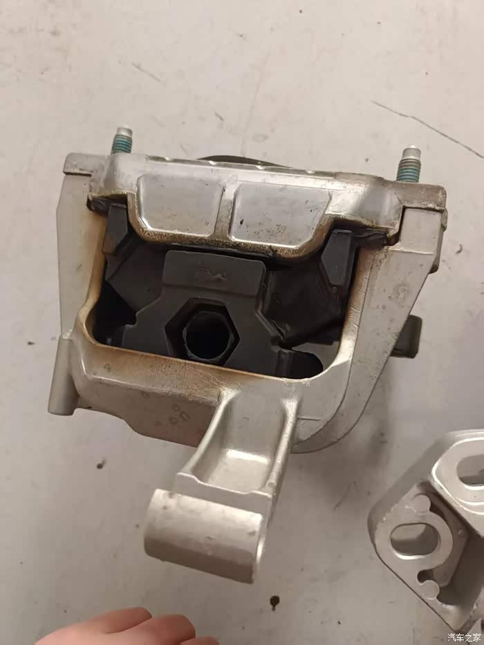

左侧机脚垫,已经开裂。
总共用时一个半小时。个人很难操作,需要找修理场。
