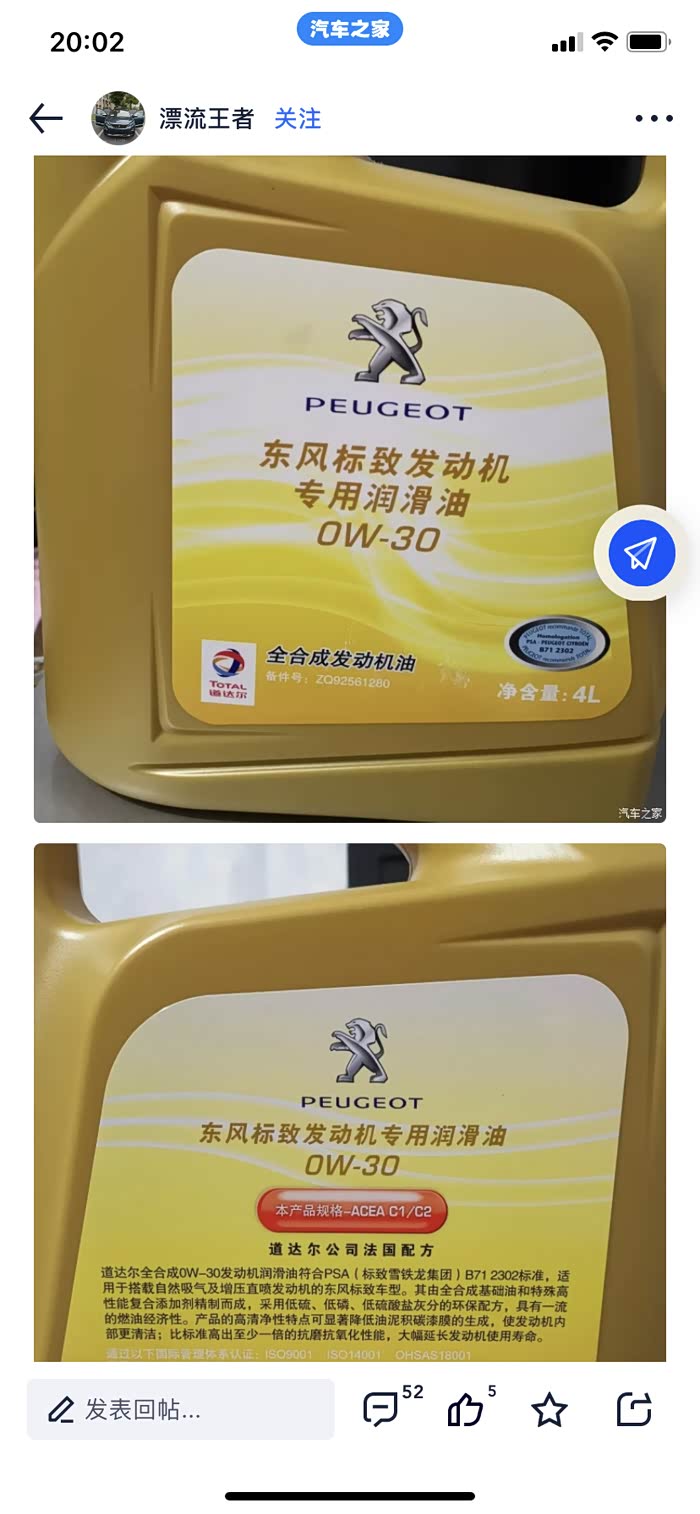

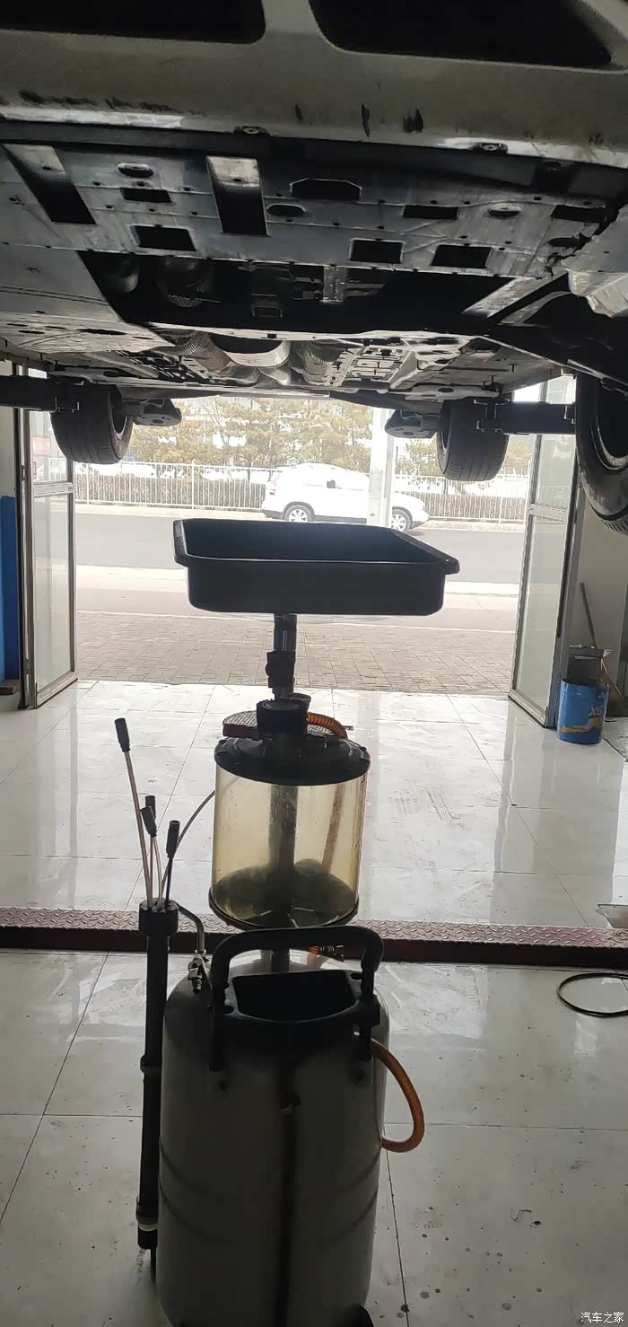

标志4008原厂使用的标号是5W-30或者0W-30的机油,

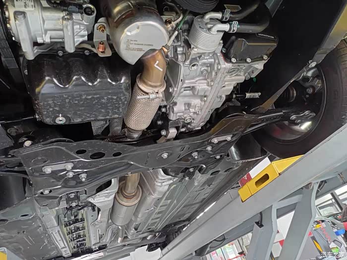

机油采用重力放油更换

放油螺丝位置

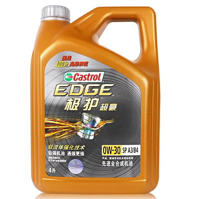

嘉实多极护的超豪,顶级的嘉实多

嘉实多极护,清洁效果好!

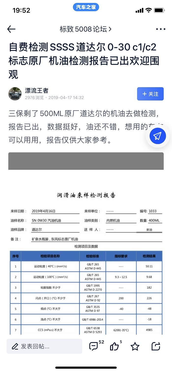

标致4008的原厂机油采用的是由道达尔代工的5W-30粘度的机油,如果在冬季使用或者经常短途用车,可用换用0W-30粘度的欧标C3、美标SP的机油代替。在此我为各位车友推荐美F的超金0W-30,嘉实D的极护0W-30,以上两款机油在线上的售价跟标致4S的原厂机油价格差不多,然而更长的换油周期,更好的发动机冷启动保护,

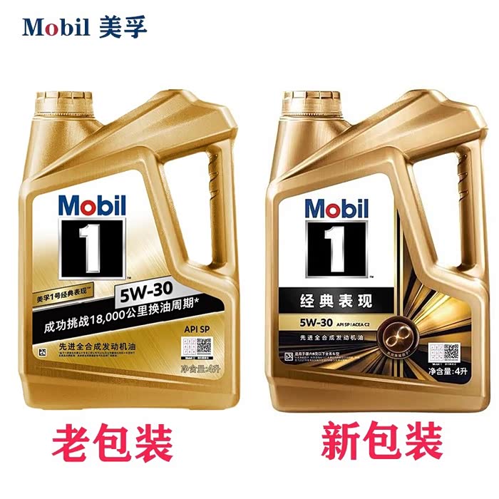

更佳的发动机清洁效果值得尝试。如果长途路况较多,且还是想使用原标号5W-30粘度的机油,可以考虑美F的金美F经典1号5W-30,价格实惠,完全可以内心踏实的使用,由于以上机油线下假冒伪劣产品较多,建议从线上的官方旗舰店在618,双11等商品大促的时候购买。
美孚经典表现,全合成
