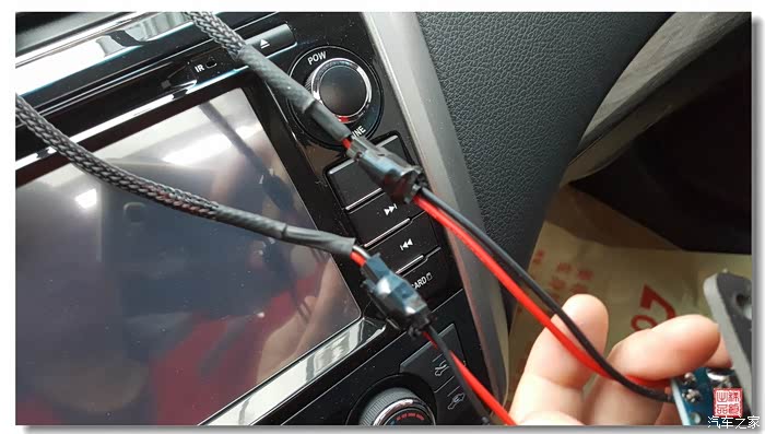

改装线束,不用拆装机头,直接无损和原车高音喇叭对接

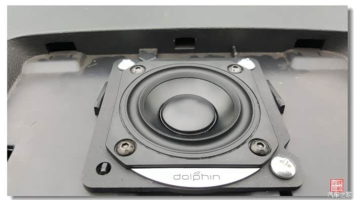

中置喇叭

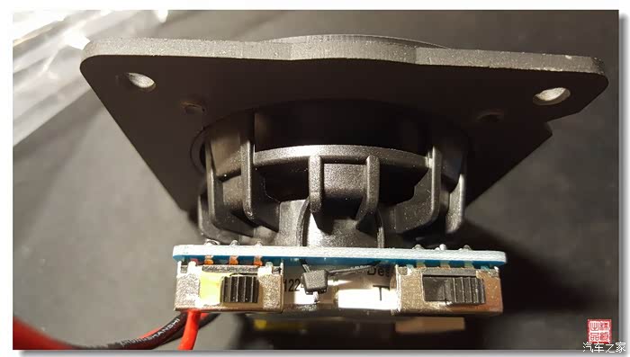

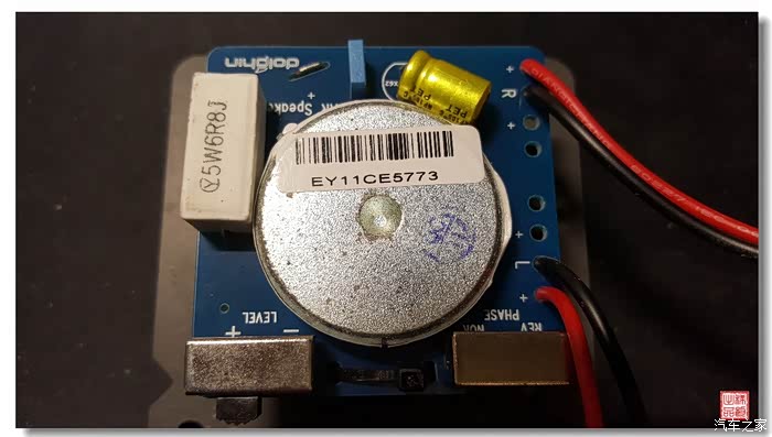

自带分频器
调节开关,店家建议不要动它

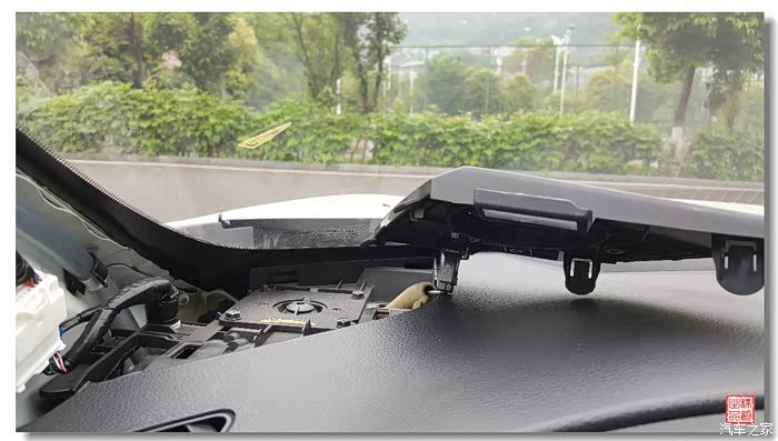

A柱装饰板拆下以后的样子
拉开网罩,都是卡扣的,很轻松就能拉开
卸掉原来的高音喇叭,我这个高音是无损改过的,原车自带的加装中置也是一样的流程!

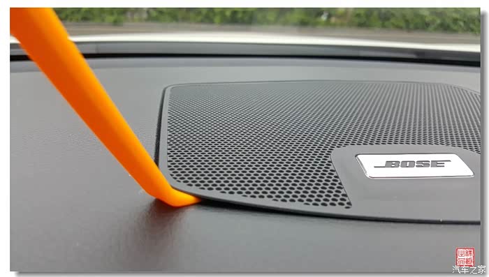

撬开中置饰板,低配的不带BOSE标,一定要更滑成带BOSE标的!下图说明为什么?
低配的不带孔,中置加上以后声音扩散不出来,效果不好,一个带BOSE标的某宝30来块可以包邮,我当时买成55包邮!

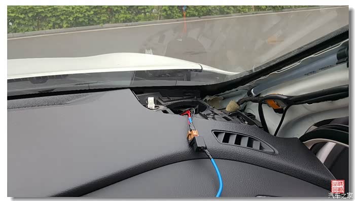

牵引线和改装尾线这一对接头用电工胶带缠住
不要求多好看,绑紧就成

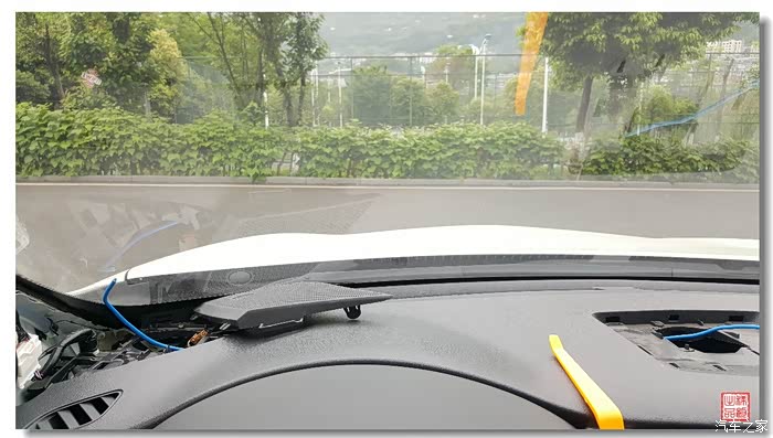

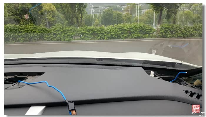

牵引电线从这里穿过去,这个得耐心多试几次,我大概用了两分钟的样子!
从高音位穿出来
拉出改装尾线
对接到原插口和高音插口,都是无损对接的!然后装回高音喇叭即可!

中置有两个输入接口,分别从左右高音引线过来,要分左右接线的,不要接错了,有R\L区别,电路板上有标识!

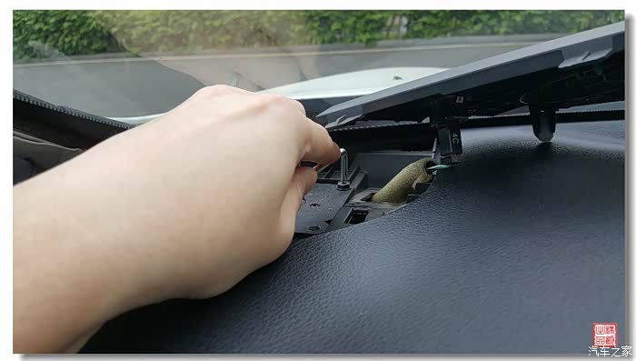

原装位
拧上螺丝
盖上中置喇叭饰板
