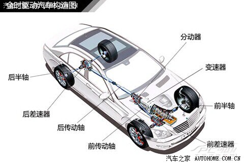

   全时全轮驱动——简称AWD(All Wheel Drive的简写)。具体的含义是:汽车在行驶的任何时间,所有轮子均具备驱动力,能独立运动驱动汽车行进。说到这,之前看有黑帖说Tiguan到底是适时还是全时四驱,忽悠一顿之后,貌似专业的说,其实Tiguan不是全时四驱,而是适时四驱。那么Tiguan到底是不是全时四驱呢?当然是了,Tiguan正常状态前后桥转动比是90:10,按照对全时四驱的定义,Tiguan在任何时间,后轮都会拥有10%的驱动力,所以,Tiguan是全时四驱。很多时候,了解了基本原理,就有了一双慧眼。
     全时四驱因为四个轮子均具备驱动力,因此会比两驱车型拥有更优异与安全驾驶基础,尤其是碰到极限路况或是激烈驾驶时。理论上,AWD会比2WD拥有更好的牵引力,车子的行驶时依据它持续平稳的牵引力,而牵引力的稳定性主要由车子的驱动方法来决定,将发动机输出的动力经传动系统分配到四个轮胎与分配到两个轮胎上做比较,最明显的就是它会比两驱车型转向更加中性,通常它可以更好的避免前驱车的转向不足和后驱车的转向过度,其结果是AWD的可控性、通过性以及稳定性均会得到提升,即无论车辆行驶在何种天气以及何种路面(湿地、崎岖山路、弯路上)时,驾驶员都能够更好的控制每一个行迹动作,从而保证驾驶员和乘客的安全。

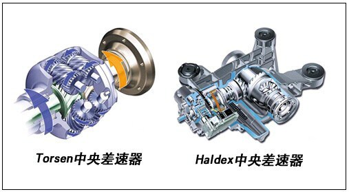

如前所说,4MOTION只是大众四驱系统的品牌,而四驱系统的核心中央差速器,大众在不同车型上会分别采用托森中央差速器和瀚德中央差速器。
     托森(Torsen)中央差速器为蜗轮蜗杆行星齿轮结构,它的工作是纯机械的而无需任何电子系统介入。这套系统在正常 情况行驶下,前后轴保持40:60的动力分配,而极端情况时后轮最大可以分配到80%的驱动力,前轮最大能够获得60%的驱动力,提供卓越的道路行驶性能,并满足中度越野需求。托森中央差速器本身具有锁止能力,而且因为它是纯机械的结构,因此性能和稳定性都非常优异,这也是托森名气大的原因。但托森也有缺点,正式因为它纯机械结构的原因,因此造成了它的结构异常复杂、重量大,这直接增加了车重,带来了油耗增加制造成本上升的问题。也因此,托森大多被用在需要更强越野性的大排量车型上。。。。
     瀚德(Haldex)中央差速器至今已发展为多片离合差速控制系统,通过机械装置与电控液压系统共同作用达到智能分配扭矩的目的。这个多片离合器依车型不同而布置在不同的位置,有的靠近后桥差速器,有的类似于奥迪的方法与变速器融为一体。。。。
       这里提到了托森和瀚德两种中央差速器,而四驱的核心正是中央差速器。前面提到了差速锁是决定汽车越野脱困能力的重要手段。托森有自锁功能,与差速器集合在一起,只能搭载在纵置发动机车型上,特点是稳定可靠,成本较高,这也是很多朋友钟情于托森的原因;瀚德的锁止能力是靠电控机械式,利用液压油压合离合器来实现前后扭矩动力分配,在极端情况下不能持久保持稳定,好处是成本低。当然,瀚德也有高端产品,就是大众途锐4XMTION所采用的。

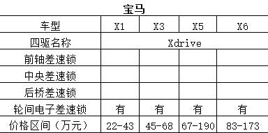

    宝马的xDrive全轮驱动系统的核心技术是由奥地利的马格纳?斯太尔研制的分动器,以对扭矩分配进行不间断地调节。行 驶过程中,如果系统发现车辆可能转向不足,也就是前轮开始被拖向弯道外侧,就会减少分配给前桥的扭矩,将几乎所有动力都输送至后桥。该系统还不断与动态稳定系统DSC交换信息,从而可以从一开始就识别到车轮打滑。一旦出现车轮打滑,电动机会锁定xDrive的膜片式离合器,并通过额外的驱动力矩使这个车轮拥有更好的附着力,同时空转的车轮也会得到刹车装置的有效控制。。。。。
     看到上面这段介绍了吗?说白了宝马X全系都没有差速锁,完全依赖的电子差速锁。X1、X3、X5、X6 车型均采用多片离合器式中央差速装置,仅X6在后桥配备了多片式轴间差速装置,具备驱动力分配功能。看到这你就会明白,宝马四驱其实就是类似瀚德的多片离合器式差速器+电子差速锁,越野方面完全的不给力。。。。

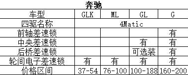

   比大众晚一年,在1987年,4MATIC在奔驰E级(124系列)中首次亮相。从1999年起,4ETS(四轮驱动电子牵引系统)与4MATIC一起作为差速锁应用于梅赛德斯-奔驰轿车上。这里请注意,这个4ETS,其实就是奔驰版的电子差速锁。
    奔驰4MATIC四轮驱动的核心技术是4ETS差动限制技术。4ETS就是利用ABS的制动力自动分配功能来实现差动限制。当这种全时四驱的车辆有一个车轮打滑时,车载电脑就通过ABS对打滑车辆制动来限制它的空转。从而差速器就可以把传递给打滑车轮的动力转移到其他未打滑的车轮上。
    GLK、ML车型均采用多片离合器式中央差速装置,而在顶级版GL500车型上才可选装后轮差速锁止装置。可以说,奔驰100万以下的越野车,没有带差速锁的。。。。

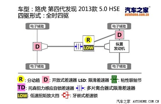

好了,说说路虎发现吧,价格区间在80-120万之间,跟同价位阶段的车型比,我觉得比较鸡肋。当然,在这我仅指四驱系统的越野能力。路虎发现的四驱系统采用的是开放式中央差速器。
什么是开放式差速器呢?顾名思义,开放式差速器就是没有任何限制,可以在汽车转弯时正常工作的差速器,行星齿轮组没有任何锁止装置,假如一辆四驱车配备了前中后三个开放式差速器,那么如果其中一个轮子打滑,那么这个车的全部动力都会浪费在这个车轮上,而其余三个车轮则无法得到动力。请大家看清这段介绍,用最简单的话来说,就是没有中央差速锁,无法以全自动纯机械的方式进行锁止。
  开放式差速器没有特别的优点,因为差速是汽车正常行驶的必备条件。缺点呢,在越野车领域,开放式差速器会影响非铺装路面的脱困性。这个优缺点定论不是我编的,这是汽车之家中央差速器百科词条对开放式差速器的评论,,
这个结构是如何运作的呢?分动箱由输入轴接收来自变速箱的动力,通过分动器电机控制多片离合器的接合来调整输出至前后轴的牵引力。在低速挡时,行星齿轮套件提供2.93:1的传动比,该比例使车辆在越野行驶和拖车牵引时实现极低的蠕行速度。 高速挡由变速器输出轴直接驱动,并提供1:1的传动比。。。。
Ok,说的够多了,直接说结论(源自汽车之家)——今天我们看到的这款第四代发现并没有后差速器锁定装置,相信如果再加上这“一把锁”,它的越野性能将会更加强大。而我的感受呢?这个价位段,还在用开放式差速器,辅助系统再厉害,也真心有点坑爹啊。

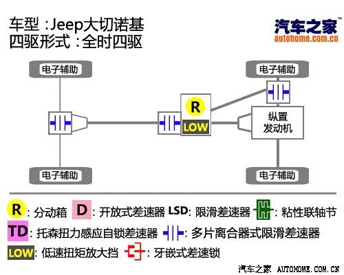

没错,这次咱也来探讨一下大切的四驱系统。吉普跟路虎一样,四驱系统名称繁多,没有一个统一的标识。这样其实对消费者是有好处的,看到Quadra-Trac就知道这车前轴、后轴是开放式差速器结构,中央分动箱配备了多片离合的限滑机构。看到大切身上标着Quadra-Drive呢,用的就是它的前后桥使用了多片离合器的限滑差速器,可以进行左右轮的锁止。消费者不容易混淆,清楚明了。
为啥要提Quadra-Trac和Quadra-Drive两套四驱系统呢?没办法,大切诺基3.6L以下的车型配的是Quadra-Trac,而5.7L配的是Quadra-Drive,所以,要说大切的四驱性能,两套系统就必须都说一下。
大切,惦记买suv的朋友们,肯定都关注过,59万到120万的价格区间,按性能和配置,是真心不错的。不过,就事论事,大切的四驱系统不算是最优秀的。为什么这么说,我先说说Quadra-Trac和Quadra-Drive到底是怎么回事。
Quadra-Trac四驱系统,它的前轴、后轴为开放式差速器结构,中央分动箱配备了多片离合的限滑机构,这样的结构可以使前后轴以相同或者不同的速度转动。这套系统的优点是结构简单,操作方式也很直观便捷,驾驶者不需要记住复杂的驱动模式切换步骤,大部分情况Quadra-Tra II四驱系统都可以自己应付,只有想用到低速四驱模式时才需轻扳一下开关。但缺点也非常明显,那就是前后轴上的差速器都不带任何限滑功能,所以左右车轮之间的动力分配只能依靠Jeep BTCS制动辅助系统来实现,
Quadra-Trac的结构图
Quadra-Drive相比Quadra-Trac可以应对更加恶劣的道路环境,它的前后桥使用了多片离合器的限滑差速器,可以进行左右轮的锁止。但是多片离合器结构的限滑差速器在提供自动分配扭矩的便利性的同时,也存在着耐久度低的问题,在遇到需要连续长时间高强度的工作时,这套系统的性能可能会打折扣。
Quadra-Drive的结构图
如前所说,托森是目前全时四驱最理想的中差解决方案。多片离合,最理想的也就是接近于托森,比如大切。但是要长时间使用,相比托森还是有差距。
大切5.7L的Quadra-Drive差速器都是开放式的,只不过多了一套多离合器片压盘,通过离合器压盘来施压,使差速器行星齿轮咬合来实现锁死,理论和实际都是托森式自锁差速器要强于多片离合式的,因为托森的机械程度更高一点所以比电子的更可靠。
