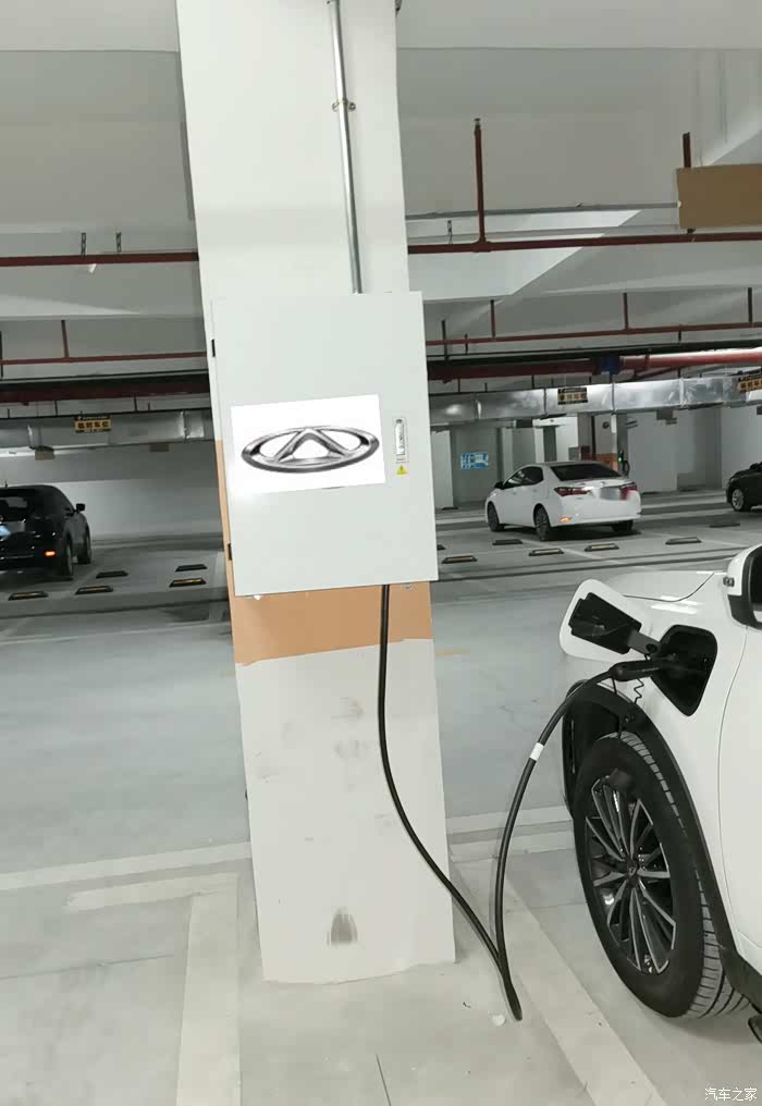

充电图镇楼。

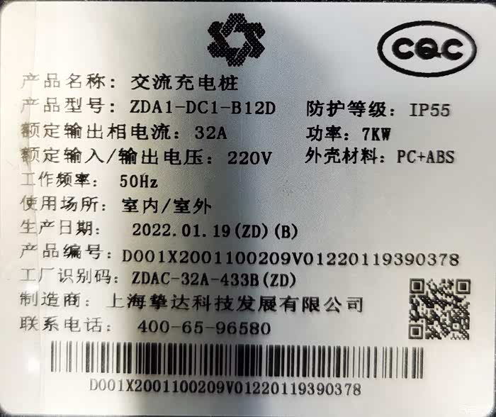

1.安全:电池是新能源车最核心的部件之一,充电桩的质量关系到电池安全以及人身安全,必须要高度重视。目前充电桩的安全认证有CE和CQC。其中CE是欧盟的强制安全认证;CQC认证是中国质量认证中心开展的自愿性产品认证业务之一,加施CQC标志的方式表明产品符合相关的质量、安全、性能、电磁兼容等认证要求,CQC标志认证重点关注安全、电磁兼容、性能、有害物质限量(RoHS)等直接反映产品质量和影响消费者人身和财产安全的指标。“挚达”充电桩申请了CQC认证,质量应该有保障。
2.功率:功率和充电速度直接挂钩,建议以车载充电机功率为准,可以查看原厂充电桩的铭牌。功率较小的一般为3.5kw;功率中等的一般为7kw;功率较大的一般为11kw;功率最大的一般为16kw。
奇瑞汽车原厂充电桩的规格参数
3.品牌:目前市面上生产充电桩的厂家比较多,但术业有专攻,首先应优先考虑考虑专业制造商,虽然可能会有一部分溢价,但其安全性能、做工质感、各种走心的小细节,以及无后顾之忧的售后质保等是消费者应该考虑的。
4.做工:必须考虑外壳材质(ABA耐冲击防火,PC耐热,ABS硬度较高)、防水防尘等级 (IP54、IP55、IP57、IP67等)、温控保护、是否支持实时状态(屏显)等细节。
5.功能:主要看充电桩便捷性、易用性,比如是否支持刷卡、蓝牙、App远程预约等功能。
货比三家,随着功课的深入,我将目光锁定在一个叫做“挚达”的品牌上。
“挚达”是一家通过代工充电桩起步,被多家汽车厂商认可的充电桩品牌。2015年“挚达”成为特斯拉第一批签约的充电服务提供商,先后又为比亚迪、华晨宝马、上汽大众和上汽通用等车企生产充电桩,做工品质得到了验证。2020年又得到了国家电力投资集团的支持,“桩到家”服务覆盖100多个城市。目前适合普通消费者的产品有探索者(21kw)、守望者(11kw、7kw)和守护者(7kw)等。
根据原厂充电桩的规格参数,结合电商平台搞促销的活动方案,综合安全性、品质、充电速度、售后服务和性价比的因素,我在“挚达”官方旗舰店选择套餐服务,包括守望者(7KW)1台,“桩到家”30米基础安装服务1次,共计3300元。

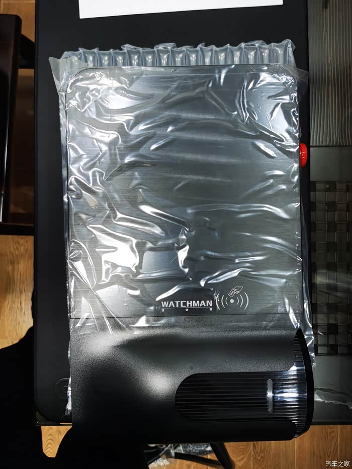

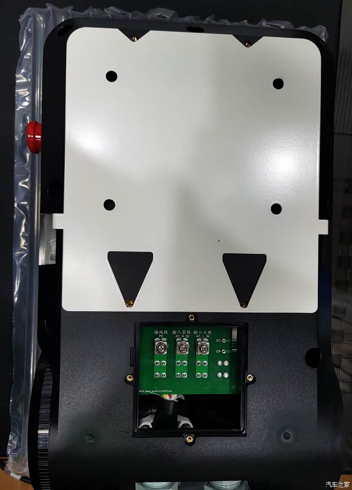

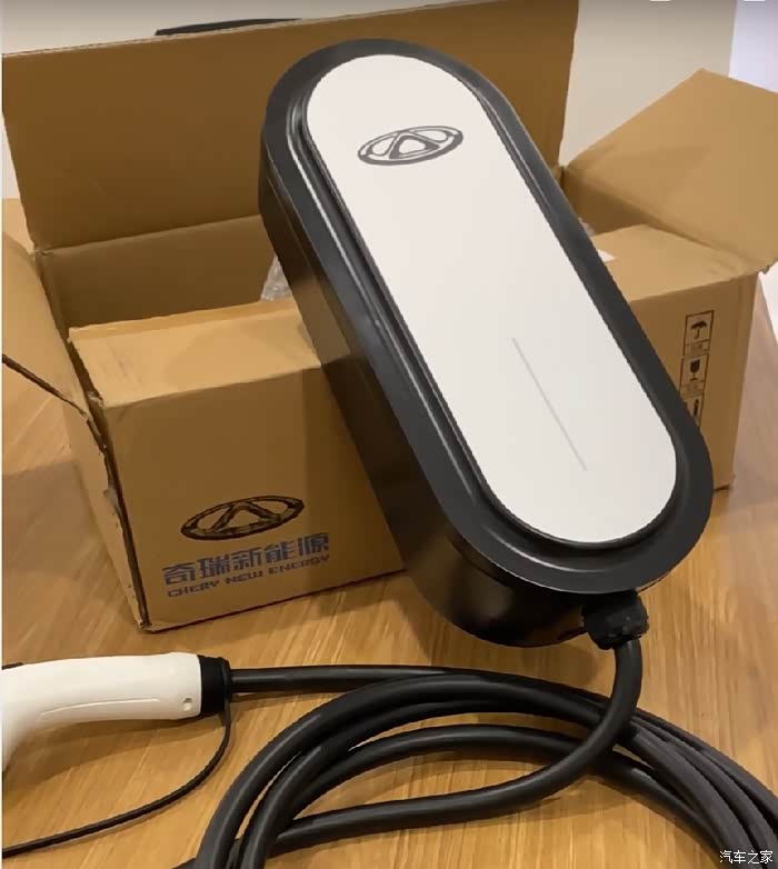

挚达充电桩外包装
开箱照1
开箱照2
开箱照3
“挚达”交流充电桩规格参数,与原厂充电桩规格参数一致。
“挚达”交流充电桩使用说明书1
“挚达”交流充电桩使用说明书2
我选的是刷卡版。

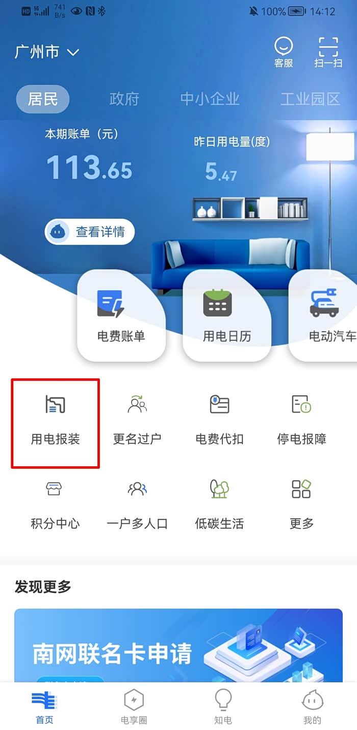

本人所在地区供电单位为南方电网公司,手机以5G速度下载了“南网在线”app。
第一步:选择“用电报装”
点击“用电报装”

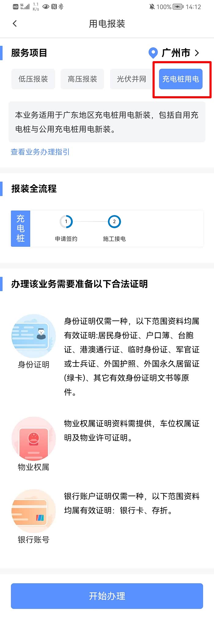

第二步:选择“充电桩用电”
点击“充电桩用电”
第三步:选择“开始办理”
按照上述要求依次填写和上传相关资料。

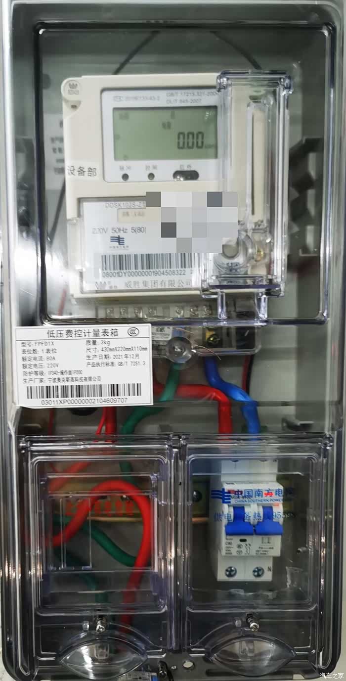

将上述4份材料集齐后,就可以预约南方电网公司电工来电房安装电表了。
国家送的免费电表、空开。
特别说明:南方电网安装电表从头到尾没有收过用户一分钱,充分展现了国家推广新能源车的决心,同时体现了南方电网为国为民服务的国企担当。

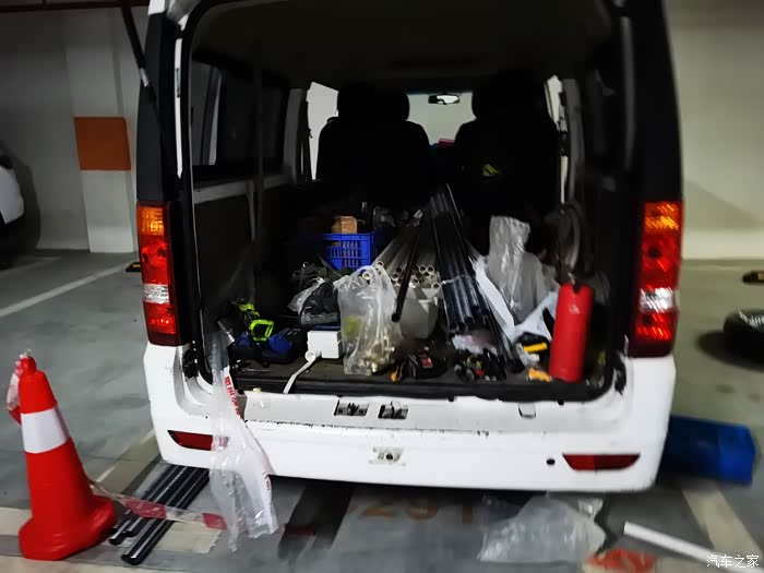

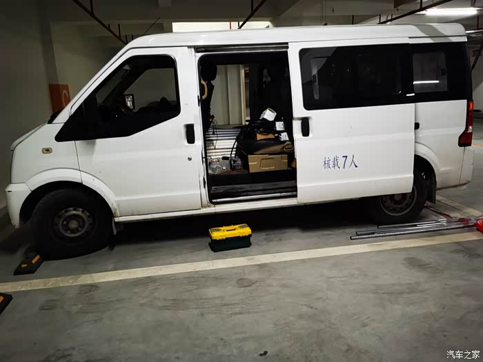

安装师傅一共来了3个人,车上堆满物料,电缆、镀锌管、支撑杆、环扣、冲击钻等等。听师傅们说,他们每天都有安装任务,看来买新能源车的人真多啊~领头的师傅还说我这里算安装得比较是时候,他们服务过的一些靠近中心城区的小区、社区因装电容量的限制,已经不让后买充电桩的车主安装私家充电桩了。
安装过程很枯燥,就是在天花板上钻孔、打膨胀螺丝,安装支撑杆,吊镀锌管上墙固定、穿线,安装保护箱和充电桩,接电线……布线比较远,从上午10点到晚上8点才完成,我一路陪着都走了17000多步,算是个中度体力活。
施工车
堆满物料的施工车

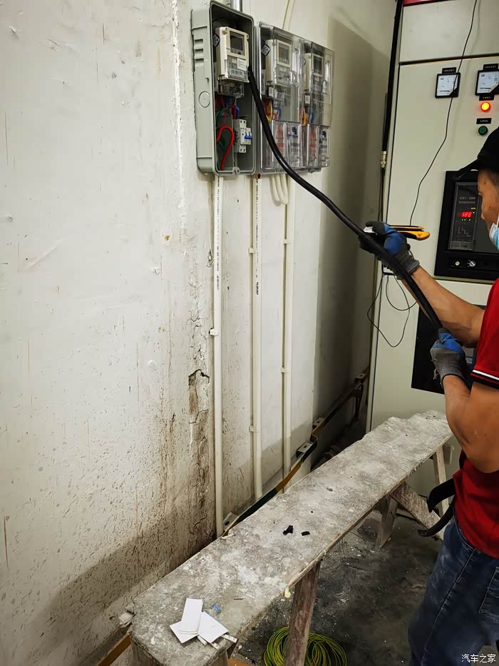

师傅在电房接电表。
10平电缆,看,粗不?

内部图。
插上充电枪,试车。
安装好之后,插上充电枪,汽车屏幕显示正在充电,安装成功。欧耶!

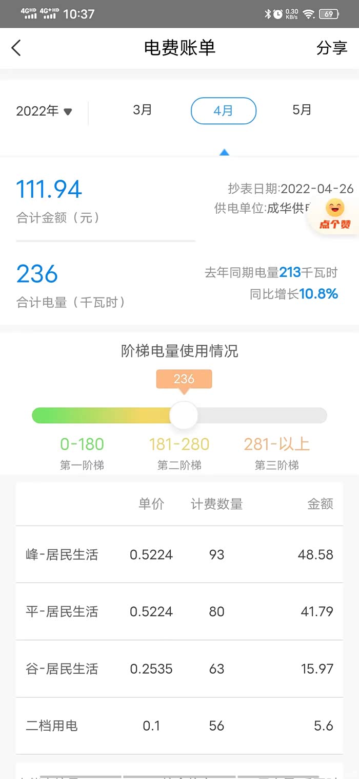

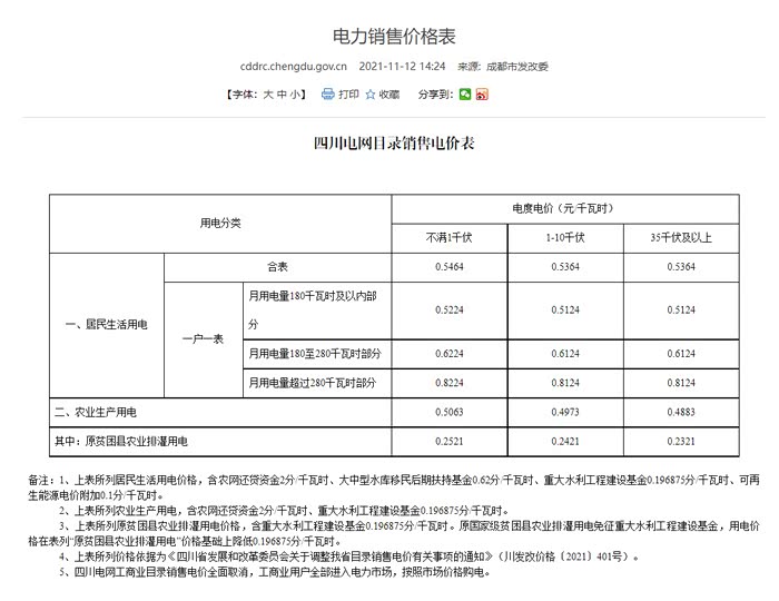

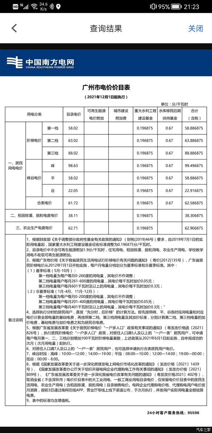

南方电网的电价如下图
按四舍五入计算,高峰时间电价:1元/度;平段时间电价:0.59元/度;低谷时间电价:0.23元/度。
安装好之后,就可以享受低谷电价了,按照每天充电14KWH的基数计算,充满一次电只要0.23*14=3.22元,按照14kwh的电量跑70公里的里程计算,每公里只需4.6分钱。
