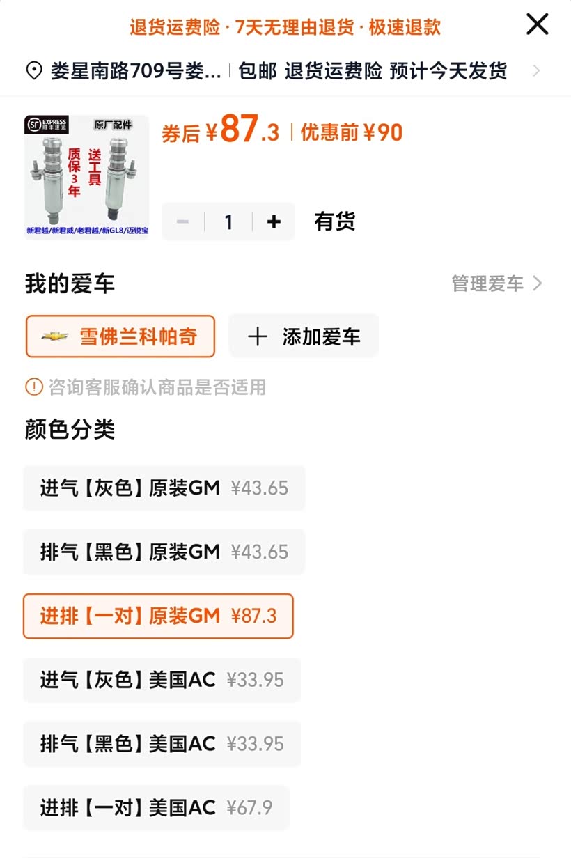

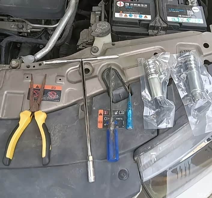

到网上直接找科帕奇凸轮轴电磁阀,找客服了解确认后直接下单就可以,记得要客服送工具。
准备一把钳子和两个平口起子,加上商家送的工具就可以了。

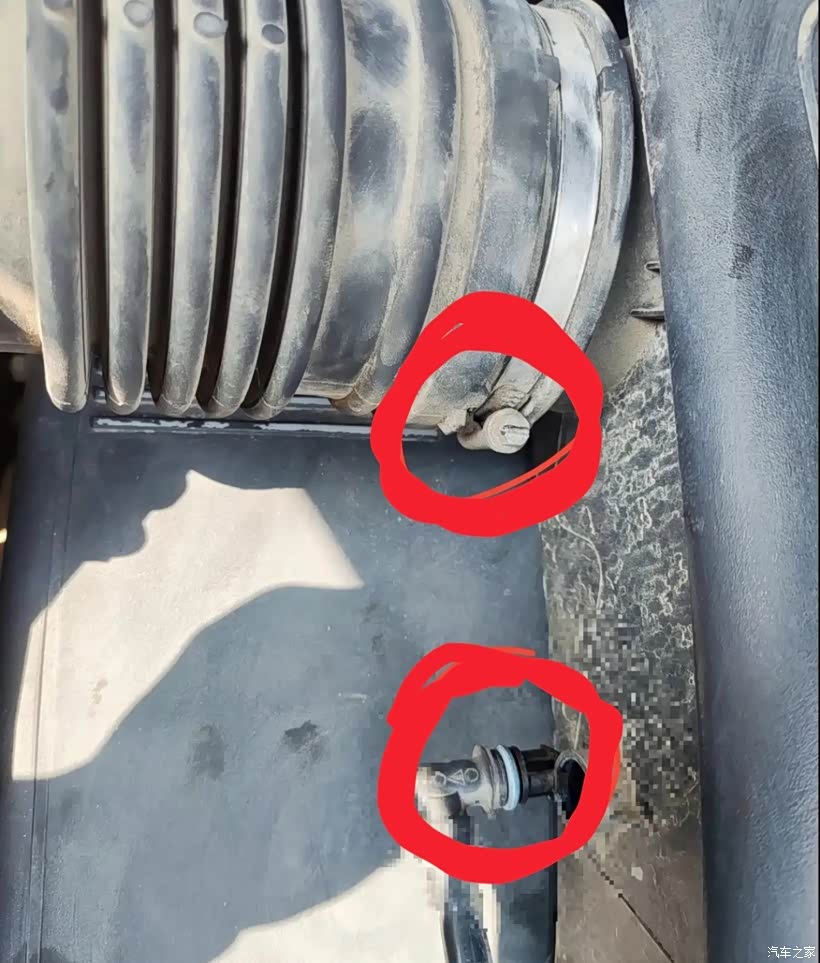

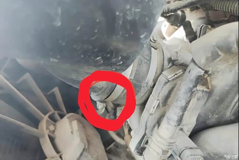

先用大平口起子拆空气滤清器的连接管,然后用手拔出红圈?的连接管,稍用力就拔出来了。

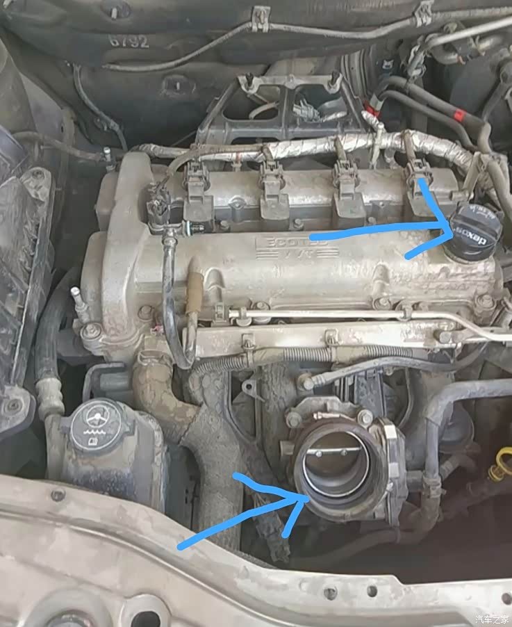

同样用平口起子拆松节气门上面的连接管。这样就可以把整个上盖板取下来了。然后拧开机油盖子,稍用力朝上拉,就可以把整个下盖板取下来。
记得盖住机油口和节气门口,避免进灰尘。

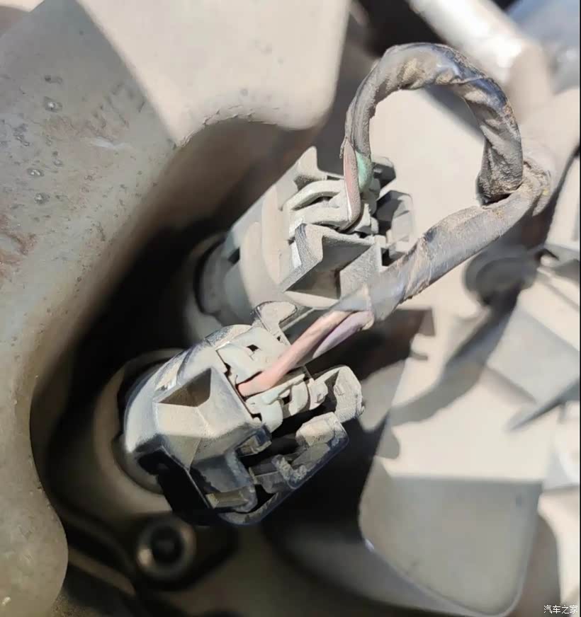

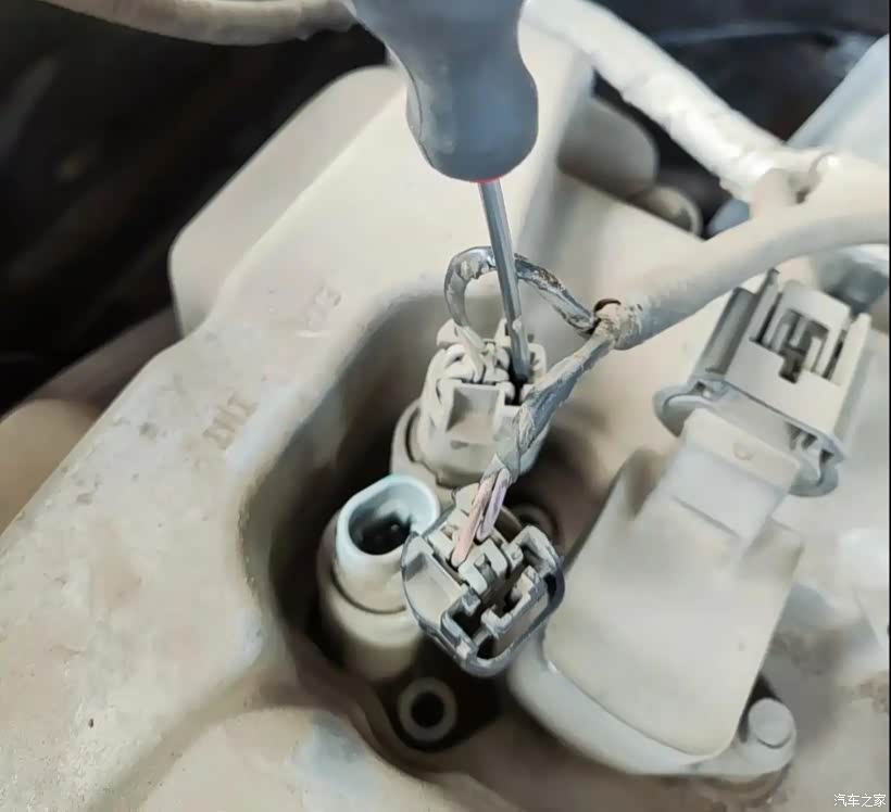

用小平口起子伸到这个卡口中,稍用力往外翘,边翘边拔,就很容易把凸轮轴电磁阀上面的连接头取下来。
切记,平口起子插进去后朝外翘。千万别返了。最好拍照,记得哪个接头是接哪里,千万别搞反。

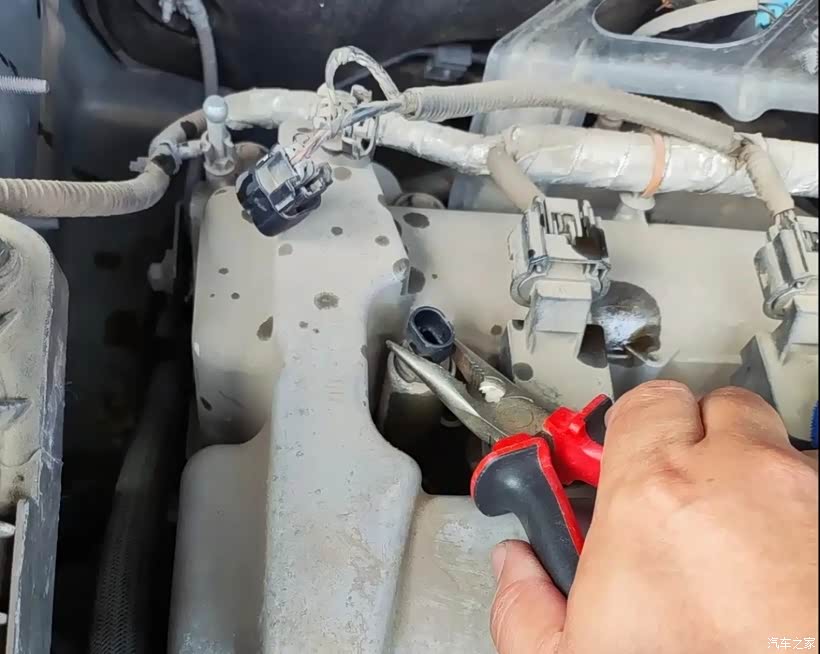

用钳子夹着电磁阀上面的胶嘴,稍用力慢慢往上翘,边翘边拧,就可以把坏的电磁阀取出来了。小心别把灰尘弄到里面了。
