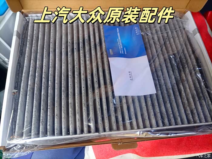

自从上次更换空调滤芯已经过去大约两年,看到许多车友建议半年至一年更换一次,我的心里不免有些紧张。每次去4S店保养时,师傅都说滤芯还可以继续使用,因此我迟迟没有更换。虽然我从一家商城兑换了一款新的空调滤芯,并在车内放置了一年,随时准备上岗,但随着夏天的来临,开空调的次数增多,决定还是亲自换掉它。
于是周末我找了一个空旷的地方,开始动手。整个过程大约用了20分钟,感觉并不是很难,反而还挺简单的。此次更换的配件是PM2.5活性炭高效空调滤清器。

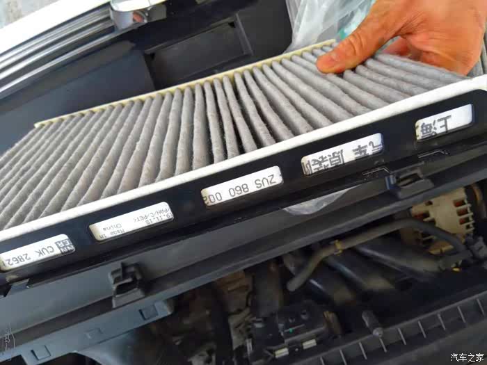

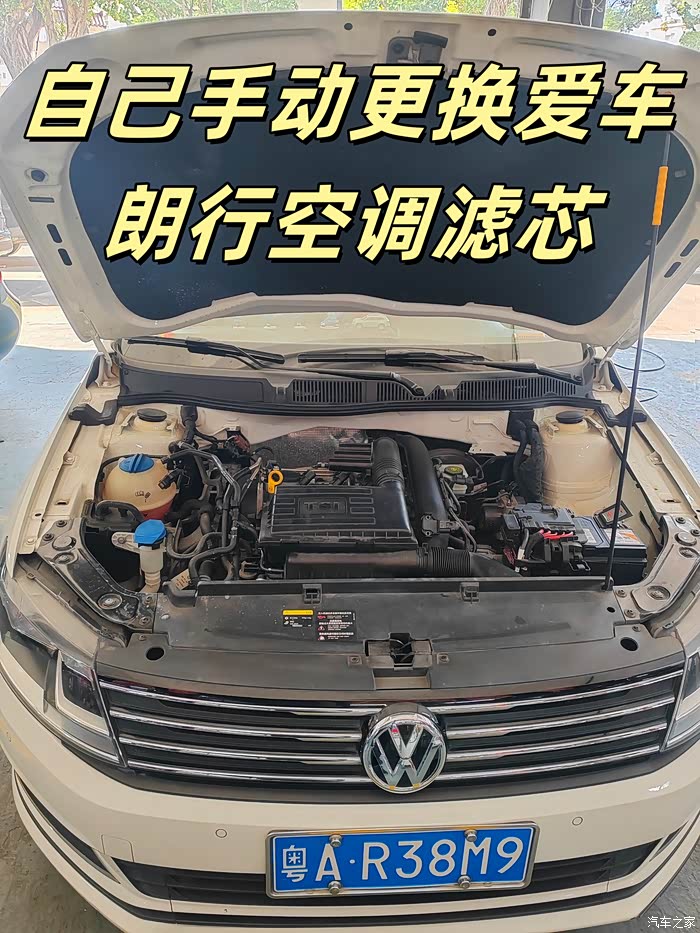

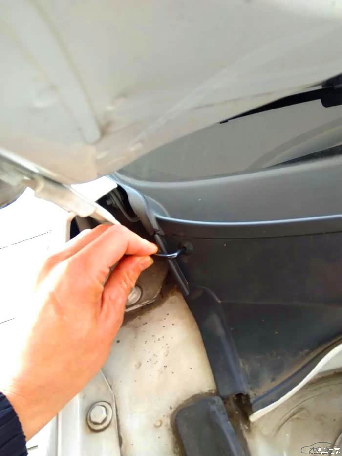

更换空调滤芯其实相对简单,空调滤芯位于发动机舱的左上角。
打开发动机盖,用梅花扳手拧开固定的螺丝(型号为T20),这样就可以轻松卸下挡板。

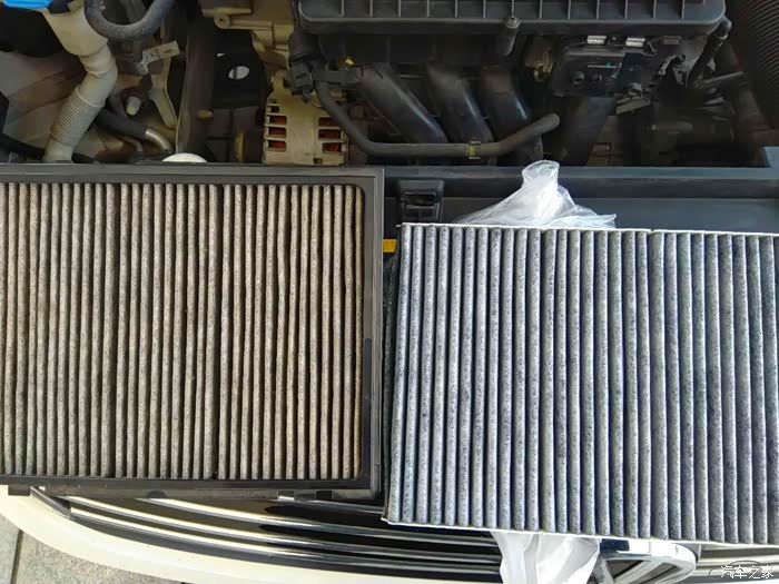

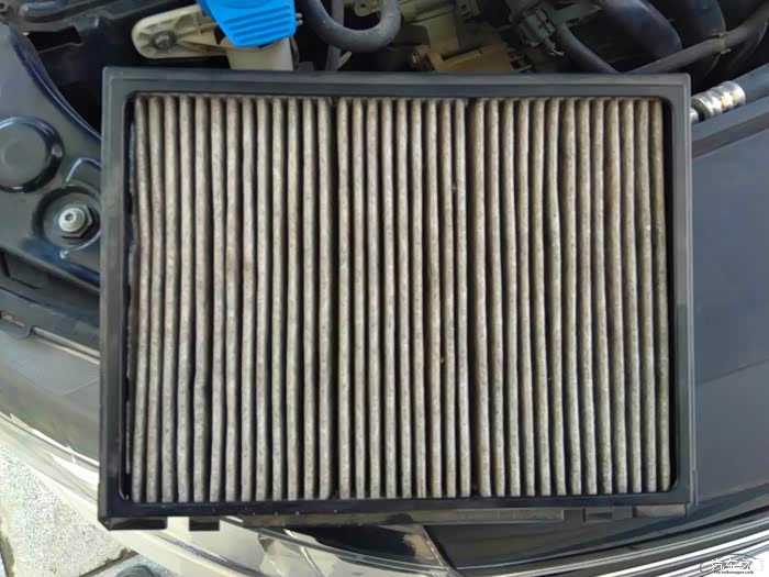

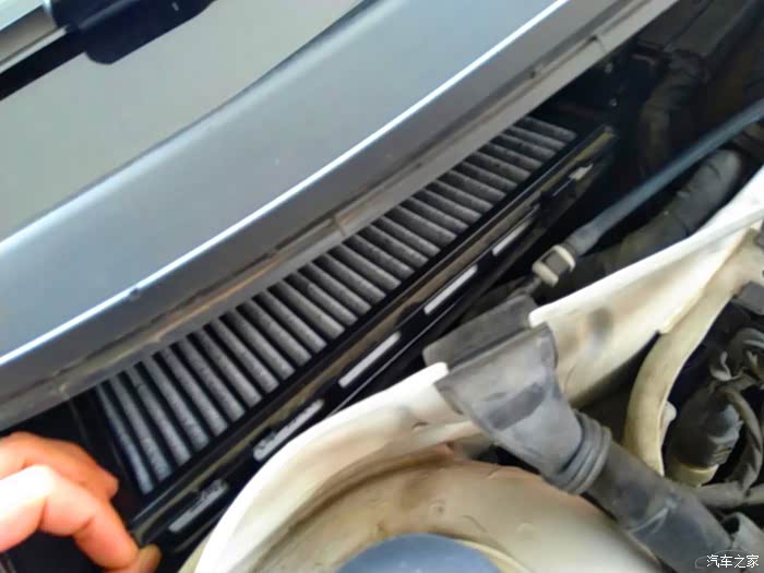

将空调滤芯和固定框一起取出。注意如果有大的树叶等杂物,最好先清理掉,以免掉入内部。新旧滤芯对比明显,旧的已经有些脏了。
将新的滤芯安装到固定框上,然后再将其装回。安装时要注意小口的位置,要对准滤芯的框子,避免装错。
