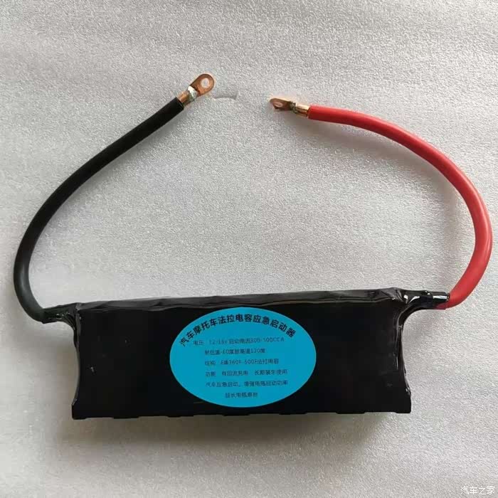

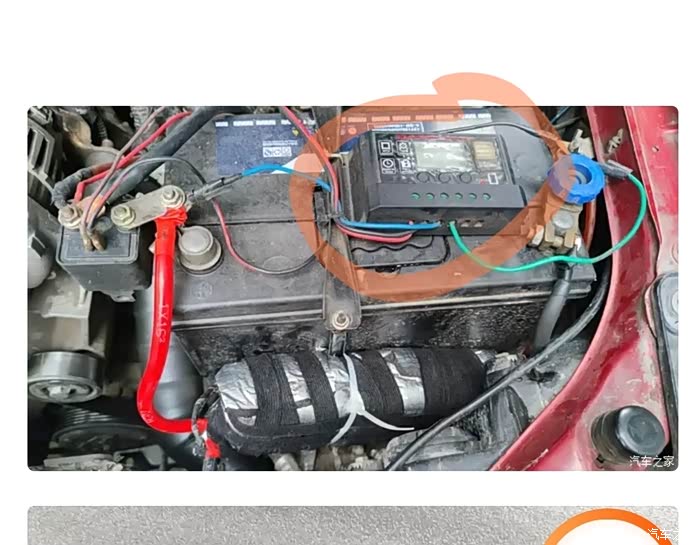

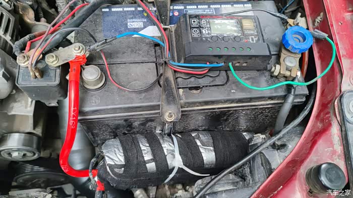

X8的发电机功率有些小,算是个因节省成本弄出来的的设计缺陷,加上我在车里改了功放、喇叭等一系列用电设备,我14年1月的X8电瓶换了3个了,今冬启动又有点无力困难,老大难的问题啊。。。
听说法拉电容是个神奇的玩意儿,于是就买了一个装在机舱电瓶旁,使用两天效果很好,推荐大家安装。
原来启动前需要预热2次,启动机咔咔咔的打几秒才着火,着火后发动机声音低沉,排气管伴有黑烟。
安装后只需要预热1次,启动机凶猛有力瞬间打着,着火后发动机声音明显雄浑很多,排气管黑烟明显减少。

装个60a直流车用保险丝,预防短路大流量冲击
