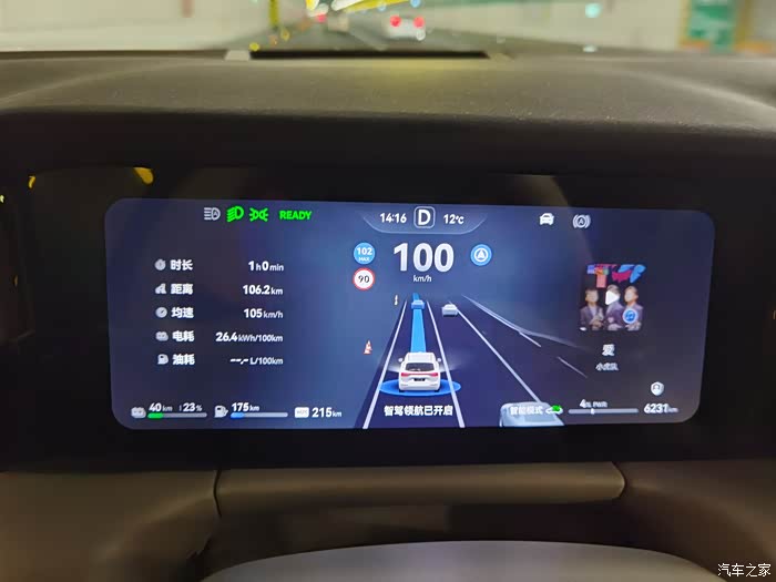

首先谈谈大家比较关心的能耗问题。这次我特意关注了一下高速上的纯电的续航情况。下图是智能模式下电量从96%跑到23%的里程。这段路是从荣潍高速转济潍高速,在坊子服务区充电到96%跑了一个小时以后我记录的。走过这段路的朋友应该知道,这一段高速是新修好的,基本是山区道路。当天气温6摄氏度。在充电时我车内温度到了24度,所以这一段路我没开空调,只开了一个座椅加热。这一个小时全是开了NCA,均速到了105还是开的挺猛的,所以我对这个电耗还是比较满意的。

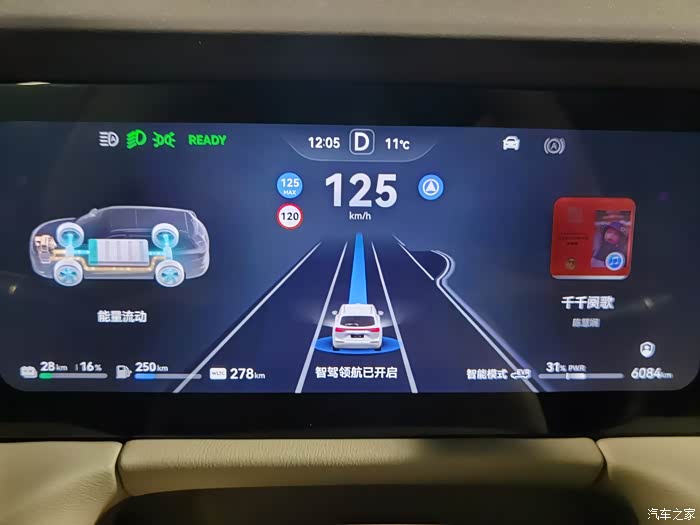

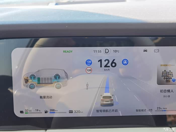

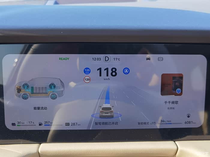

现在来说说这个智能模式。这个智能模式并不是电量到了50%就启动增程器,而是到了20%才启动。所以我一直建议大家跑高速的时候还是用燃油优先模式,否则真的是保不住电啊。等没电了全靠油的时候,不说油耗会大的吓人,增程器的声音和抖动也会非常恼人。
大家看上面这三张图。这三张图基本是连续拍的,大家可以看电量一直在掉已经低于20%了。如果速度继续保持下去而且又遇上上坡路段,哪怕是增程器已经启动了电量一定还会掉。为什么呢?大家看能量流动图,在坡道上为了保持速度,增程器发的电不仅要提供给电机驱动,还要给电池充电,而电池也同时在给电机提供电力,充进去的电不够释放的时候,电池就会持续掉电。遇到这种情况只能期盼赶紧下坡或者是降低速度。不过我在想,如果是冬季爬折多山那种连续几十公里的大坡且不断被堵、走走停停、时速一直低于40以下时,M7该如何应对呢?

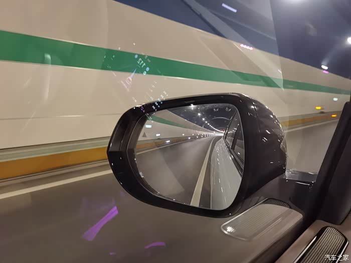

一是开NCA车辆不能保持车道居中。先看图:
大家看后视镜里的车道线,我的是偶尔出现偏左,我看AITO社区里面有车友反映说是偏右。我这个偏左的现象并不是一直存在,是偶发现象,但我没发现引起这个现象的因素。大家看图片,当时旁边并没有车不存在超车避让的情况。其实这个并不危险,危险的是有几次车子在最左边车道,我感觉车子都快出左侧实线了。

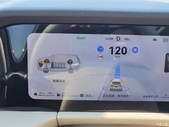

二是开NCA会莫名其妙的减速,而且是那种踩刹车的减速。发生这种减速现象的原因也是非常神秘,我一直没有找到。大家先看图吧:
大家看上图下面的小字和车辆当时的情况。当时车辆行驶在新交付不久的济潍高速上,路面状况很好,双向八车道,且我车前后左右都没有车,但是M7却提示路况复杂正在减速。

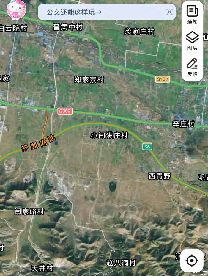

大家看上图小闫满庄村这一段弧线,这一段虽然有弧度,但是并不是角度并不大,视线还是很好的,但车子走在这一段路的时候就一直在100左右不停的减速加速减速加速,犹犹豫豫不停的在试探着走表现得就像刚出驾校的新手,这一段的限速其实是120,而且我上次去福建江西的时候并没有出现这种现象。还有要强调一下的是,从济潍高速转到济青南线后,车子出现了舞龙现象,当时要进隧道了,我就干脆取消智驾了,反正快到家了。

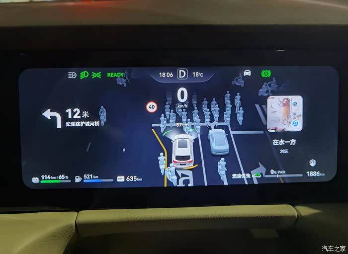

把我家新M7狠狠批了一通,最后还是要表扬一下!这次我们去威海时是从乳山过去的。从乳山到荣成时大概是下午四点,当时下了小雪,虽然才四点但天已经麻麻黑了,此时开了车灯但不起什么作用而且路灯却还没有亮起,还赶上了下班时间,车多人多,这几十公里开的真的是非常痛苦。好在问界新M7的建模绘图能力非常强大,一路上看不清路不能判断路上的分道线和路边是否有人有车时,我都是依靠车子的实时绘图来开的。其实开的最痛苦的时候我都想打开LCC让M7自己跑了,此时此刻特别特别希望城区无图NCA赶紧推送啊!
