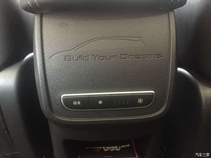

里面吐槽了关于后排空调的独立开关无法通过主控锁定,导致熊孩子对后排按键乱按一通,搞得我头很大。。。偶然一次跟车友聊天中发现了新生产的车辆中控大屏的空调界面有一个后排锁定功能,便立即与4S售后经理联系并让我将车开到店里检测升级项目及版本。困扰了大半年的问题终于有了解决方案,立刻预约了时间赶往4S。
9点上班我8点半就过来了!没什么人,机修间还算空旷。整体较为干净整洁,不用排队就是安逸。
今天就是来解决你的!熊孩子的爱。。。特别是灯光按一下闪一下。。按得很嗨。。。

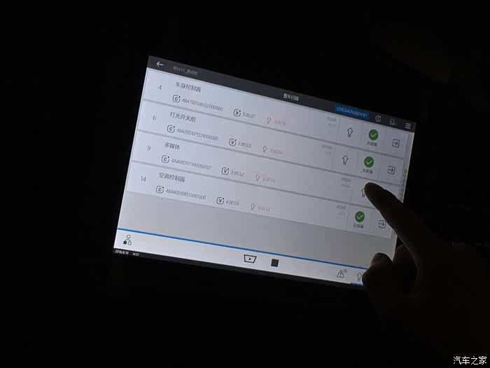

用平板设备检测到了四个升级项目:车身控制、灯光开关组、多媒体和空调控制器。看到多媒体和空调控制器眼睛就亮了。通通升级!!!!

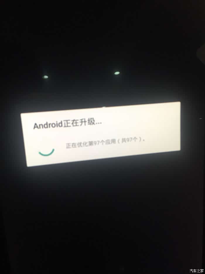

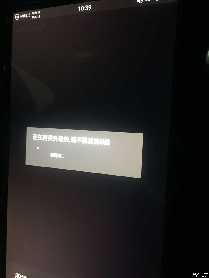

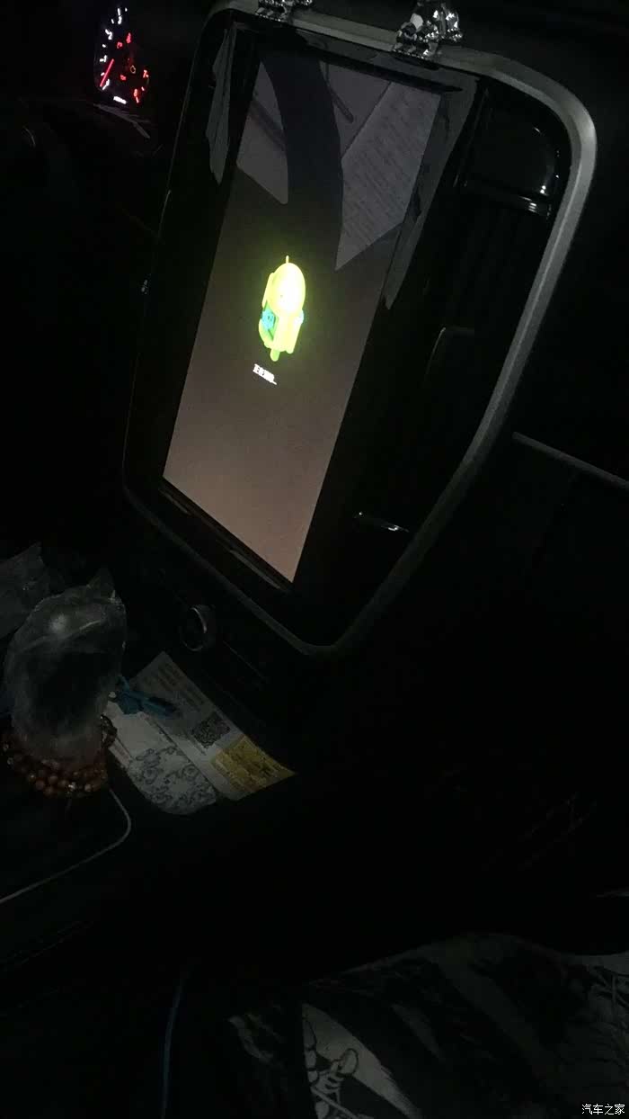

平板升级完然后拿出个优盘插在扶手箱内的USB接口,对车机的安卓系统进行刷机升级。
机器人删除旧版本数据。
升级中。。。等待时间有点长。。。(偷拍的,比较模糊。。。死活不给拍

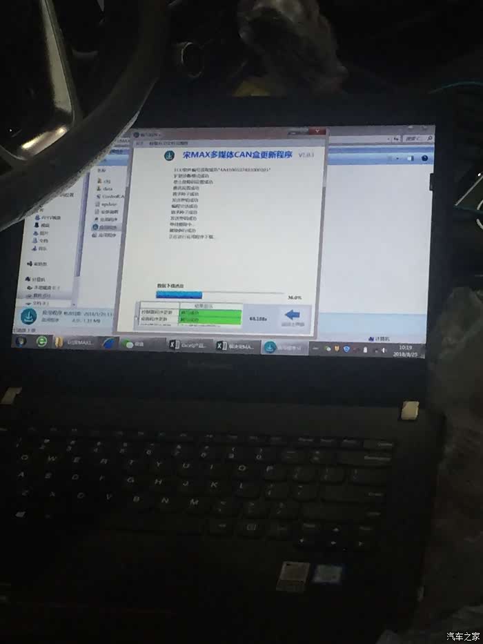

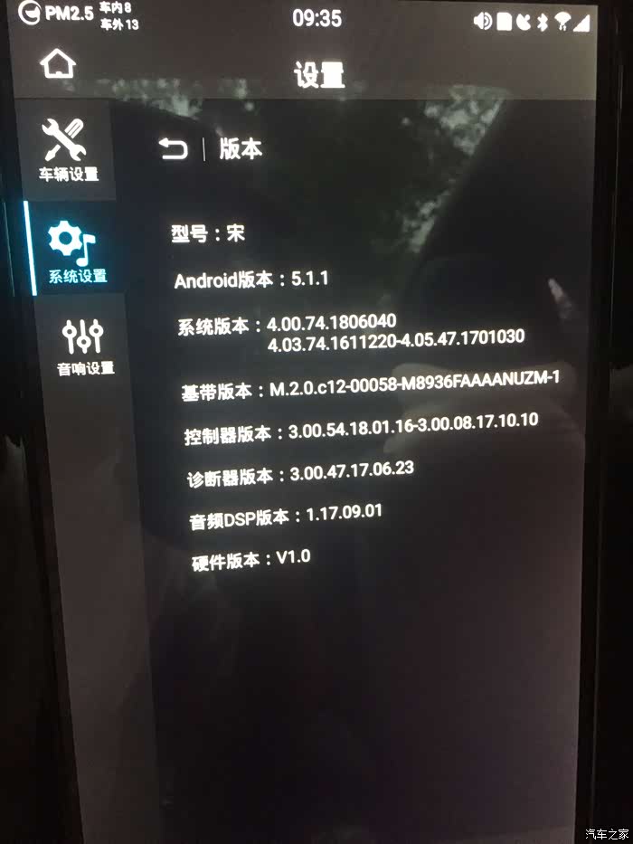

还要用笔记本刷个程序。。程序叫CAN盒。。惨盒?
中间有个小插曲。。刷错了版本。。。

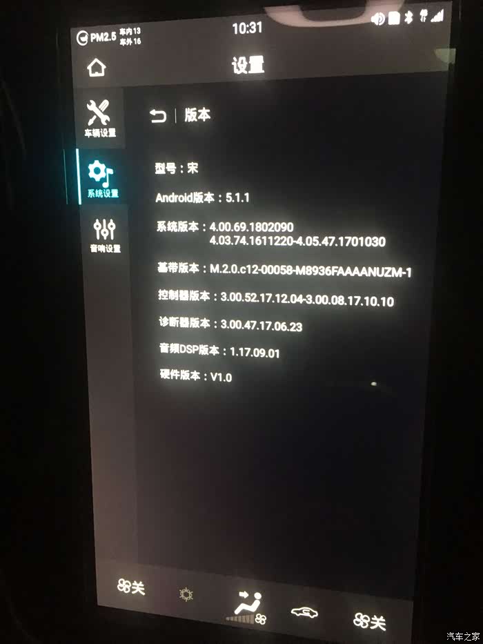

刷完后正确的版本4.00.74.1806040

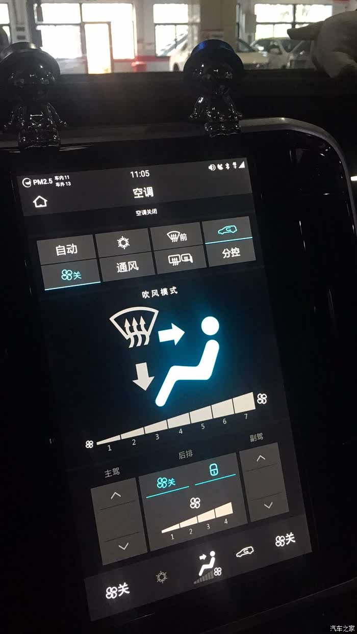

原来的空调界面。

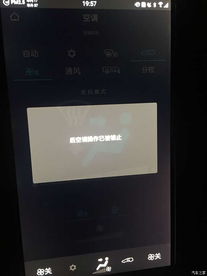

升级后的空调界面。增加了后排锁定。再也不担心熊孩子在后排捣乱了。

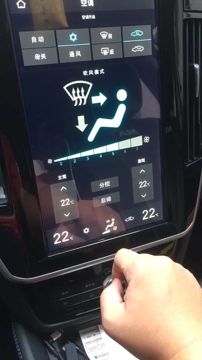

中控加锁后,后排按键就锁定了,重新夺得主控权的感觉真爽!!!
另外关于下面这个帖子的车友,是因为4S只用平板设备进行升级,需要用U盘搭配新固件刷机便可解决。不然后排按键是无法打开的。
