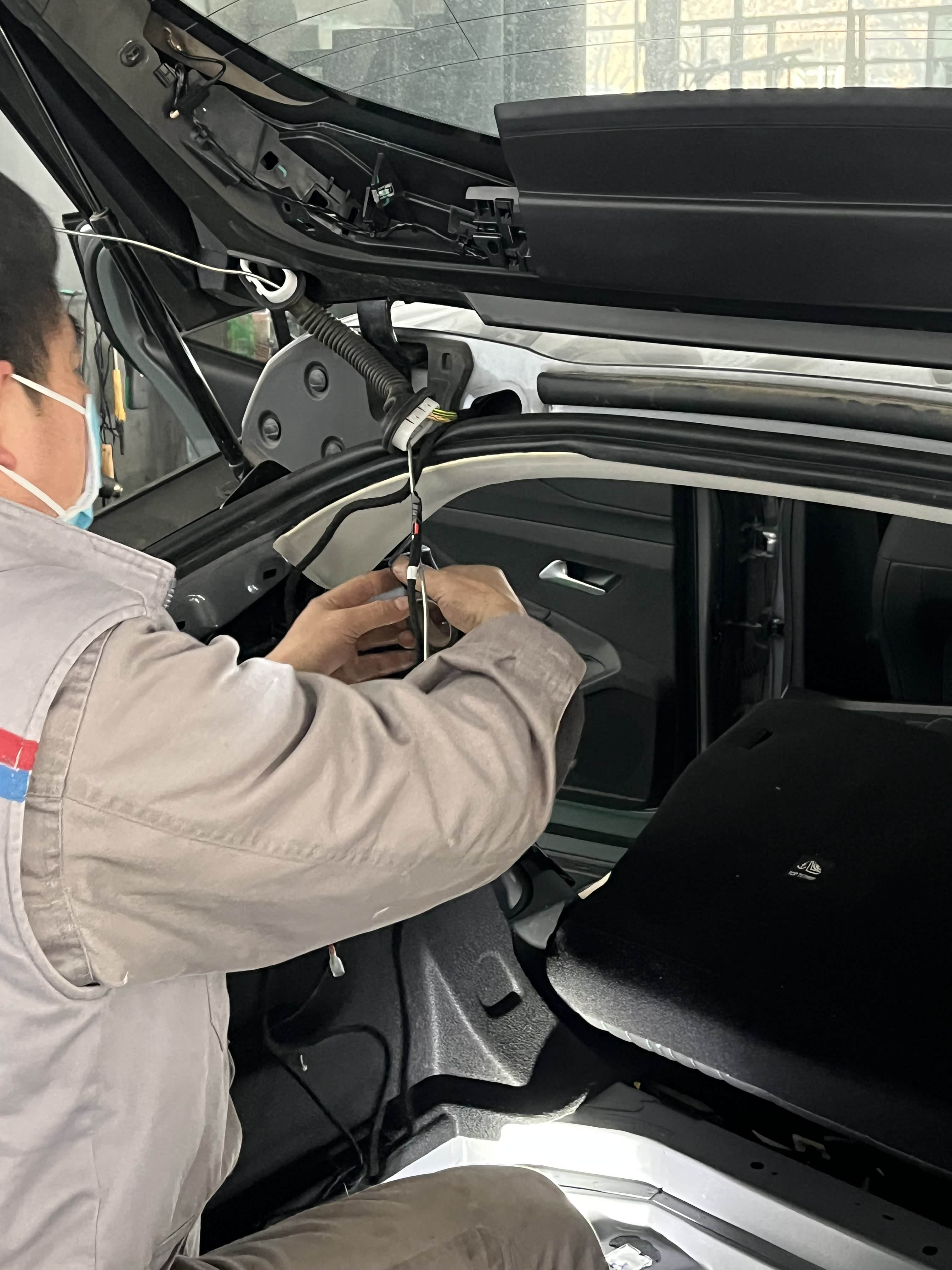

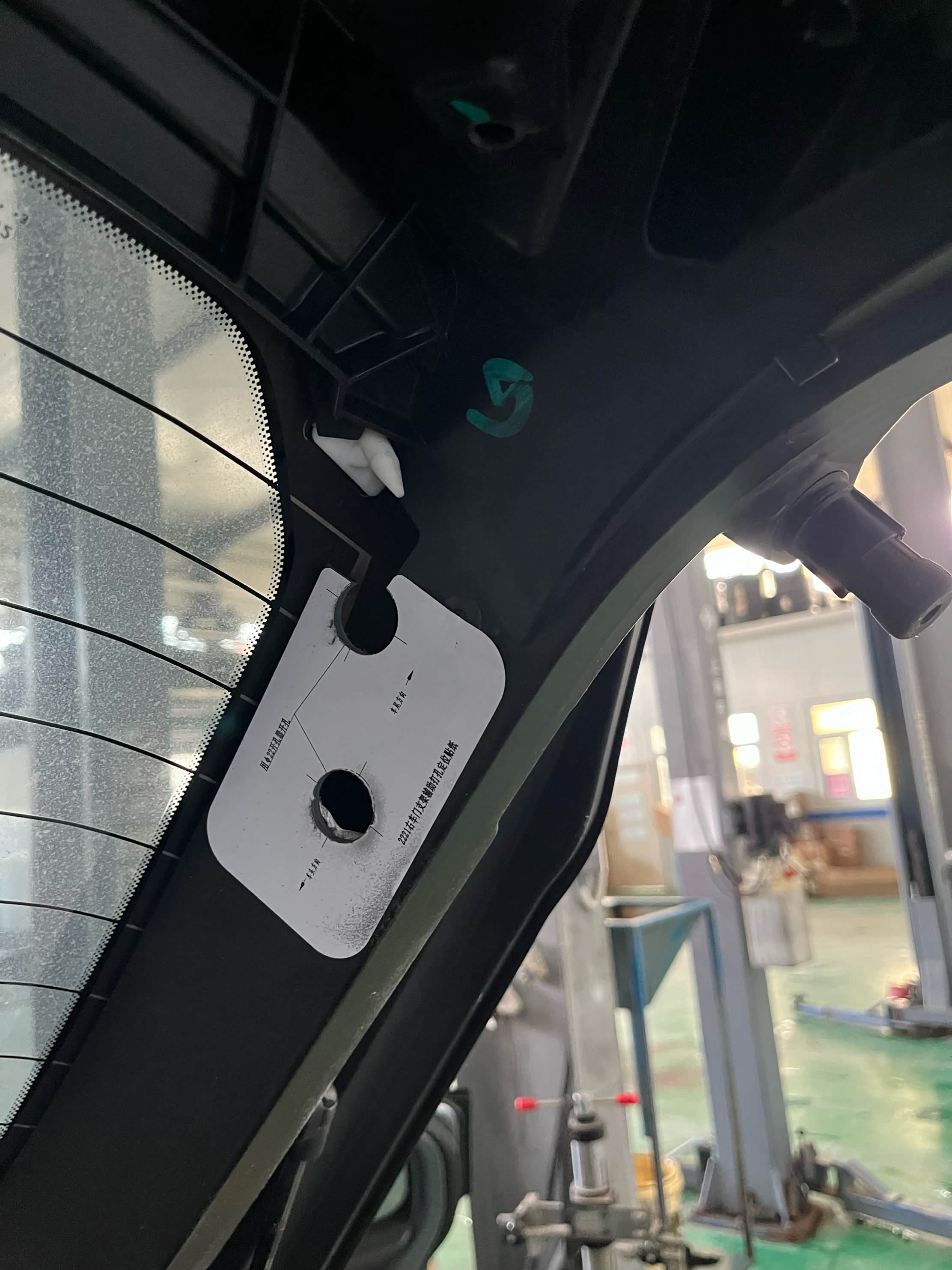

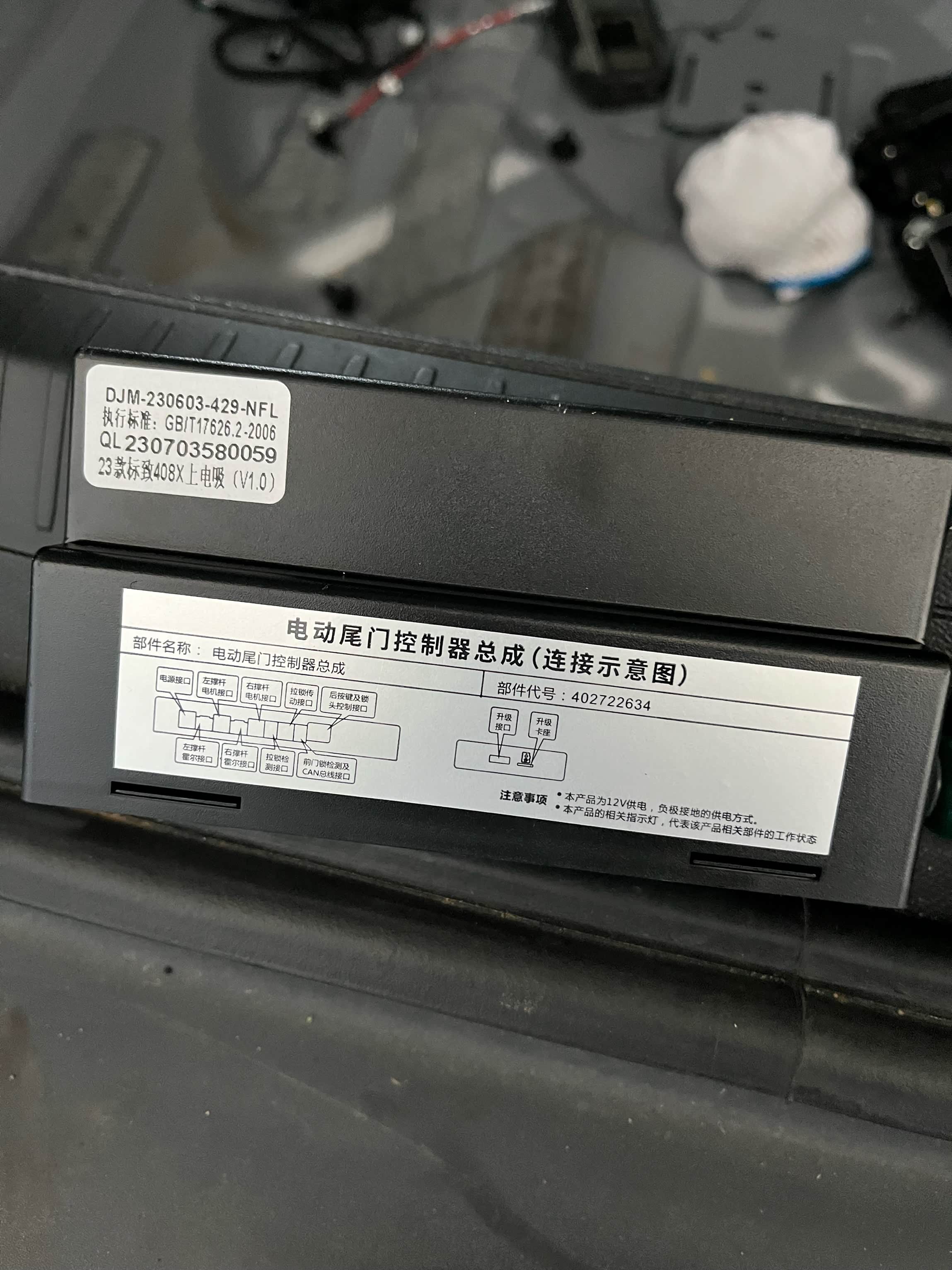

心心念念的电动后尾门终于装上了,因为买车时候没抢到选装包,比无界版差了个尾灯和电尾门,在商城上换了个电尾门,这个属实是难装,4S的师傅足足弄了三个小时,标致的设计给师傅弄的很无语,其实有的地方我也觉得设计的有问题,比如三个接插件需要穿过一个胶套,那么大个接插件,原胶套还有线,怎么可能穿过去,最后是把接插件的针退掉,线穿过去再装接插件,像这类似的鸡肋问题还有不少,安装师傅感叹,这么长时间两台凡尔赛尾门都装完了!再往后走线因为上班没看到,回来取车,电尾门用的很舒服,下次换个氛围灯装上。
