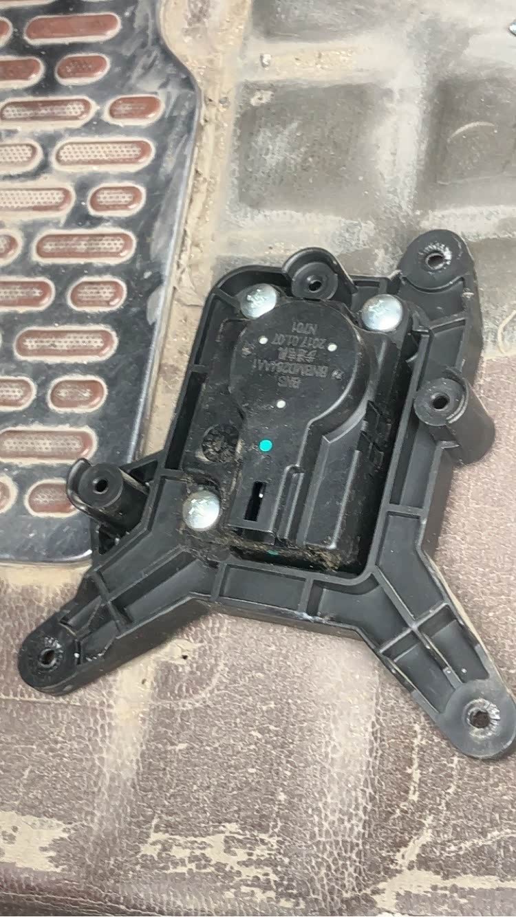

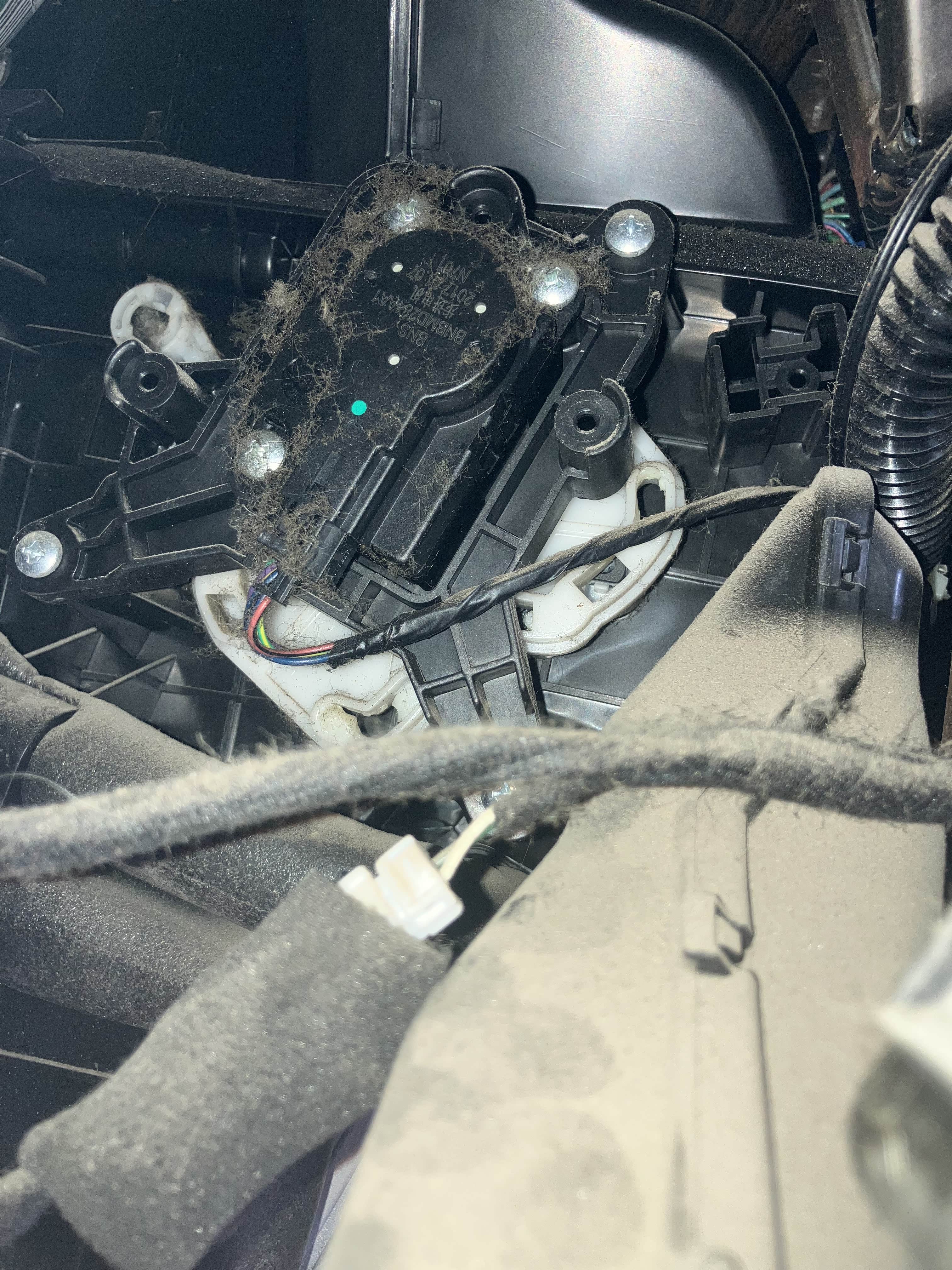

10年了,11W公里。这两天切换吹风模式失灵,问题不大挺,感觉不爽。找遍网络,只见有人问这个问题,不见有人回答,也没有拆车资料,没办法自己琢磨,找到了转换电机,测试不转,坐等到货。发布出来,供大家参考。主驾一侧,靠近中控。
