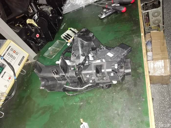

拆下来的门锁组件.

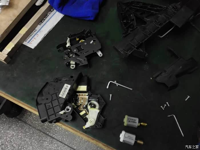

开始拆组件换电机.
拆下来的电机.

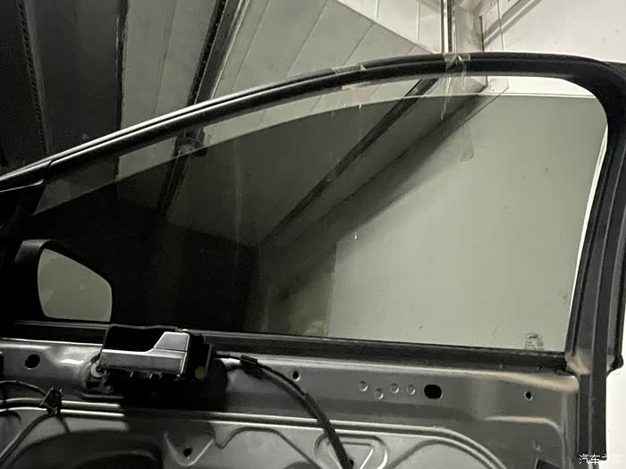

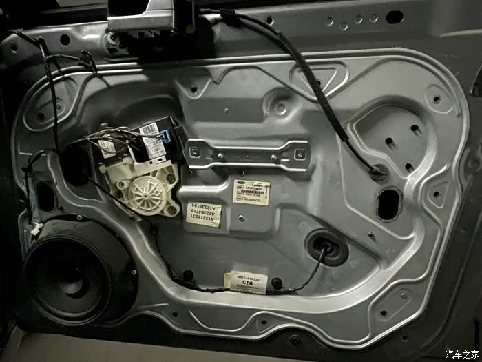

3,拆车窗玻璃,撕开那个灰色的EVA后,插上门把手上的控制模块,把钥匙开到2档,升降玻璃直到能看到玻璃下沿的螺丝,把螺丝松2-3圈就可以了.具体拆见下图:
4,拆锁主机支架,这一步是我这样拆的,后来想想应该也可以不拆,直接把锁芯拆了,把门侧面的固定锁块的3个大螺丝1个小螺丝拆了就可以连门板和锁组件一起拿出来了.
5,把手处锁芯,门把手的锁芯要注意扣掉门侧的塑料盖后,里面的小螺丝是反的,拆是顺时针扭,还扭不出来扭几圈就可以从外面抽出锁芯.

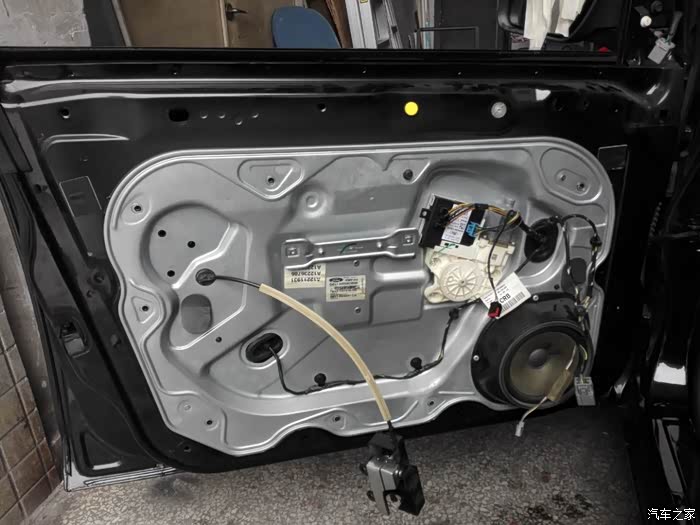

6,拆门内铁板,注意门板上的线束.
7,拆开锁组件,就能看到电机了,电机直接拔出来就可以了,新电机按进去就可以了.最好顺便上点润滑的硅脂,买电机的商家一般会送.
8,反向转回就可以了.

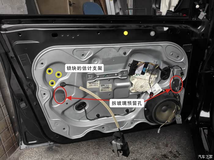

红色的是拆玻璃的孔,撕开那个灰色的EVA后,升降玻璃直到能看到玻璃下沿的螺丝,把螺丝松2-3圈就可以了.
黄色的是固定锁组件的塑胶支架,把塞中间的塑胶粒敲进去就可以了,拆掉门板在门里再找回来,装时还要用.

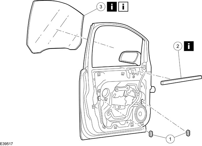

1,拆卸前车门饰板。有关额外的信息,请参阅章节 501-05。[内饰板与饰件,拆卸与安装,前车门饰板 - 4-门/5-门/旅行车]
2,依下图与表中所示之顺序拆除组件。
3,依照拆卸的相反程序安装。
1-前门板索环
2-前门内防水条
3-前车窗玻璃

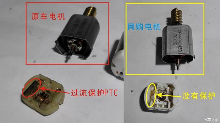

后来没事把换下来的电机和网购的电机(我多买了一个备用)拆了,发现原车电机内部有个过流保护的PTC片,网购的电机内部没有.以后大家换可以把原车电机拆开把PTC拆在新电机内.
原车的电机有过流保护的PTC片,红色圈内的.网购的没有黄色圈内有安装的位置.
有过流保护的会更加安全,当电机万一卡死,不会因为过流烧坏相应的保险及其他元件.
