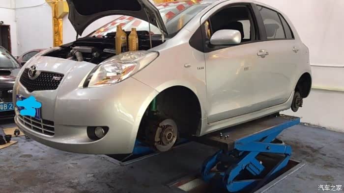

       为什么之前的帖子我回复了“我要回归”,因为我还真的找到了这一套完美崭新的Turbo-M机器!
        机器,波箱,电脑,机脚胶,半轴,离合油门刹车踏板,HKS进气,防盗控制盒,气囊控制盒,智能钥匙,全套线组,冷气泵,后桥底担碟刹,ABS感应线,手刹线,Tein避震,正品SSR轮圈,真是万事俱备,只欠安装了。说实话再齐的料,没有一个好的师傅,真别想着完美点着车,并且确保不出现故障码,移植并不是一件简单的事情。。。

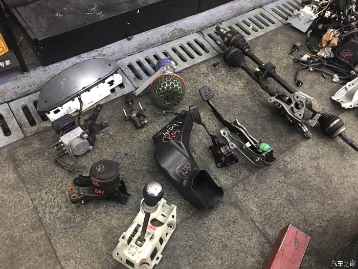

仪表,踏板,机脚胶,半轴,进气等配件

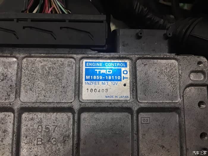

TRD丰田御用原厂电脑,本土就是精益求精。
机器,波箱,电脑!俗称的:车波电。

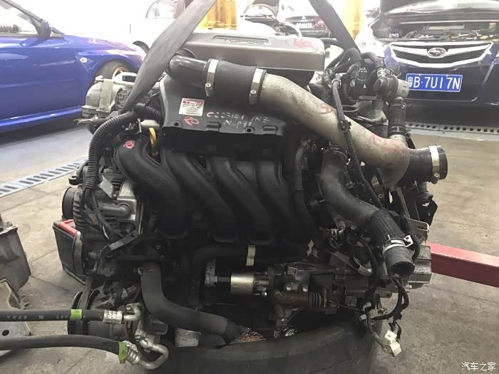

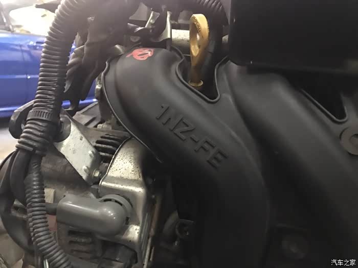

1NZ-FE涡轮本体机器。

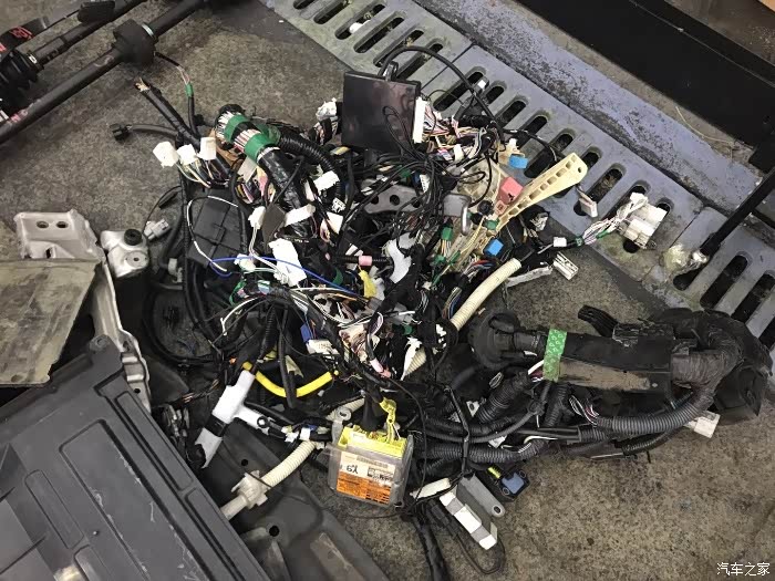

全套线组,包含气囊控制盒电脑等,防盗系统等,别看那么多,其实如果安装在雅力士上面,基本上不需要用到它们,因为原车几乎完美匹配!

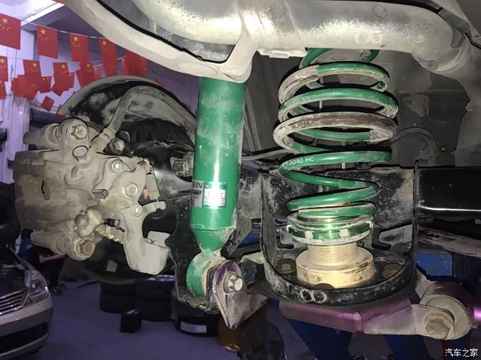

除了后桥底担,后碟刹,其余排气,绞牙避震都是我之前留下来保管好的改装件。

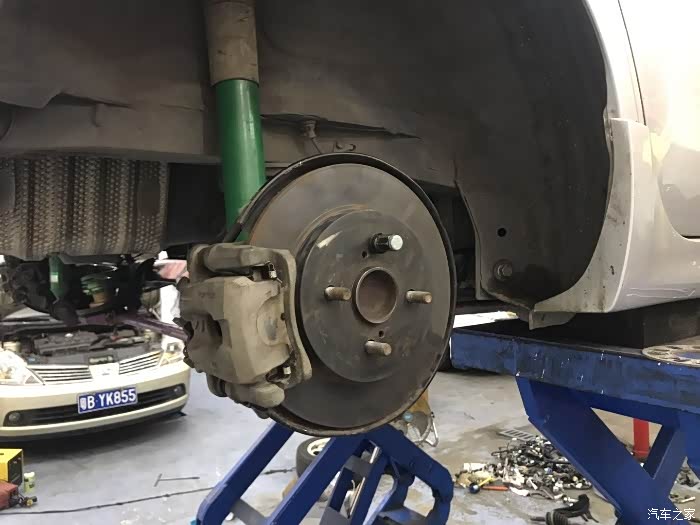

原厂移植,无需改动的后碟刹,卡罗拉后刹车皮通用。

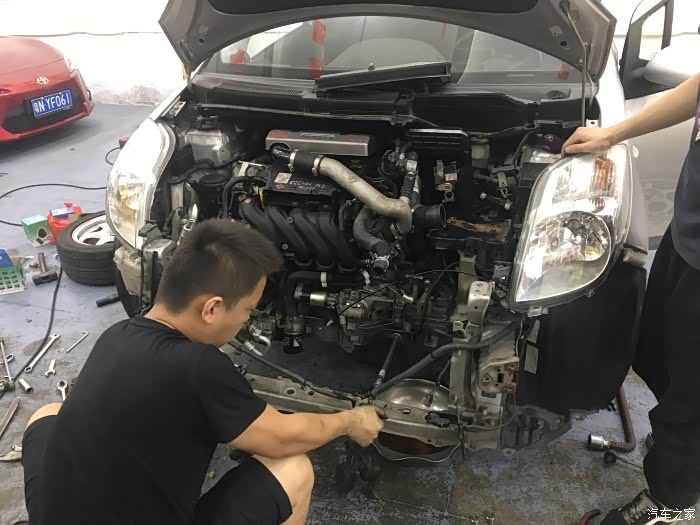

施工图。

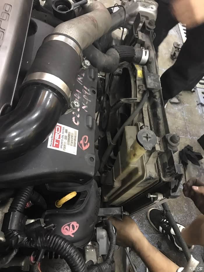

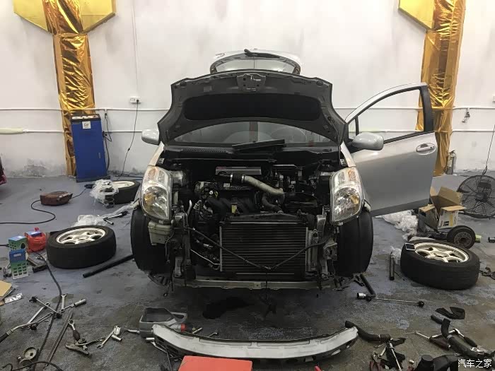

正在研究空调泵的管路走位问题,这副机器的空调泵和我们国内4ZR机器大小不同,皮带相对窄一点,本来想用回原厂的空调管,可惜弯角有点区别,后来加工一下就能与水箱完美对接!

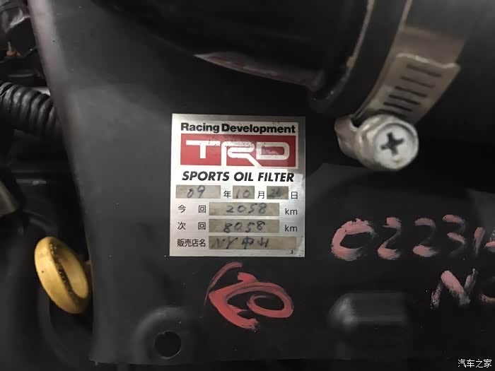

可以从这张保养小贴纸看出来,这副机器几乎全新!

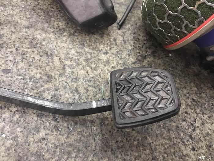

从离合踏板就能看出来,究竟有多新!

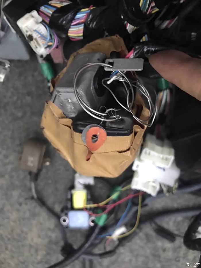

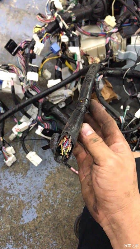

防盗遥控盒子,点着车辆的关键部件!可惜啊,被日本仔拆的时候,拆龙根砍断的一套大线,师傅经验丰富,最后舍弃这套线组,用回原车无匙启动系统点着这套机器,实属良心完美之作。
水箱完美结合!
害死人的斩线!

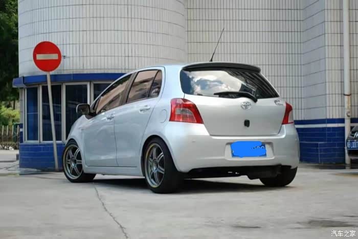

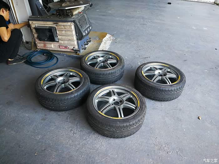

17寸大脚

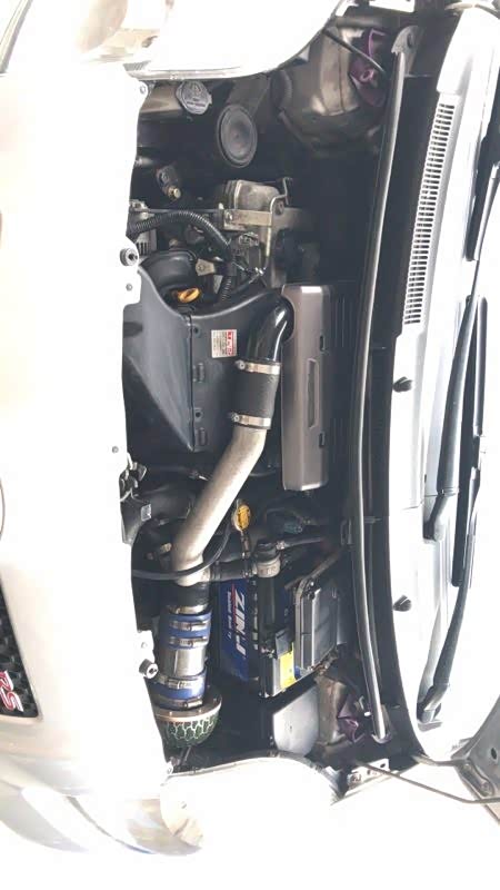

整体完工。
先用红喜力机油漱口润滑一下下,自来水清洗水道,之后就马上换上HKS35的机油开干咯!

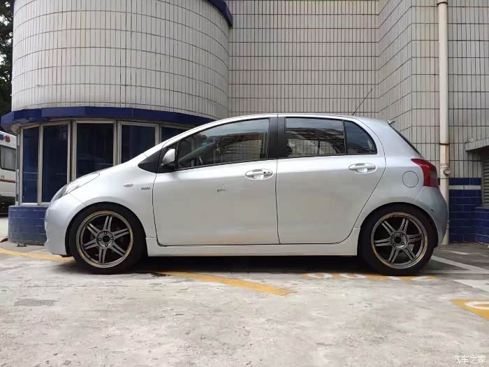

成品。。。
好不好看见仁见智了。。。

        刚开始试车,真的有些失望,不知道是不是因为开习惯了翼豹280批大涡轮的推背感,这小车1.5T 0.5的压力打出来,像个小绵羊,不过①②③档只要敢踩,打滑是很正常了!
       真正全部的都跟(调整)好了以后,开出去接小儿子的那一程,就在快速干道上体现出钢炮的威力,扭力还很不错,涡轮启动以后,车子很轻盈,很快,很爽,虽然没有大涡轮的泄压怒喷的声音,原厂泄压阀也能带来很明显的“噗呲,噗呲”的泄压,还有HKS进气的“嘘嘘簇簇”的声音,总之带来一种很好玩的感觉!
