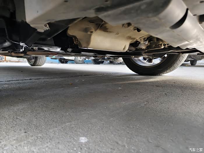

兄弟们,换了气门室盖垫。还有点漏,是不是vvt轮油封漏了?

你这种情况如果说已经换了气门室盖垫还有漏油的话,主要检查一下凸轮轴的油封以及曲轴的前油封是否有出现漏油的现象。主要就是这两个地方的可能性比较大。

油底壳那里有油滴的话,一般都是气门室盖垫或者是曲轴后油封那里漏下来的。需要先检查气门室盖垫旁边。如果旁边有油滴的话,就是气门室盖变形或者安装不到位导致的。如果气门室盖垫底下都没有油滴,而变速箱和发动机接口处有油滴,那就是曲轴后油封路。需要更换油封。

这个建议是把车升起来从下面观察一下看看到底是那里漏油现象,单纯这样判断不太好确定的,有时候刚加完机油短暂的也有机油滴漏现象。
