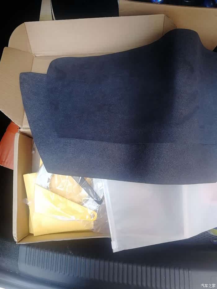

闲来无事发个改四个门板翻毛皮的帖子 也是希望能帮助到广大爱鼓捣的兄弟姐妹们 出4s时候的门板也不知道是什么材质的皮 溜光锃亮 气漏出溜 反正档次不高 所以小弟某宝买了翻毛皮门板 如下图 看这还凑合
是直接裁好尺寸那种 180大洋 其实不便宜 回头想想自己买翻毛皮料 然后自己裁剪都可以 因为门板简单 软布或者纸往上简单一粘 然后用笔一画 铺到翻毛皮料上自己一剪裁兴许比他们网商买的还要好 而且皮料网上也都有 很便宜 看自己个人需求吧 我这就当多花点买个经验 以后身边兄弟要是想弄好有个经验 还有就是不要相信网上会有什么alcantala 感觉网上或是修配城的都是咱们国产的仿鹿茸那种的翻毛皮 只要没有异味 那就不错了 ok 查了一下真的alcantala专利在日本 不便宜 需要进口 应该品牌装饰店的可信度还凑合也不定真尼 毕竟只有几种实物放一起才会有比较 才会看出真假 没有比较就没有伤害 所以不要轻信天上掉馅饼 一分钱一分货是自古以来的不变的真理 商界的名言!

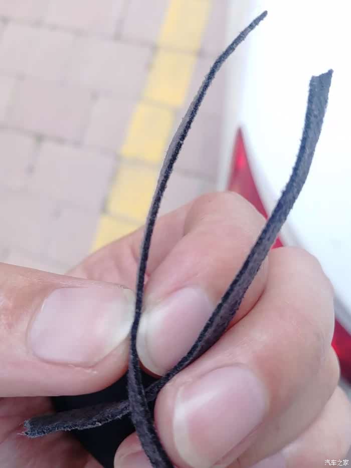

看这厚度 真是不敢恭维 还好我国这混纺制造业足够强大 不然这假不好造 插播cctv 厉害了 我的国 爱你

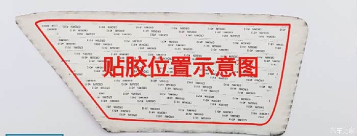

        贴这个3m胶条 我之前是一条一条中间有点空隙那么粘的 省事 心思也没啥事 事实证明 如果你不想用胶水粘死 想用贴这个3m胶条的方法安装 那就必须安装图中的样子 一点缝隙都没有的把3m胶条贴好 在图上左上角位置 甚至要更仔细 多贴  不然哪里是个弯度弧 真心粘不住 就好像顶棚吊布一样让人受不了!

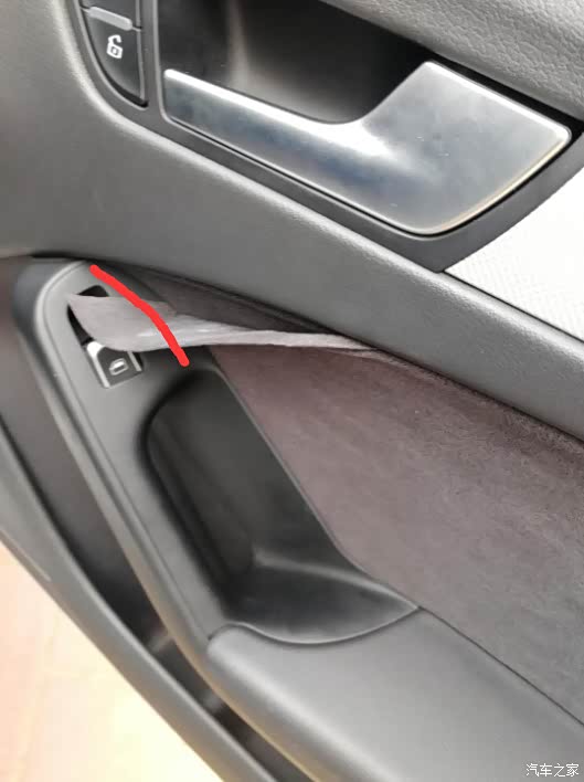

贴好胶条 把皮料粘在门板上 然后就是从哪里开始往缝隙里面塞最好 事实证明 就是我图片中红线的位置开始 门把手我画红线这个位置缝隙很小 而且正驾驶位置处还有车窗折叠加热的按键 从这里要把边留小一点 能够塞里面看不出来就行 如果最后弄这里 然后多余的边太多 剪裁很不方便 用刀子拉容易划伤其他位置 硬往里面塞又塞不进去 很尬尴 所以一开始就细心处理好这里 万事ok (我这图就是胶条没粘好 边多塞不进去 塞进去后很鼓囊 所以撕下来从新粘胶 又裁剪后 又安装的)

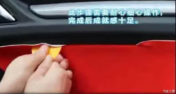

最后就是大面上的工程 只想说不要像图中这样硬塞 皮子很容易就漏了 (上图为网络图片 因为安装是一个人 没有人拍照)不知道图中的超纤皮是不是更坚固所以可以这样 如果是翻毛皮 小心一点 我都是留有一定余地 撵住最外边往里面一下压 就进去了 在慢慢往里面串 直到紧实

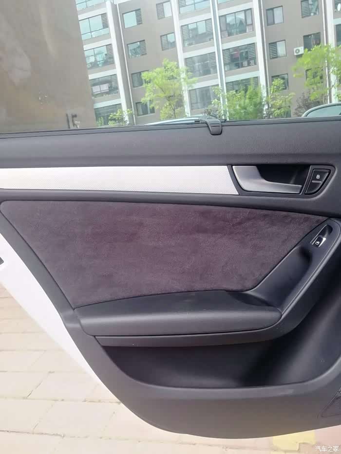

最后效果很满意 虽然有两次返工 一次加密胶条 一次就是我说硬塞不进去的地方撕下来重新弄的 但能收获经验分享 也值得 耗时不到一小时 一瓶水 ok完活
