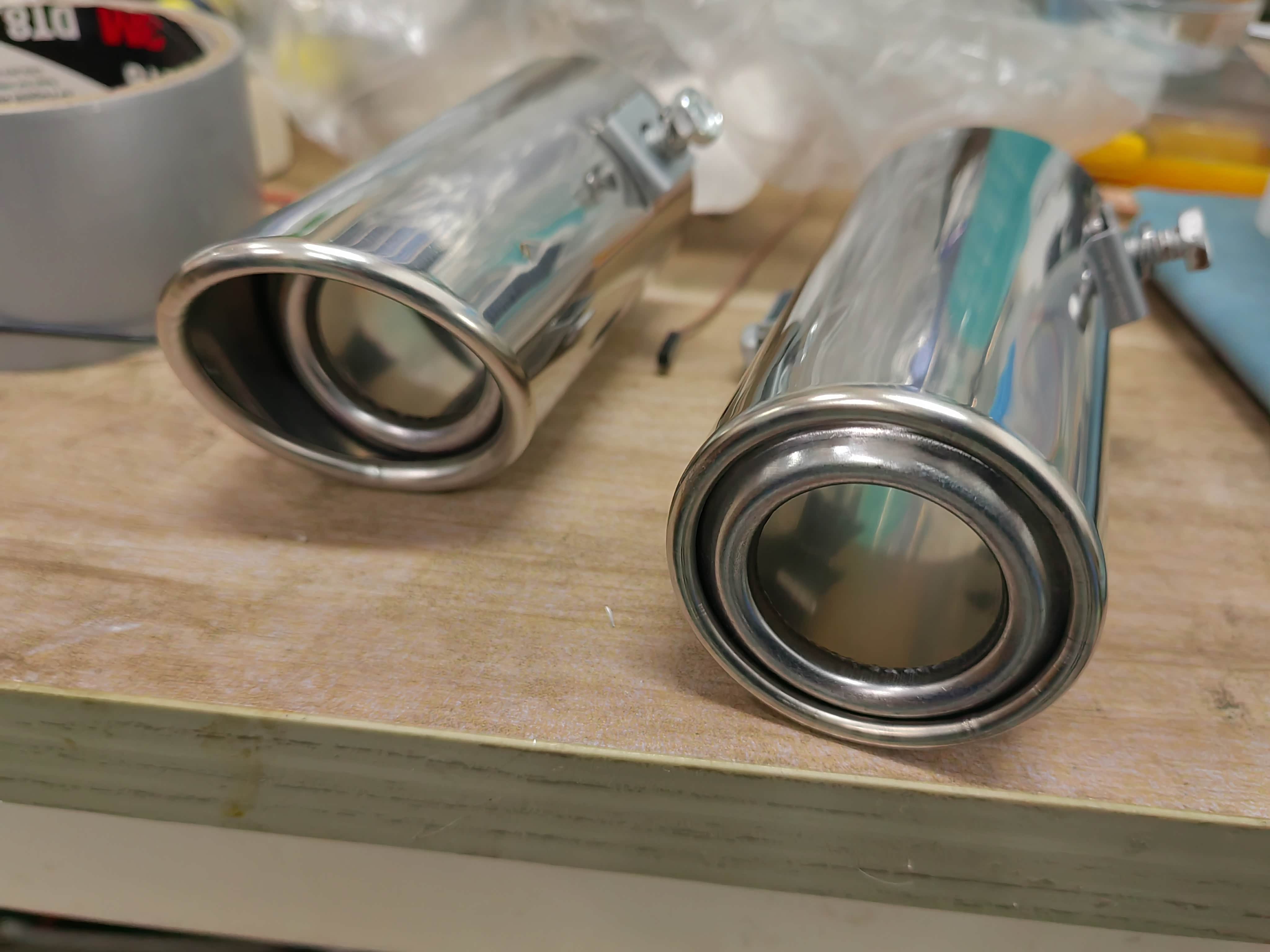

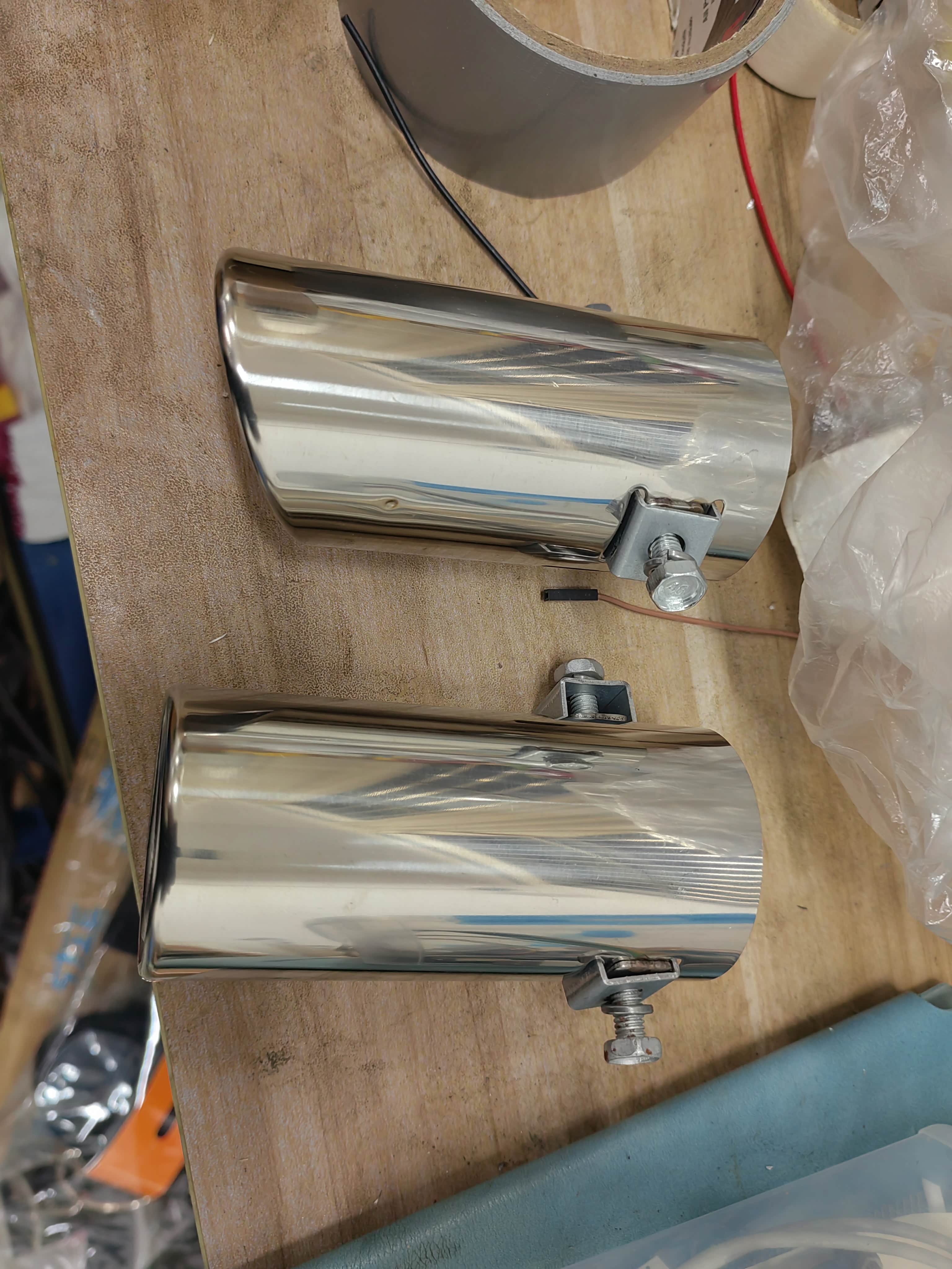

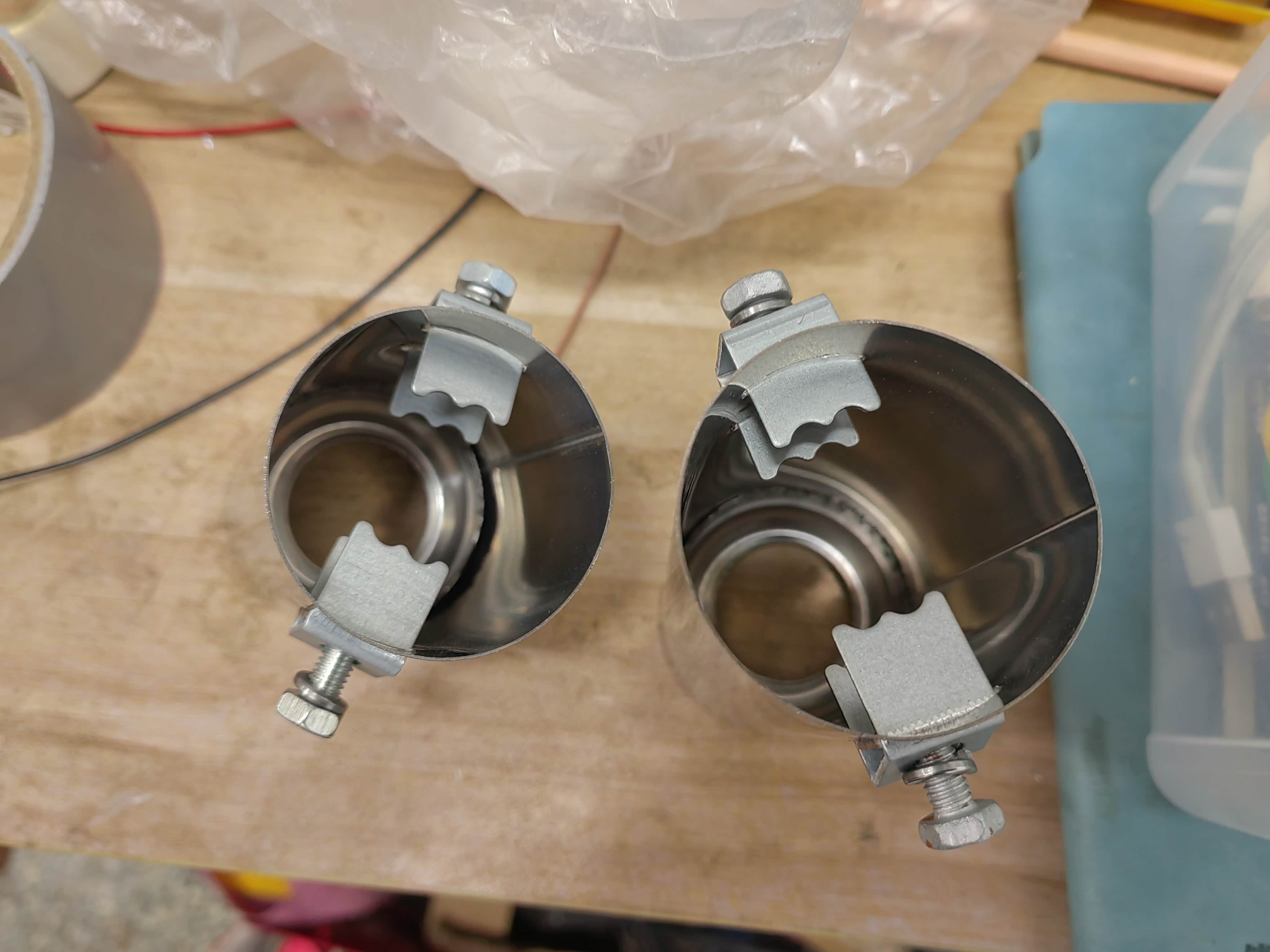

买了两个小口款,外径50mm,理论上可以安装直径是27~38mm排气管。卖家发了一个平口、一个斜口的
平口的安装深度大约10cm,斜口实际安装深度9cm
内部固定结构,左侧斜口拍得显小(实际上口径一样)

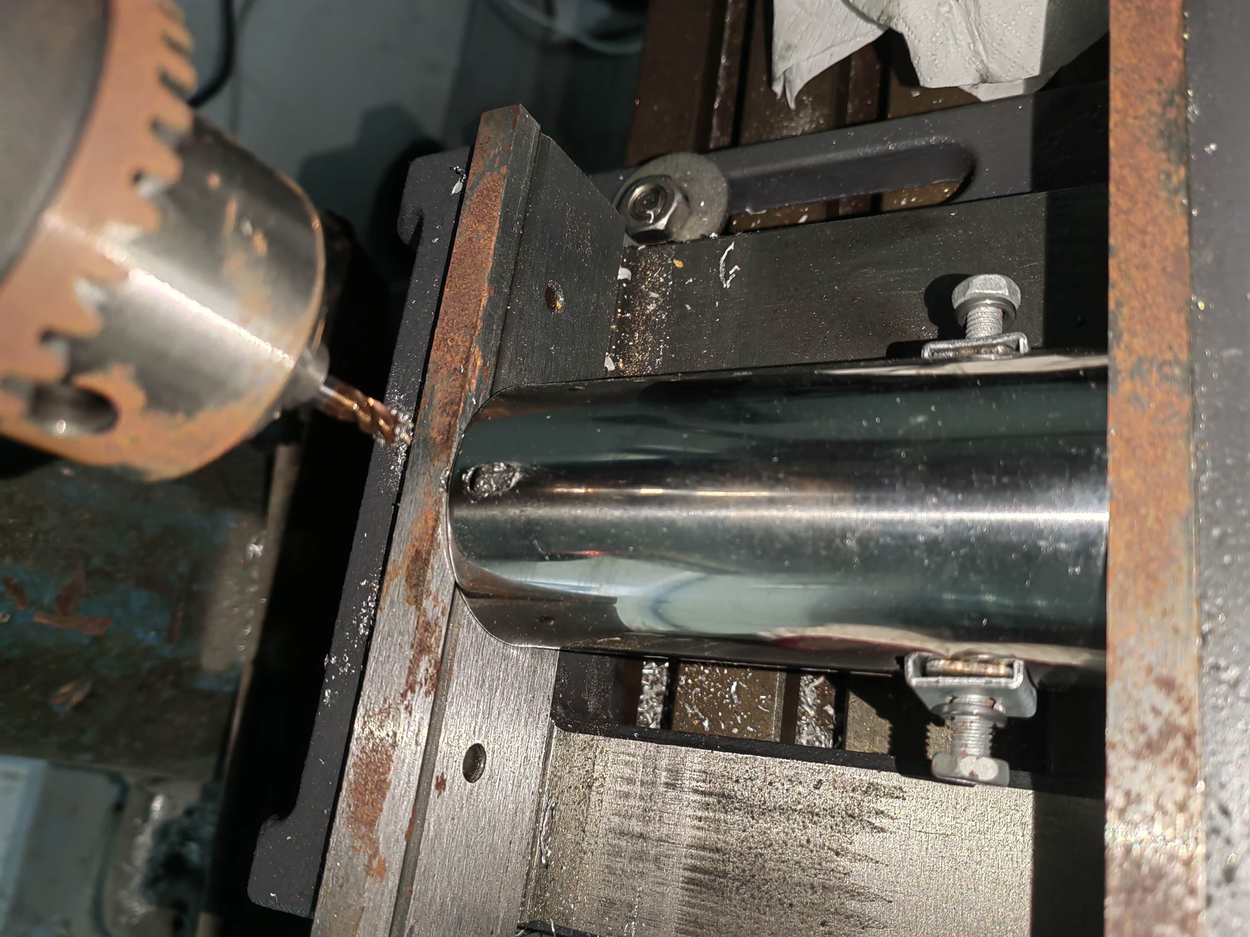

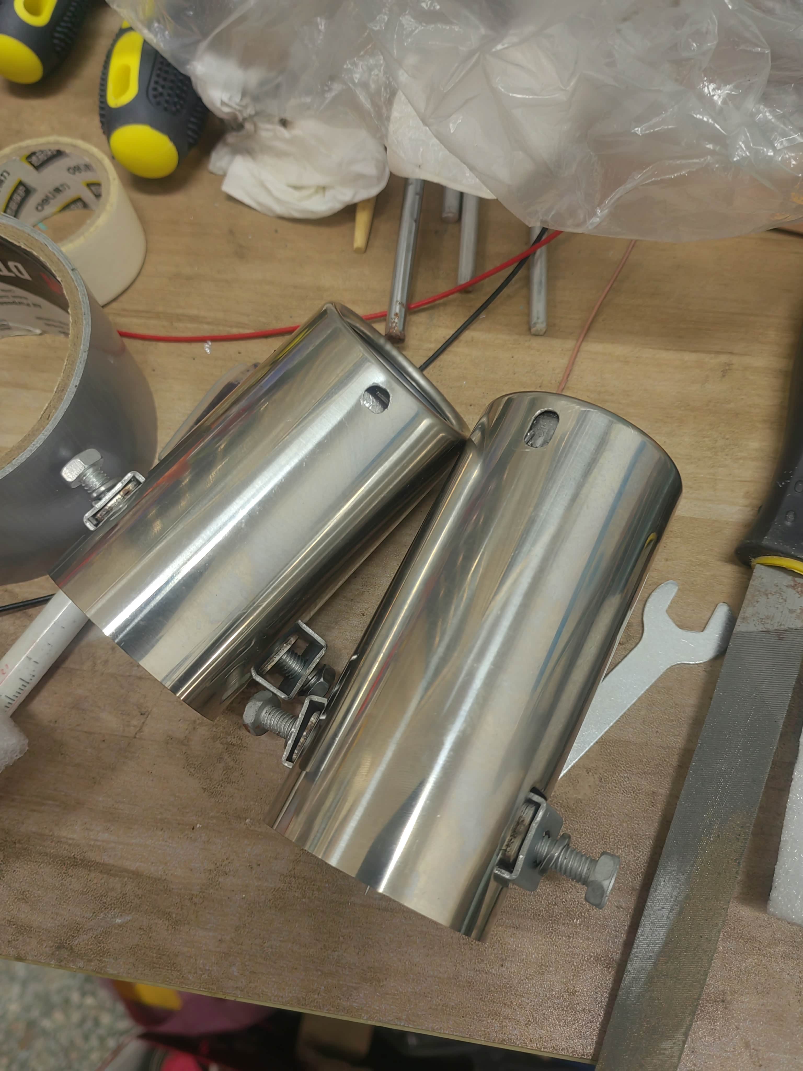

给平口排气端下方加工个“排水孔”
排水孔加工完成

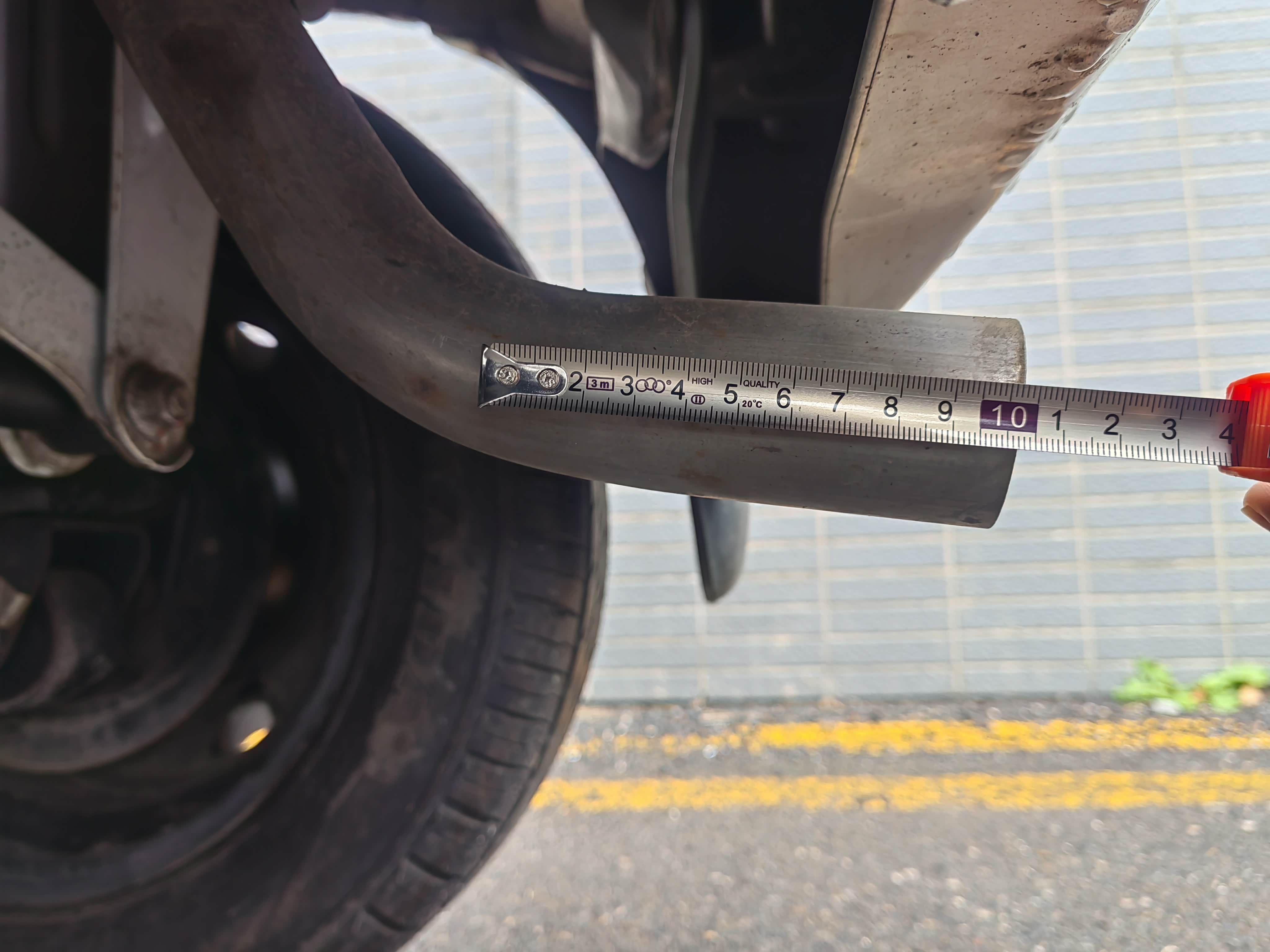

小星实际外径42mm,安装尾喉时需要把两颗固定螺丝尽量拧松(刚好不掉下来),然后把尾喉上下方向捏扁一点(扩大固定抓距离)稍微使劲套上
原车排气管直线段也就10cm,所以10cm尾喉正好

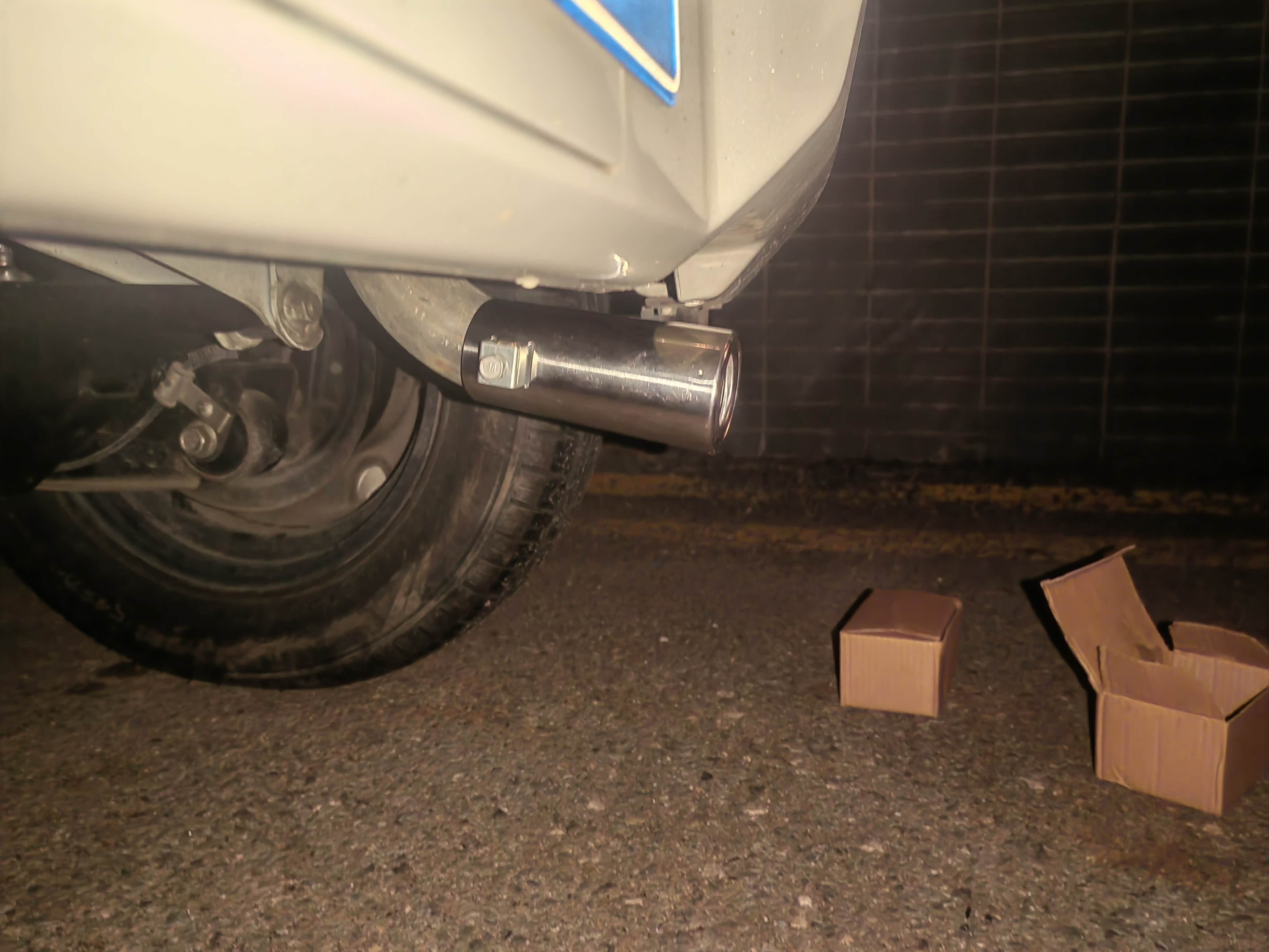

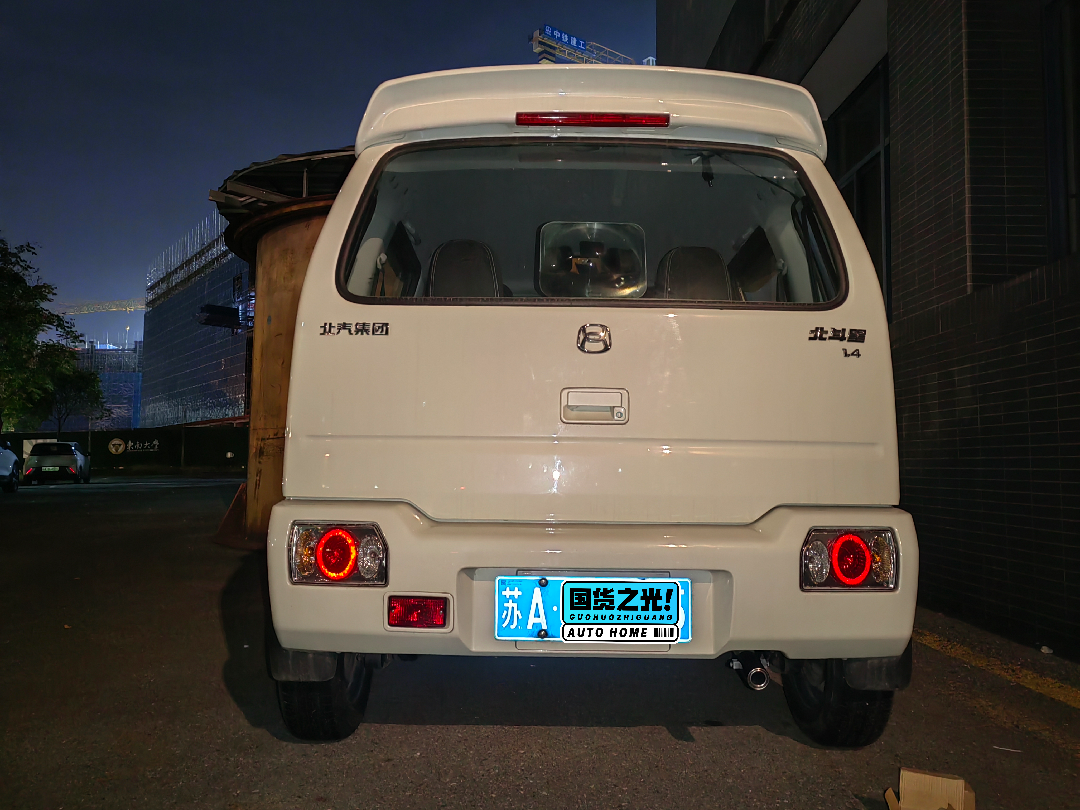

尾喉安装效果,正面

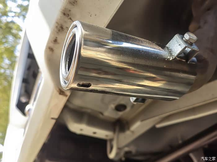

右侧面效果
左侧面效果

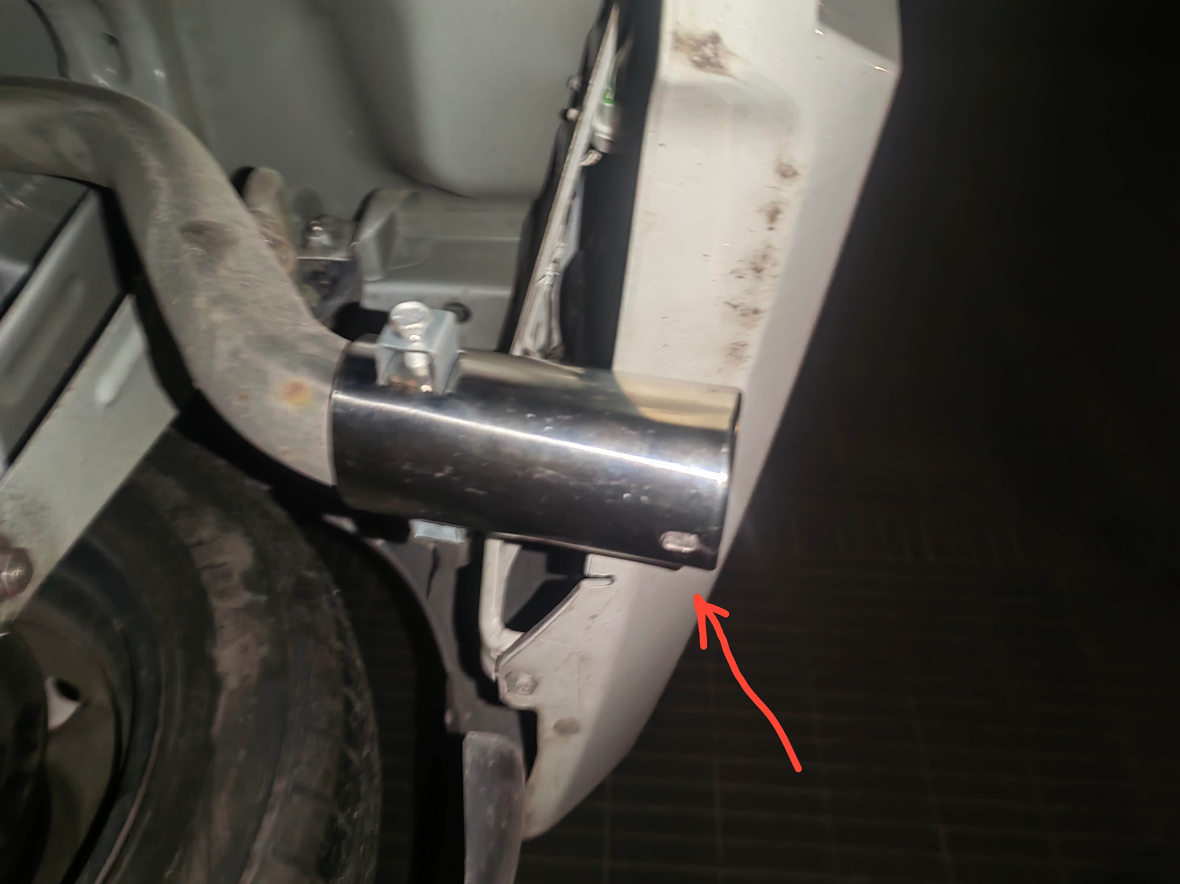

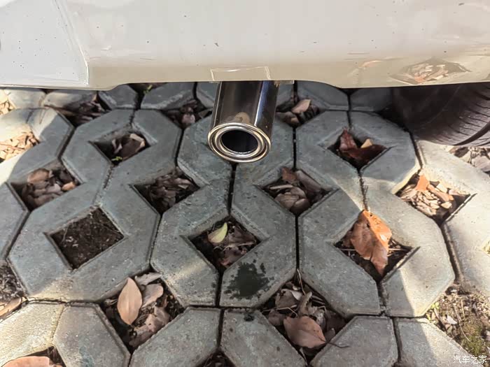

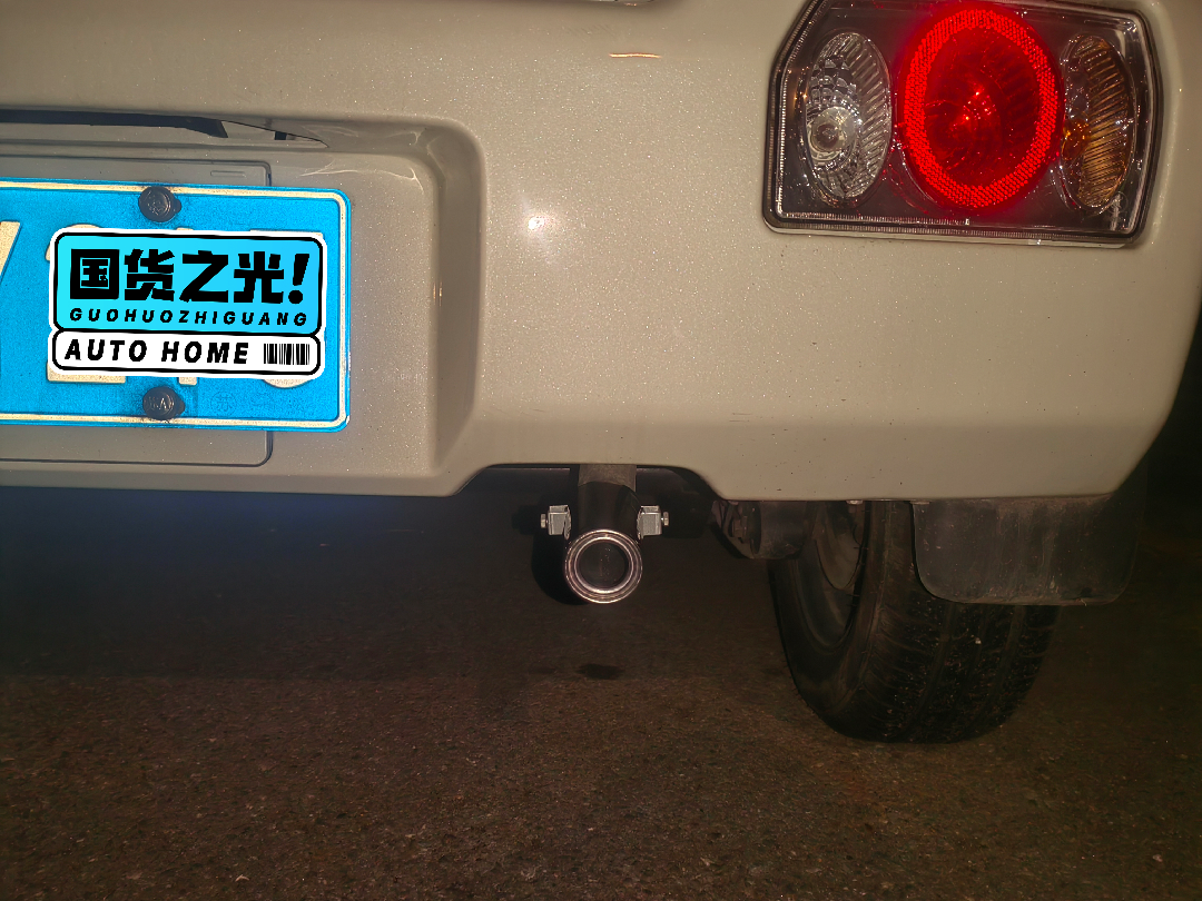

下方排水口也拍下
整体效果,还不错😄

观察了下尾喉排水孔,滴水效果很好
