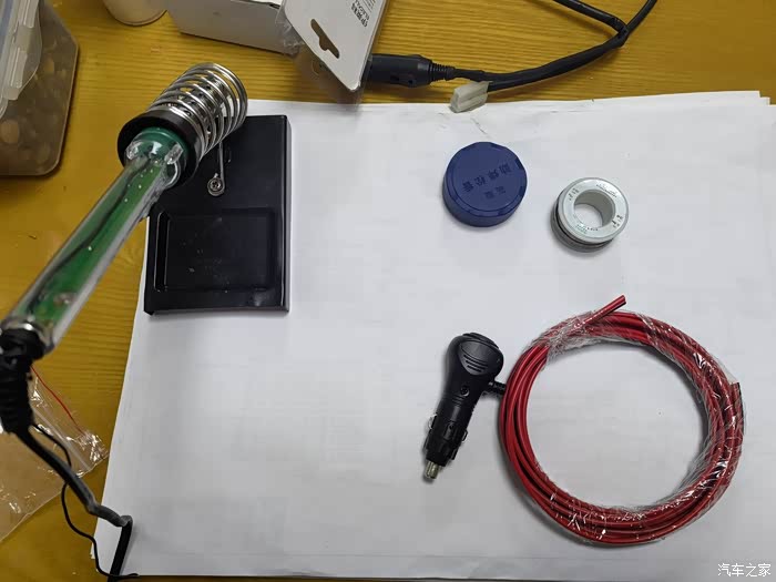

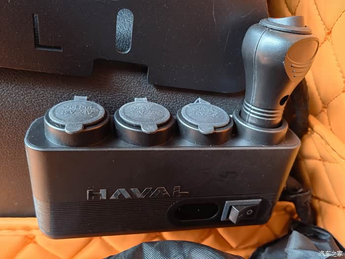

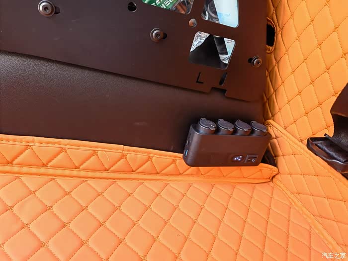

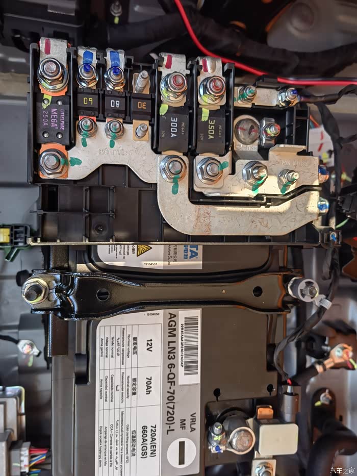

自从提了哈弗猛龙之后,由于猛龙的后尾箱是没有12伏与220伏电源,对长途旅行后尾箱安装车载冰箱行车途中没有电源使用是一个极大的弊病,考虑了一些安全问题,借鉴了一些别人改装经验,对自己的车也进行了点烟器的增加和车载电台的安装,在这里可以供一些车友参考。首先是点烟器的安装,考虑到直接接在电瓶上属于长时间供电,那选择的点烟器必须是带电源开关的,在使用的时候才打开,以保证小电瓶不容易亏电,因此选择了一款大功率带开关带u***接口和电压显示的4口点烟器,在原车的小电瓶保险丝盒里面厂家预留了一路输出,根据你的使用功率,可以配备一块平板30a保险丝,还需两颗m6的螺帽。所有导线尽量使用汽车专用植绒布线束胶带进行包裹。

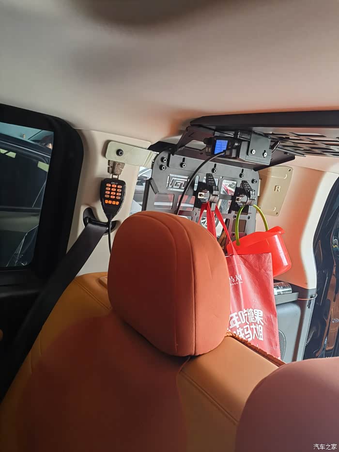

电源安装好之后就开始考虑安装车载电台,

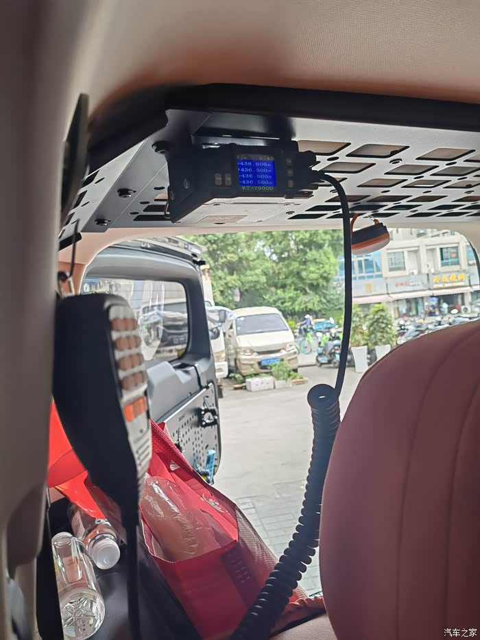

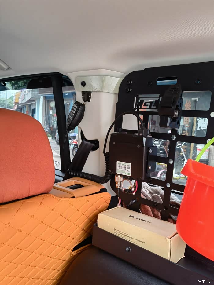

我考虑的是在保证使用的情况下,尽量使用小功率电台,因此选择了一台25瓦4守候并可以配备无线手咪的车载电台,安装的位置尽量靠近天线安装位置和电源供电位置,其目的是尽量在车内少走线,一开始的安装是装在后箱侧架上,但是面板是朝上在看面板的时候比较困难,并对电源线延长了三米,这三米线选择了2.5平方的软线,并用植绒布线束胶带包裹,这个位置上车载电台天线馈线只需用两米。

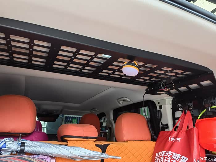

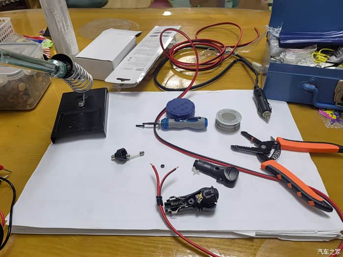

由于使用的时候有一些不方便,所以添置了后备箱顶架,把车载电台移到了顶架上,这样后排使用有线咪,前排使用时可以选无线咪进行通话。并对车载电台点烟器插头也进行了改装,改成带开关插头这样做到每一路都有单独的开关,总的点烟器也有总开关。
