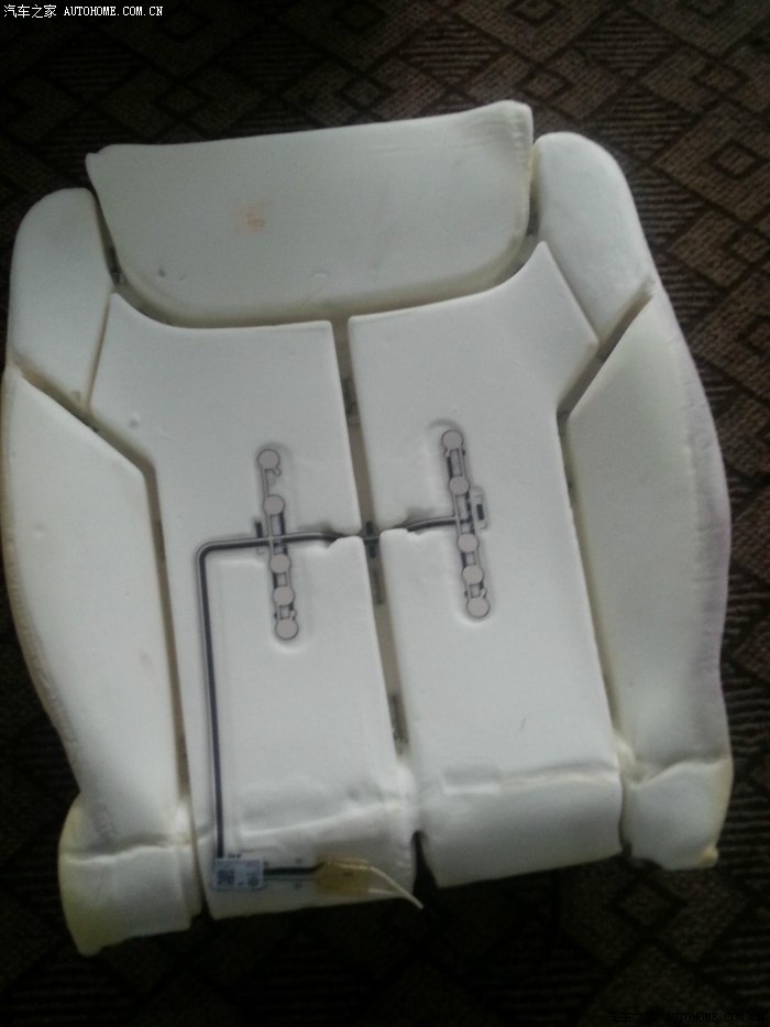

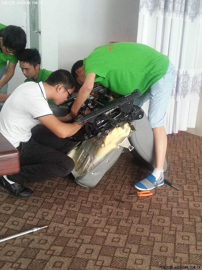

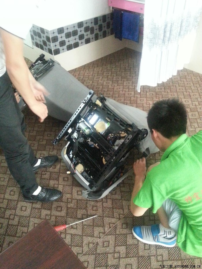

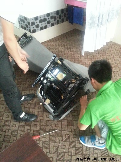

1、拆下原车前排座椅
2、拆下外套包皮
3、包皮拿出去打孔。
4、拆下座椅海绵,加工。
5、对支架进行简单的改造。
6、将座椅加热垫上钻孔。

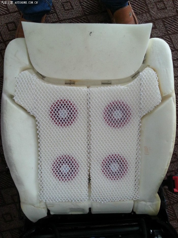

7、将座椅下面的出风口上接上管子,再接到每个座椅上加装的风扇后。
恢复安装。

座椅和靠背上各安装了4只风扇,开大档时稍微有点震动,不怎么影响,平时降温后用小档就够了,而且小档长期使用,感觉腰部还会有点凉的。在通风不开的时候,由于加了孔,座椅能透气,感觉也比之前要凉快些。车上开空调的温度也可以比没装之前稍微调高一点。
再也不会出现空调开着,但后背和屁股仍然出汗了。而且车辆暴晒后座椅降温也挺快的。
感觉是超值的改装。
