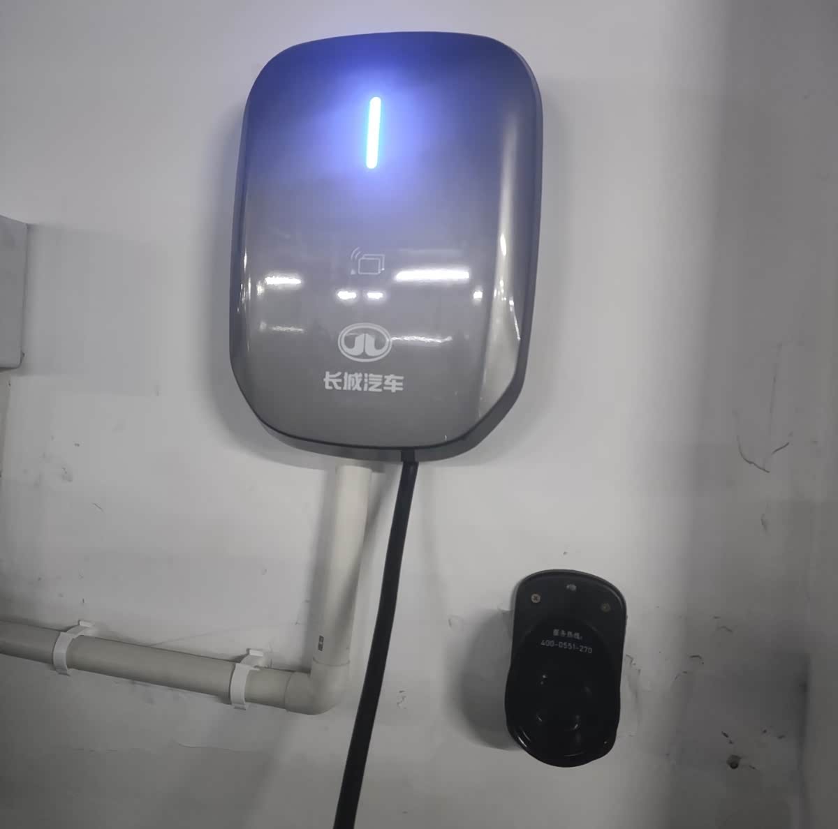

第四步:师傅上门安装
安装当天师傅带着全套工具上门。我家电表到车位的距离测量下来,才20米出头,在30米免费范围内,所以没有额外收线缆费。另外我家墙上需要打孔穿线,混凝土墙打孔费120元,如果是砖墙只要50元左右。全程安装大概4个小时,师傅干活很仔细,最后还现场测试了充电,确认正常后才离开。

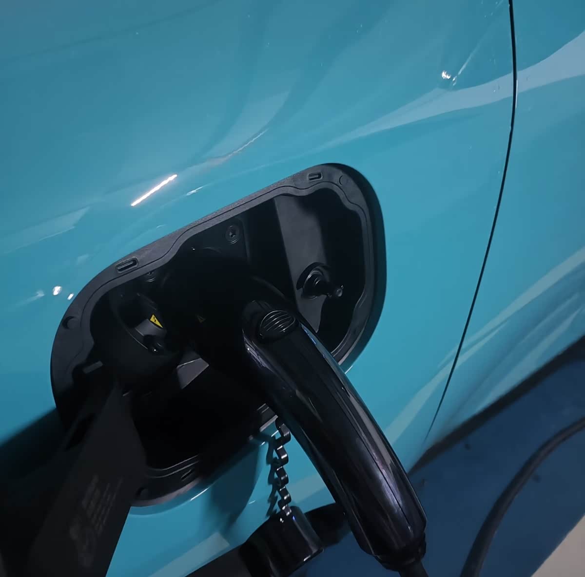

现在每天到家把枪插上,预约晚上十点后谷电充,第二天满电出发。一个月电费不到五十块。充电桩权益确实实打实省了钱,手续也不复杂,希望对准备装桩的朋友有用。
