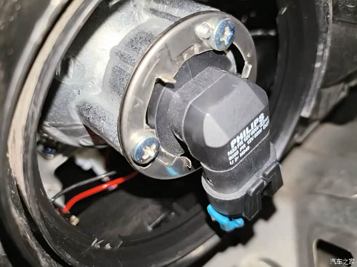

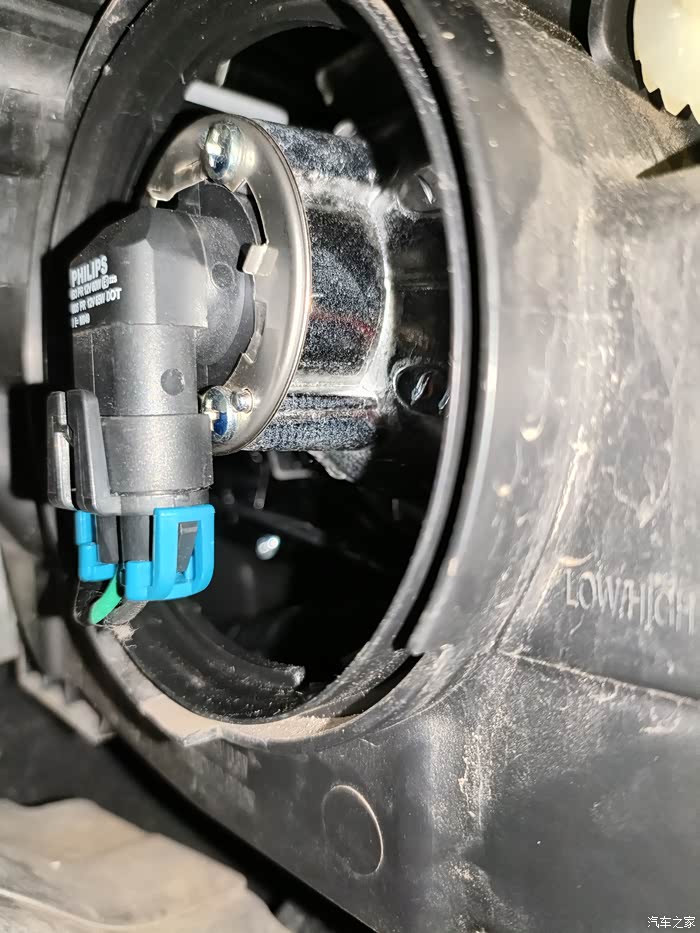

2、卤素灯就是便宜,温度适中,正常工况应该温度在85-95之间,而且它并不畏惧高温,坏了换就是了,大概15-25一只。特点是黄光,穿透性强,但会随着时间推移逐渐变暗。我新车第二年就莫名其妙坏掉一个卤素灯,拆下来看确实灯泡内丝已经断掉了,不明白为什么。后来重新买了一对某利浦的,又撑了两三年没啥事。未来的趋势肯定卤素灯是要退出历史舞台的,欧盟好像都禁掉了卤素灯吧;

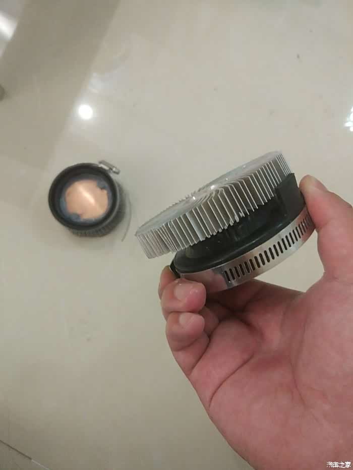

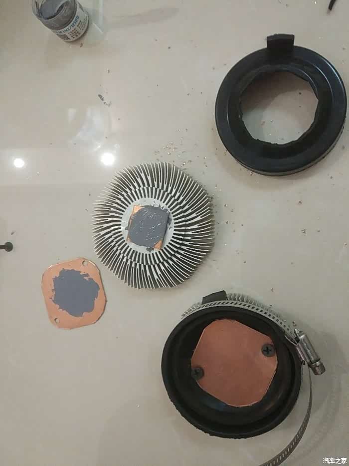

3、LED灯,特点是颜色亮度功率都可选,连透镜都可以直接配好直接安装,只是要拆保险杠,拆灯挖开原车灯罩孔来改透镜灯,费用我就不晓得了。带透镜的就可以直接换灯泡了,问题不大,对比一下卤素灯发光点接近就行了。发热量LED是比较低的,但是因为LED体积小,散热体不好做,所以一般都是用铜管导热加风扇,有的甚至做水冷加风扇散热。灯罩封闭的话那就意味着散热不佳,会直接影响LED灯的寿命,不过我觉得这就个倒没啥,因为灯泡风扇绝对比灯泡先坏,风扇一旦坏了也很难及时发现,那灯也是必坏必换了。
