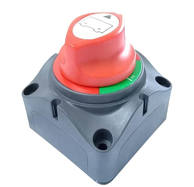

牧马人卢比肯安装绞盘,怎么使用AUX辅助开关控制?安装绞盘成熟的办法就是安装一个物理的断电开关在机舱里,需要是人工打开开关。

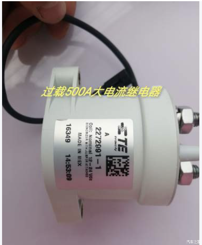

方案2、我想用我的AUX1开关控制一个大功率继电器,通过继电器的吸合来控制绞盘主电源的通断
