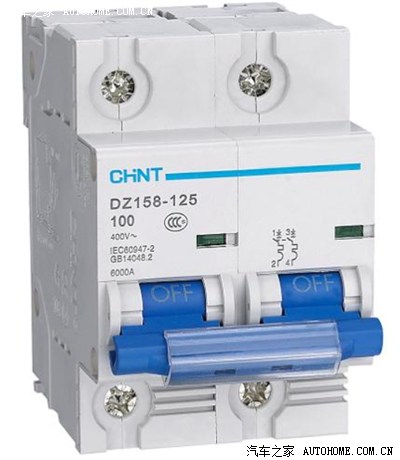

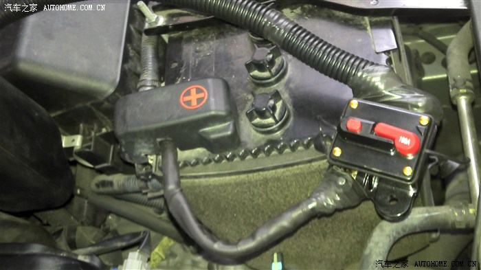

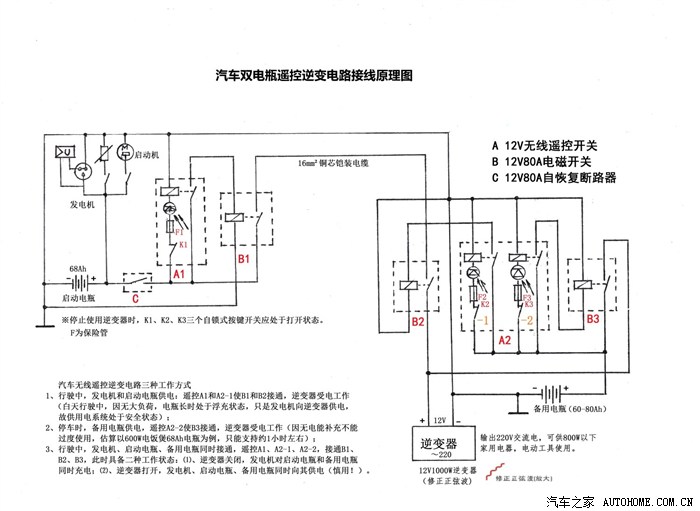

谢谢走小月前辈的回复,您的线路图真是高大上呀,呵,不知合适俺才能按图也上一套这设备。关于您回复的自复式汽车断路器,我有买,并都装了上去,但因一没合适的固定位置,二担心电瓶正极到自复式汽车断路器连接线出问题,短路,所以才又买了这种固定式的保险片
逆变器的连接螺栓的问题还真让您说中了,我刚量了下,螺栓的直径最多8MM左右,刚好就是标准16平方铜鼻子放进去的孔,有啥解决方法或加强连接方法吗?您说的负极搭铁部位可能过热的问题我会留意的,以后会经常测下,谢谢!
