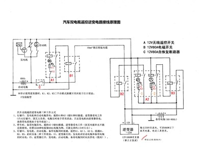

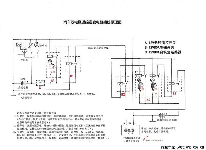

你理解的完全对,发几张图作参考。jpg格式的图纸就这样,不十分清晰。你看图吧,文字我再发。
【汽车无线遥控逆变电路三种工作方式】
1、行驶中,发电机和启动电瓶供电:遥控A1和A2-I使B1和B2接通,逆变器受电工作(白天行驶中,因无大负荷, 电瓶长时处于浮充状态,只是发电机向逆变器供电,故供用电系统处于安全状态);
2、停车时,备用电瓶供电,遥控A2-2使B3接通,逆变器受电工作(因无电能补充不能过度使用,估算以600W电饭煲68Ah电瓶为例,只能支持约1小时左右);
3、行驶中,发电机、启动电瓶、备用电瓶同时接通,遥控A1、A2-I、A2-2,接通B1、B2、B3,此时具备二种工作状态:(1)、逆变器关闭,发电机对启动电瓶和备用电瓶同时充电;(2)、逆变器打开,发电机、启动电瓶、备用电瓶同时向其供电(慎用!)

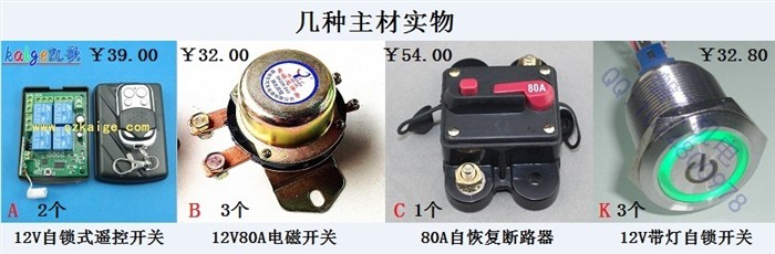

A、12V无线遥控开关; B、12V80A电磁开关; C、12V80A自恢复断路器。
【汽车无线遥控逆变电路三种工作方式】
3、行驶中,发电机、启动电瓶、备用电瓶同时接通,遥控A1、A2-I、A2-2,接通B1、B2、B3,此时具备二种工作状态:(1)、逆变器关闭,发电机对启动电瓶和备...
