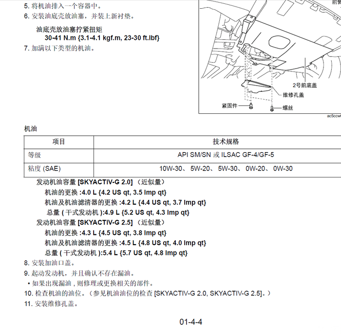

我的车是马自达2.0舒适版马自达CX-5,在SSSS店更换机油是4.2升(专用)。在外面汽修厂更换用了4升 是不是少了?修车师傅说没事儿 有人说既然4升可以 为什么SSSS加注4.2? 注意!2.0的发动机到底是用机油4升?还是4.2升呢?

原厂OEM的机油就是4.2L,这是在道达尔,出光,长城三家生产的机油都统一的容量标准;至于为什么4L也行,机油这东西不是需要那么精准的东西,那机油尺为什么还有上下限的刻度; 这点容积差,放油放得稍微不干净点都凑出来了;

4升只是在油标尺的中线位置;4.2升是在上线位置。我一般加4升即可。
马自达原厂维修手册
2.0的鸡头,自己换了5-6次机油,每次都换机滤,加4L是刚刚好的。如果机滤先加了大约200L机油,再在机油口加入4L机油,机油液位肯定在机油尺的上方刻度之上了 。当然看你放机油是否放得更多来定。 我是每次都闭眼放入4L机油就搞定,机油尺都不看。
