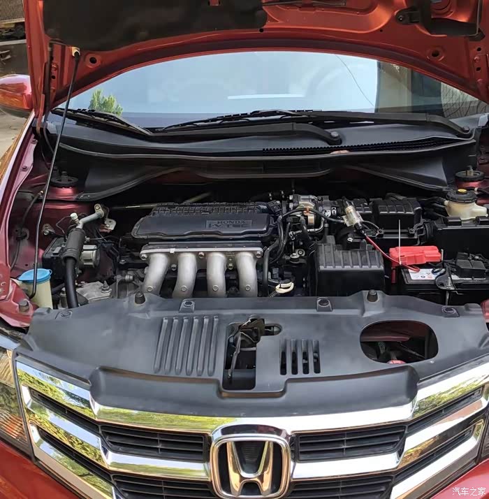

问题描述:最近车友和我说,他的锋范主驾驶一侧电子扇不转,用手拍打可以转动但转速很慢,让我查看下是否有同样问题。
诊断过程:首先启动车辆,然后打开空调AC,再打开机盖,观察机舱电子扇转动情况时,发现只有副驾驶风扇转动,主驾驶一侧电子扇不转,用手拍打可以低速转动,果然有着同样的问题。

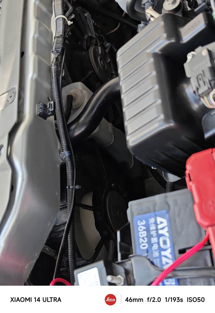

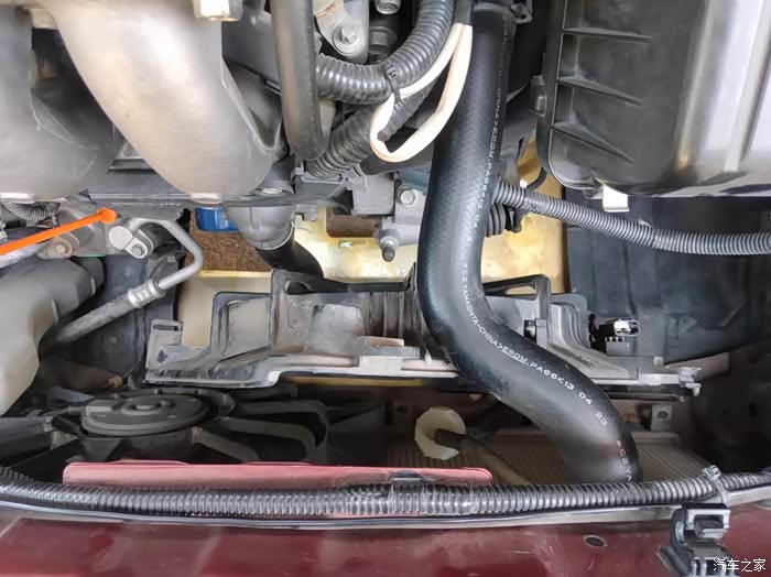

2.拆电子扇总成,同样用10号扳手,松开风扇顶部左右各一颗固定螺丝,并断开风扇电机插头和线束卡扣,向上稍微提起风扇后,平移到副驾驶一侧取出(主驾驶一侧上方有水箱水管阻挡)。

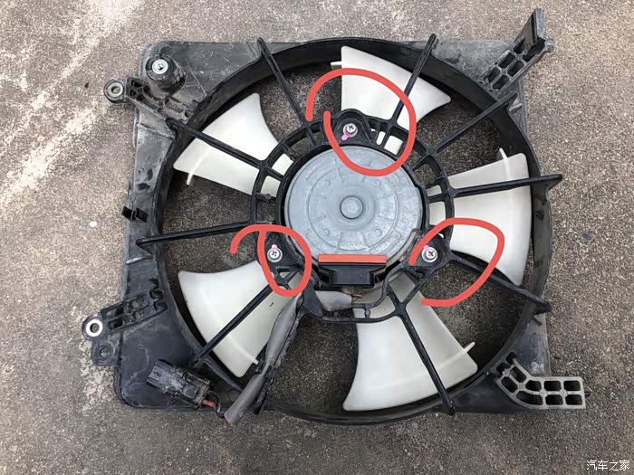

3.分离电机和叶片,首先用8号扳手,松开叶片上方固定螺丝,再用十字螺丝刀松开三颗固定电机螺丝,注意此三颗螺丝比较紧容易滑丝。

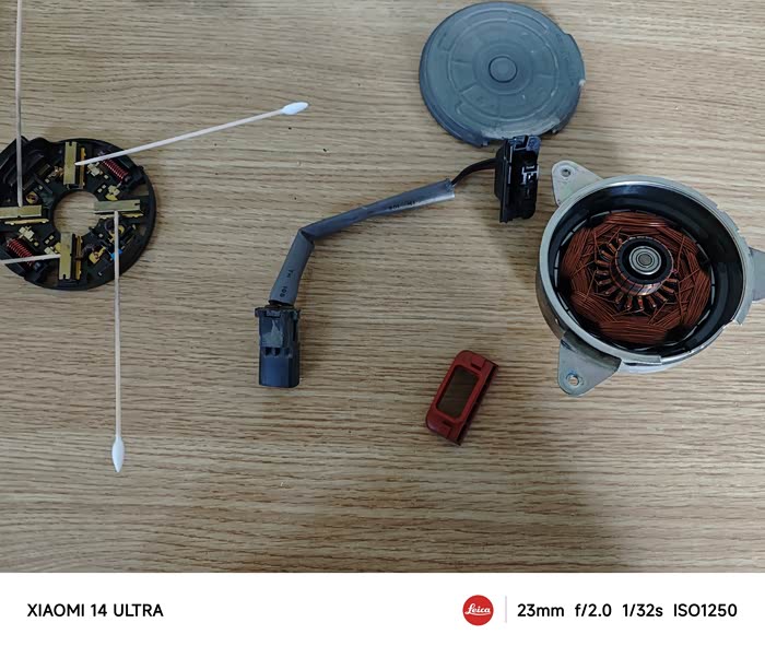

4.分解电机,断开电机线束插头(此插头红色部分有粘性,很难直接拔出,用一字螺丝刀撬松后,再用力拔即可)和用一字螺丝刀,撬开电机后盖5个固定卡扣,取下后盖,展现的就是碳刷架。

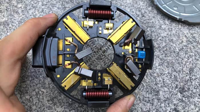

5.取下碳刷架,可以看到有两个碳刷卡住没有自动弹出,这就是风扇不转的原因所在。
为什么这个碳刷会卡在呢?一般有两个原因:一是由于机舱长时间高温造成碳刷开裂膨胀卡住,二是碳刷摩擦产生的粉末过多导致碳刷发卡,

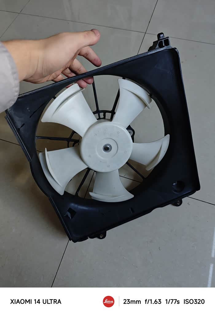

拆的就是它了,主驾位对出去的那个风扇。

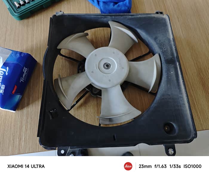

拆下后的模样从左边取出,拆解步骤并不难,一个人几分钟就搞定。

步骤3 电机三颗固定螺丝

步骤5 取下碳刷架可以看到左右两个碳刷没有弹出,这就是问题所在

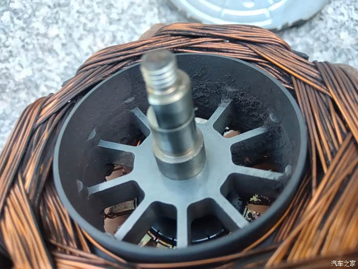

解决方案:既然问题已经找到,我的解决方案是既不需要更换电机,也不需要更换碳刷,清理电机内部粉末和打磨碳刷即可解决问题。
从图片可以看出电机碳刷架、线圈等部位粉末是非常多特别是线圈内部。
用砂纸打磨碳刷并清理好电机残留粉末,组装好电机,碳刷安装这里有个小技巧,碳刷底部是有一条凹槽方便安装设计的,先把碳刷压到最顶端用铁丝或者竹签从铜槽的小洞穿过即可卡主碳刷,安装完碳刷架扯出竹签,即可快速安装否则两只手很难搞定。用尖嘴钳复原后盖卡扣。

这一步至关重要,将碳刷压到底部用铁丝或竹签锁住碳刷这样才能解放双手来安装这个碳刷架。

注意事项:副水壶和风扇底部,类似插销固定拆装的时候,注意不要把底部卡扣弄坏,电机后盖底部有个三波垫片,叶片和电机中间有个轴套一样的东西,不要漏装,最好拆之前拍照留存,除了锋范有部分本田车型,拆主驾驶一侧风扇需拆上水管,注意一定要冷车操作,以免烫伤。
