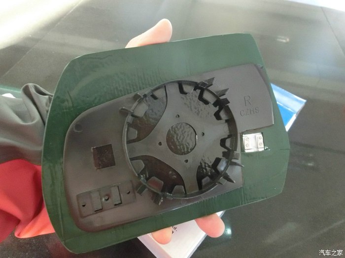

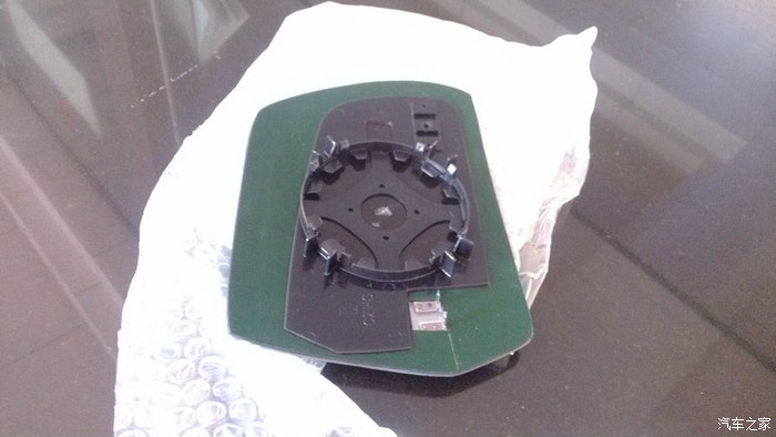

       原车的白镜,视野还是有限,为了安全,还是用蓝镜。舒适版本没电加热,新疆天冷加热太有用处,连我以前的A516都全系有电加热,猫竟然没有!还好有预留的接口。换就换大视野加热蓝镜!买的是安装好卡口的电加热蓝镜,又顺便另买了一套电加热片和蓝镜,计划把原车的白镜片换了,当备份。

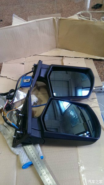

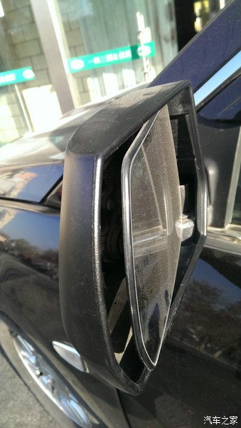

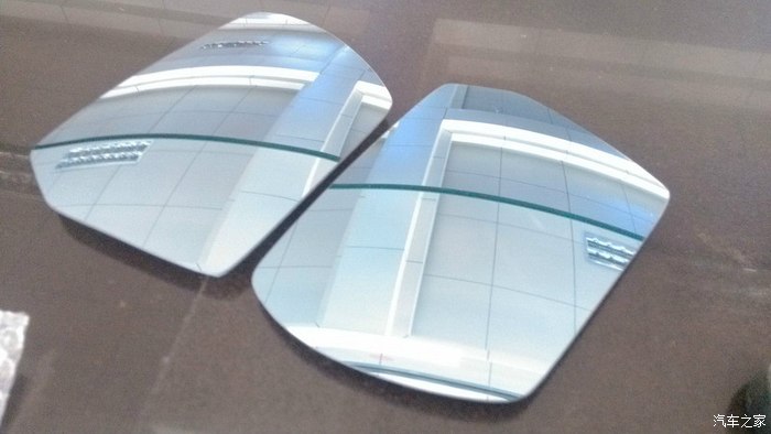

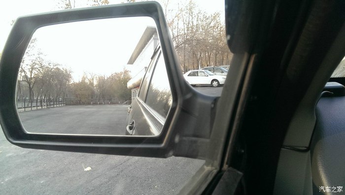

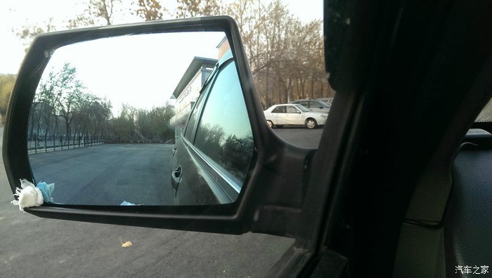

对比下:原车和大视野。
大视野

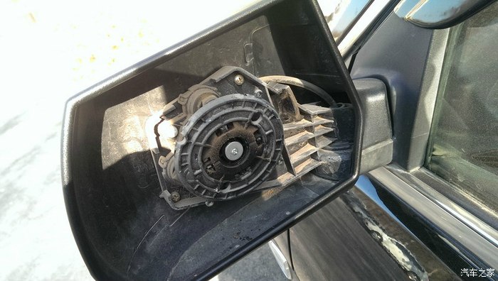

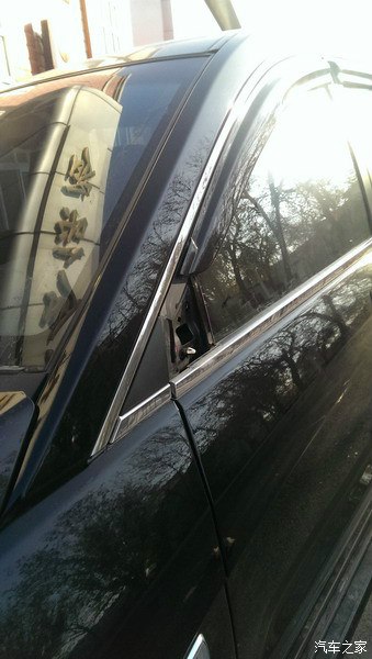

把镜片调整到向上向内,最大角度,用小平口起子撬卡子,从左下开始--左上----右上,就下来了
里面还带着内蒙的沙子和芜湖的土!
试了下串线,不行!得把后视镜拆了才成!
搞完天都快黑了,时间真快!
我的烙铁!

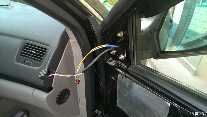

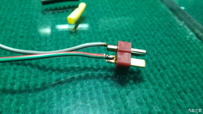

拆线、焊线:

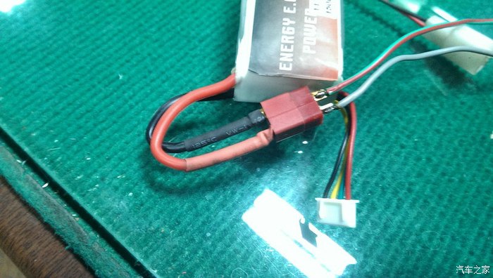

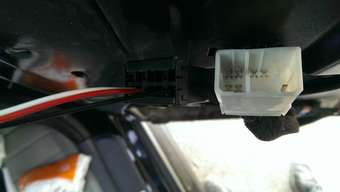

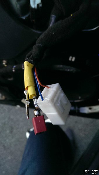

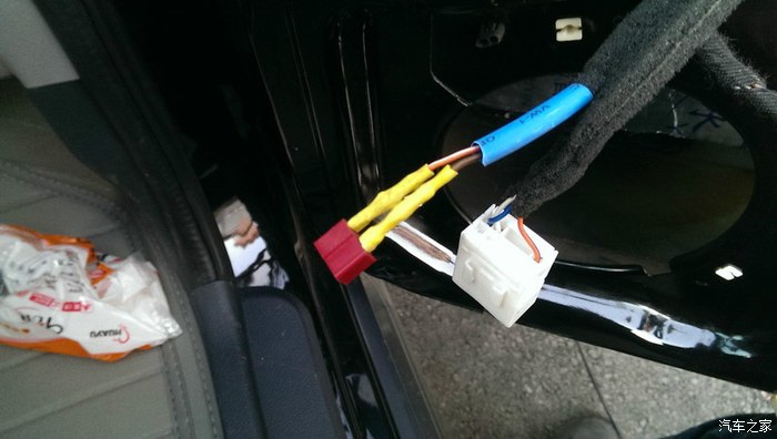

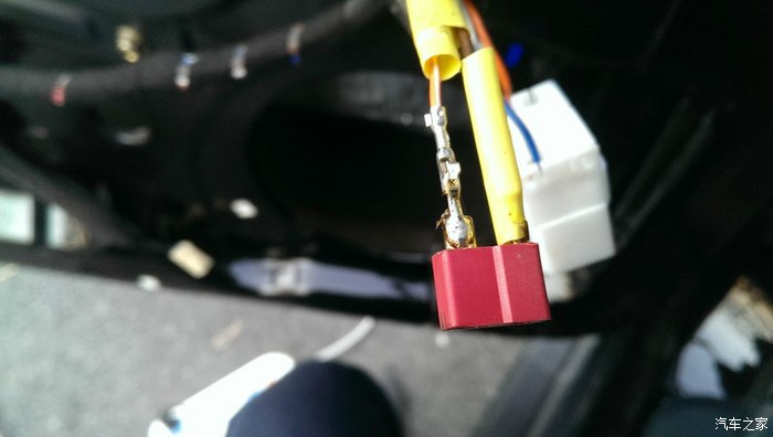

没合适的接口,只能想办法。

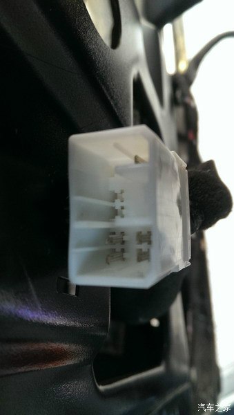

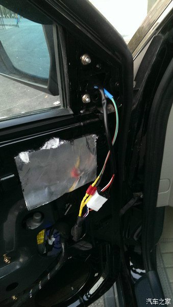

试了下门板上这个口,给加热有12V,平时没电,左上俩空的接口。
换个角度,
做好线,安装,室外 焊接!

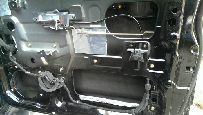

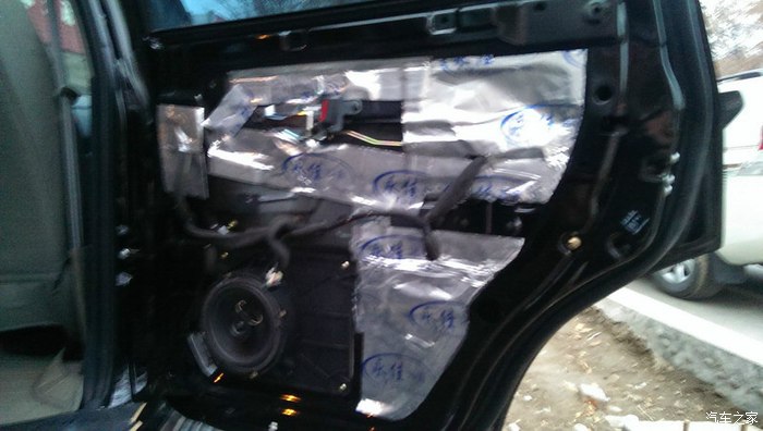

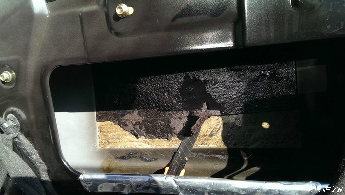

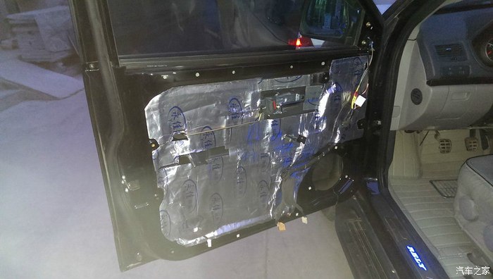

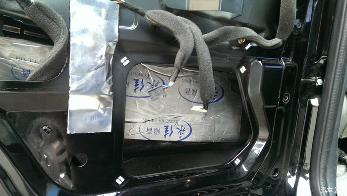

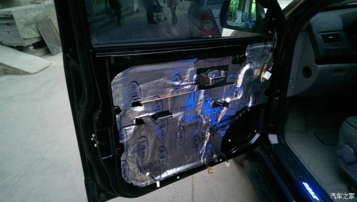

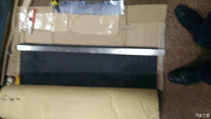

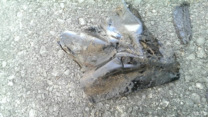

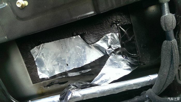

隔音材料在TB上找了很久,感觉“冷水”比较专业些,就在他家选的止震板和隔音棉。参照冷水的作业,结合猫的特点,很多车都把很多原车的发酥的、很轻松就能扣下来的原车止震板给铲了,可猫的原车止震板铲起来真是费劲,我就铲了一半,为了结合的更好,因为猫原车上也在原车的黑止震板上又贴了银色止震板,很多都起皮了,有些很轻松就撕下来了,不处理不行!

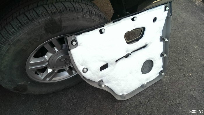

拆门参考樵夫兄猫群里发的照片!

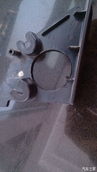

位置3,拆的时候一定到向内用力,不能向上,向上塑料件就挂了!后门一样,差不多。
      猫原车上也在原车的黑止震板上又贴了银色止震板,很多都起皮了,有些很轻松就撕下来了,不处理真是不行!
原车门板都有整张的吸音棉,这个赞,是必须的!
原车止震板
开整:
猫的原车止震板有些位置铲起来真是费劲,我就铲了一半,为了结合的更好!
想清洁干净就用这个吧!

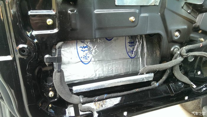

准备用的止震板
干活要专业些:照虚了。

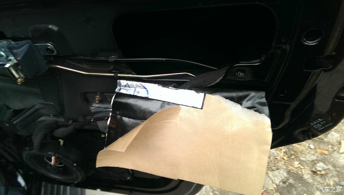

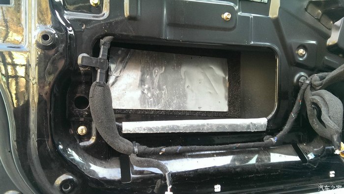

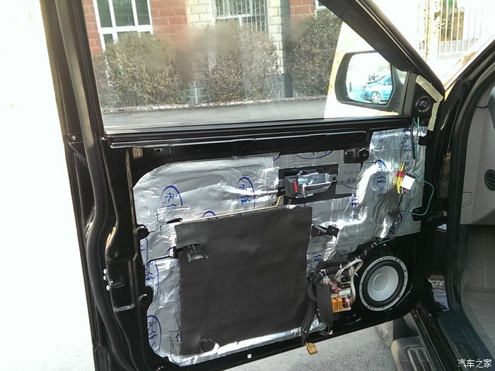

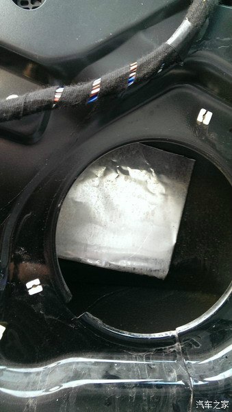

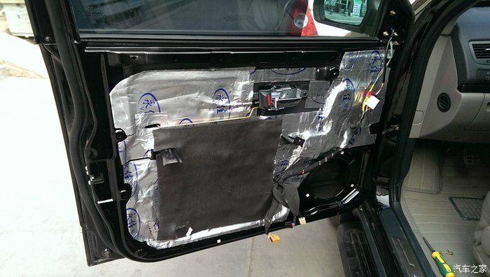

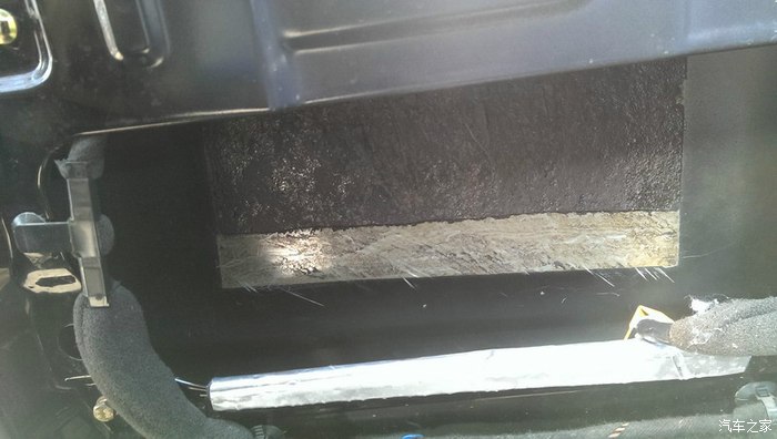

先贴内部,省略300字,贴的时候,要先把有腊的牛皮纸撕开,再粘上,是为了上门板好撕。
再上隔音棉,卖家不建议这样做!个人认为用音响的理论,这个是必须的。
车门内算告一段落!四十好几的人了,真是累的腰酸背痛、腿抽筋。

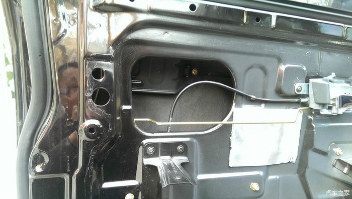

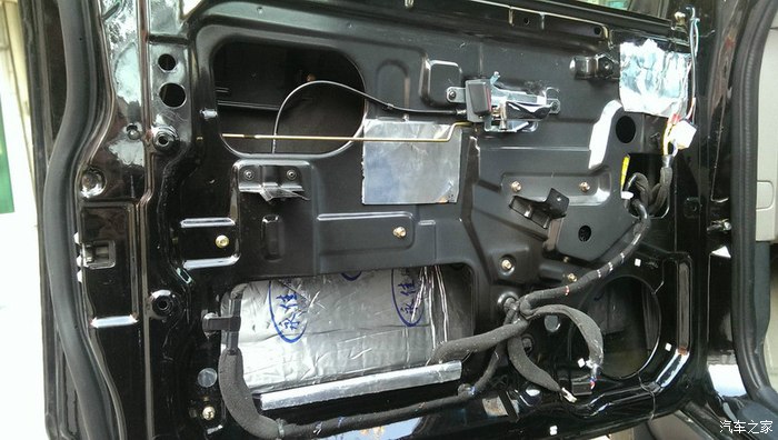

封闭车门了:
这个能看懂不:是用在有机构的位置的,偶想的处理办法!!对贴条止震板,方便好用。

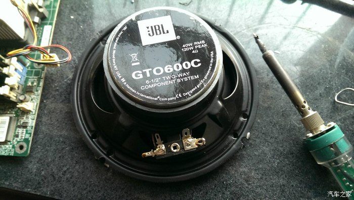

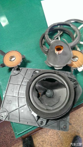

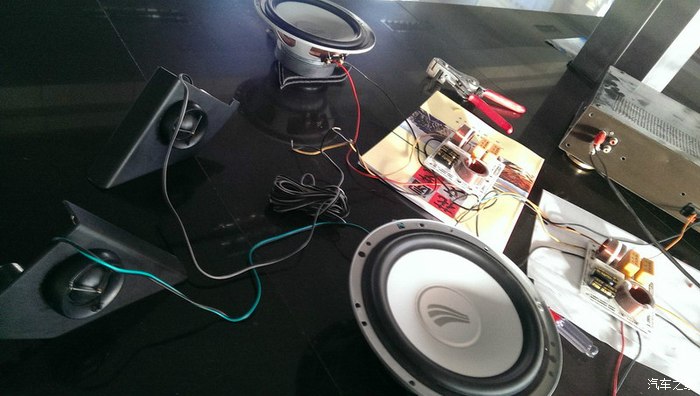

      原车喇叭实在不咋样,高音木有,低音下去,只是能听。选喇叭也是很纠结的事情!!我选的前座是号称德国彩虹喇叭,铝盆,高音是国产银笛丝膜,分频器国产佳讯二分频L-280C;后座是号称美国JBL同轴。唉!有点崇洋媚外了,和原车相比较,强不少。

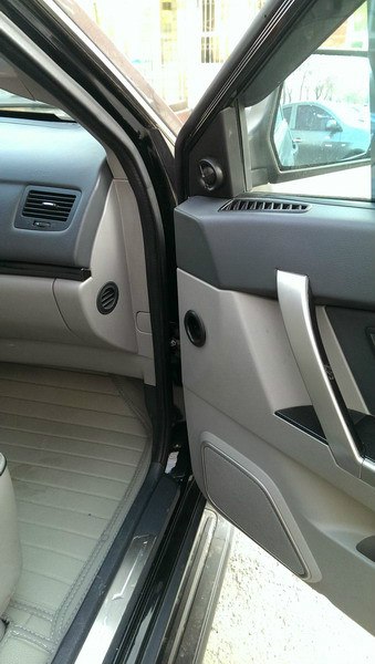

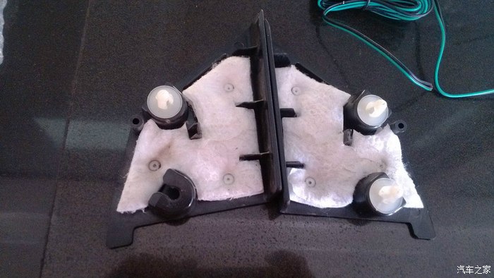

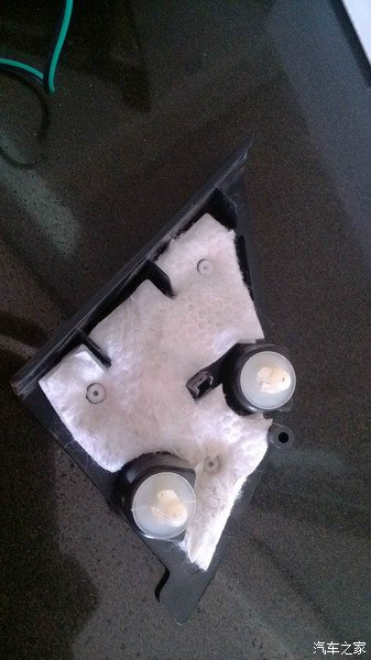

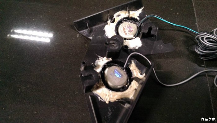

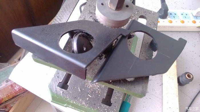

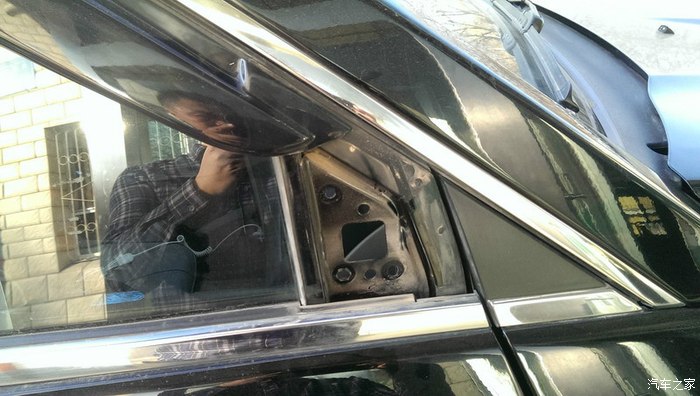

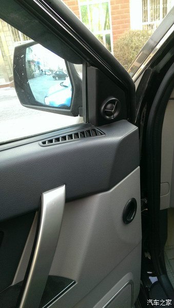

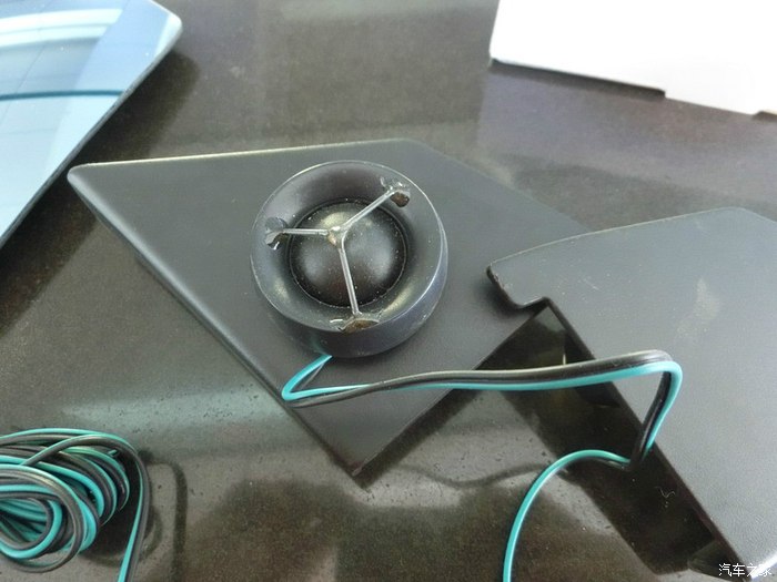

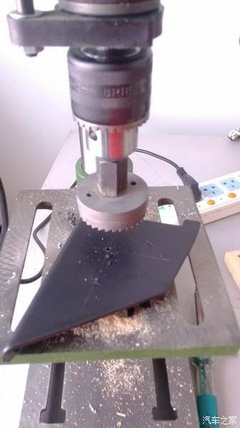

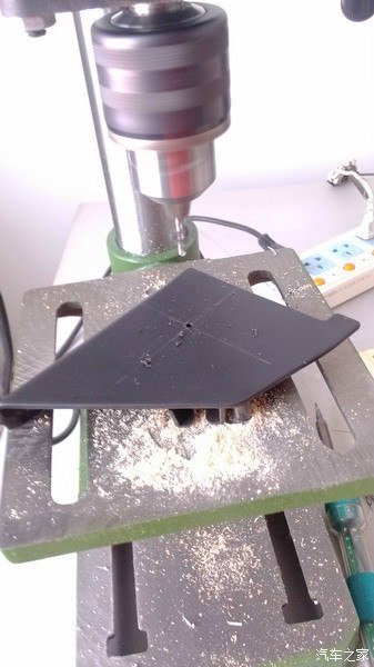

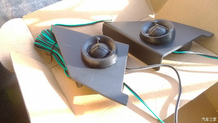

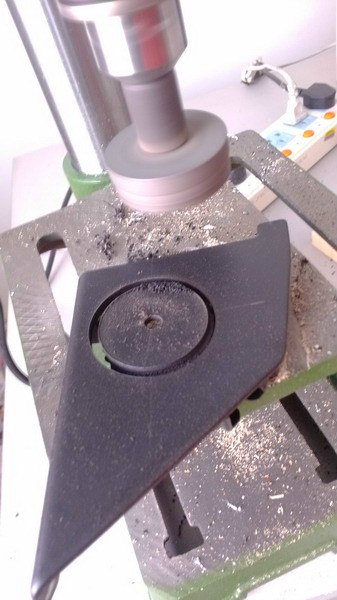

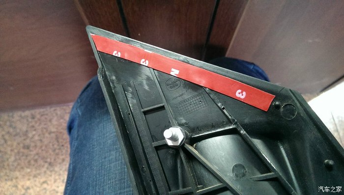

      高音位置也是考虑再三,还是安装在三角块的位置,有些车友安装在门板上,我感觉不好,这个位置拆装门板麻烦。
猫的三角块都这么个实在:
比画下位置:
开整:
位置不错:
很合适的样子:
背后打胶

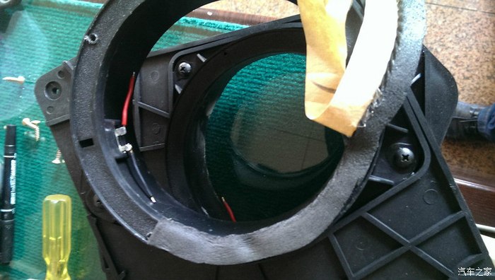

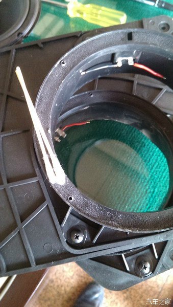

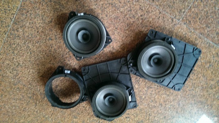

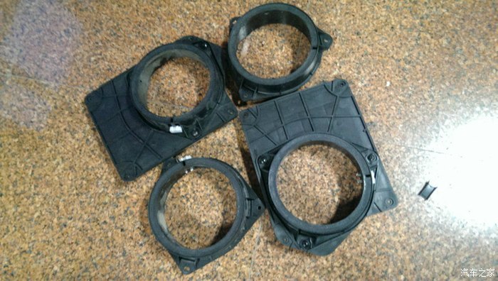

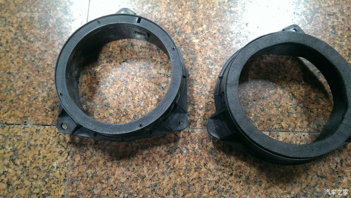

低音位置就比较暴力了:用的原车喇叭架子,破坏了四个原车喇叭。
最后四兄弟:

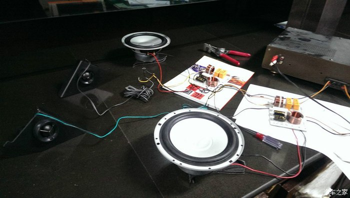

买的喇叭上车前也得煲下,加州旅馆
煲了一晚上!

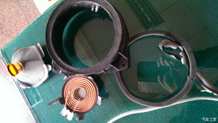

20年前自己做的土炮,连壳都是自己加工的。

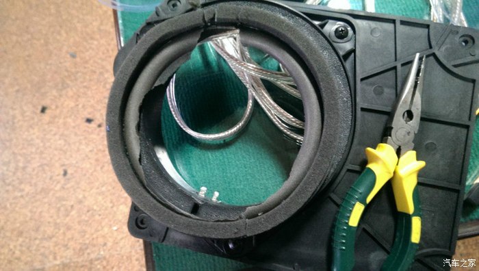

加一圈隔音棉!防止漏气。

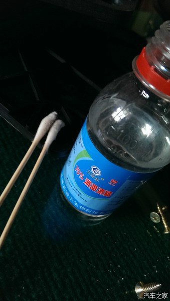

上酒精脱脂,为了粘的更牢。

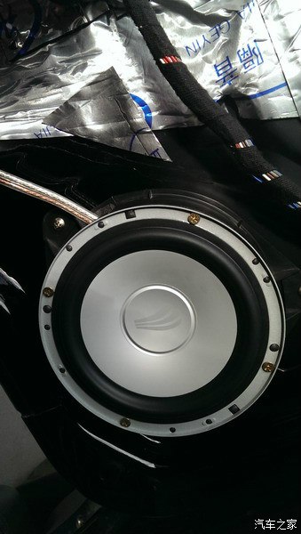

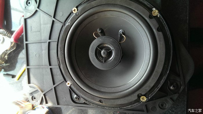

JBL,比原车好些,有高音,同轴的。
原车喇叭的新功能:
上喇叭要这样上,别不小心把喇叭扎破就麻烦了!

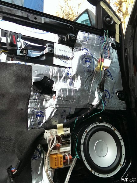

喇叭上车了:

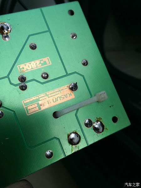

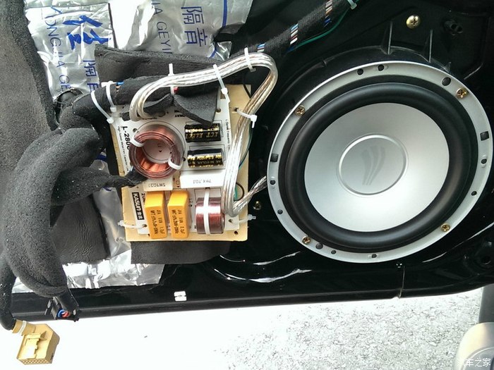

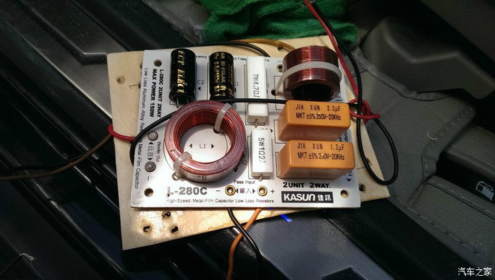

性价比很高的分频器
连线:
比画下,还行:
我是把分频器固定在线束上
好了,就这样了:
安装门板,结束战斗!

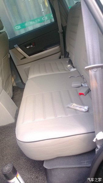

买的坐套晒晒:和内饰挺搭的!

       电加热不用说,谁用谁知道!隔音效果使本来就厚重的门又提升一个档次!
